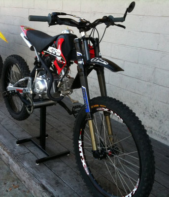

Je to tak, aspon před časem, co jsem to studoval. Jen třecí váleček a malá rychlost.
Já osobně (kdybych na to měl čas) bych tohle neřešil, pokud nechceš teda jezdit po městě..
Ten chlapík, co tyhle přestavby dělá a prodává to má na stránkách legislativně vysvětlený http://www.motokola.cz/" onclick="window.open(this.href);return false;

Ty jo, ted me Lubos dal myslenku s tim koleckem z brusli, co ho dat na hridel motoru a odvalovat ho po rafku, asi by se muselo stocit do roviny a proti dat pritlacovaci , nebo je to mala plocha na prenos sily ? Muze motor z krovinaku trvale behat osou kolmo dolu, asi ne co, kvuli benzinu a tak ? :)
Příspěvky: 7141
7. 1. 2013, 4:52
dvoutaktu je skoro jedno v jakké běhá poloze , já měl pincka pověšenýho válcem dolu , jen předěláš sání aby byl karbec v rozumné poloze, ale pokud má membránový karburátor což mě ted tuklo že asi má tak může být i karbec vzhůru nohama
mě napadla toková blbost když píšeš o těch kolečkách z obouch stran ráfku , prostě je spojit převodem a odvalovat je obě proti sobě z obou stran ráfku, ale už je to odost komplikovanější než tvůj původní záměr

když křoviňák ...tak tam už máte kardan ažk nábě ,stačí šneka a už to fičí :)

orig kola tam maj taky gumovej valecek

Já ro měl z boku na plášt proto aby to eliminovalo různé vůle a mělo to šanci proklouznout. Chce to nějaké lepší kolečka , hlavně ne plastová :D
blbé je že když to dáš z boku chce to dát z druhé strny tak kolečko by ti ne předepnutí neohýbalo ráfek.

dneska jsem v Tescu narazil na zlevneny puky, tak jsem dva vzal a zkusim treci valecek z nich :) vetsi prumer by nemusel tolik prokluzovat.
