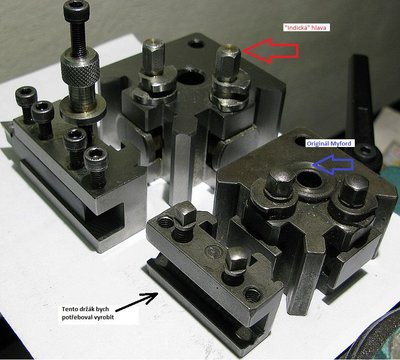

Po třídenním užívání maverickova rychloupínače mohu jen konstatovat, že je to opravdu bezvadná práce. Vždycky mě otravovala a zdržovala opakovaná výměna a výškové seřízení nožů v klasické nožovce (dělám většinou tvarově složitější pidivěci), takže jsem se logicky brzy začal poohlížet po nějakém rychloupínači. Na vlastní výrobu jsem si i díky nedostatečnému vybavení (a schopnostem) netroufal a tak mi zbývalo jen najít nějaké komerční řešení. I když se to nezdá, tak pro MN80 jich zase tak moc k dispozici není (bez výškových úprav) - postupem času jsem vyzkoušel různé varianty rychloupínacích držáků - např. upraveného proxxona a 2 noname číny. Když pominu běžné problémy se zahraničním nákupem, dopravou a hlavně pak při pozdějším dokoupení samostatných držáků, tak především funkčně se s maverickovou verzí ani jeden nedá kvalitativně srovnat. Ta je jednoduchá, spolehlivá, blbovzdorná :) + jako další bonus beru i to, že se mi do ní v pohodě vejdou i nože 12x12mm. A hlavně i cenově je fakticky příznivější než třeba nákup číny v UK.
Pro MN80 (a myslím, že i pro všechny malé soustruhy) je to bez nějakého přehánění ideální řešení.

Bude se tedy vyrábět ještě nějaká série k prodeji?
Pokud je tento QCTP (mimochodem dílenským provedením velmi zdařilý) vyzkoušen, že výškově vyhovuje na MN80, tak bych o upínač se sadou držáků měl seriózní zájem.

Škoda, nedávno jsem koupil v zahraničí "náhradní nožovou hlavu".
Ale nejsem moc nadšený, mohu tam dát max 10mm vysoké nože.
Do starého držáku šly i 12mm.
Samozřejmě jsem se nepoptával po držácích zde a to byla asi moc, moc velká chyba :(
Kdybych totiž věděl o výtvorech mladé generace :D , tak bych samozřejmě radši koupil zde v ČR.

ano bude další serie, pošli mi dyštak počet držáků, začínám na tom teď dělat, držáky chci mít hotové do konce roku
jinak tyhle držáky mají jiný uhel dosedacích ploch v tom zámku, ja mam 60 stupňů, upřímě nevím zda v tom je nějakej rozdíl na funkčnost :D

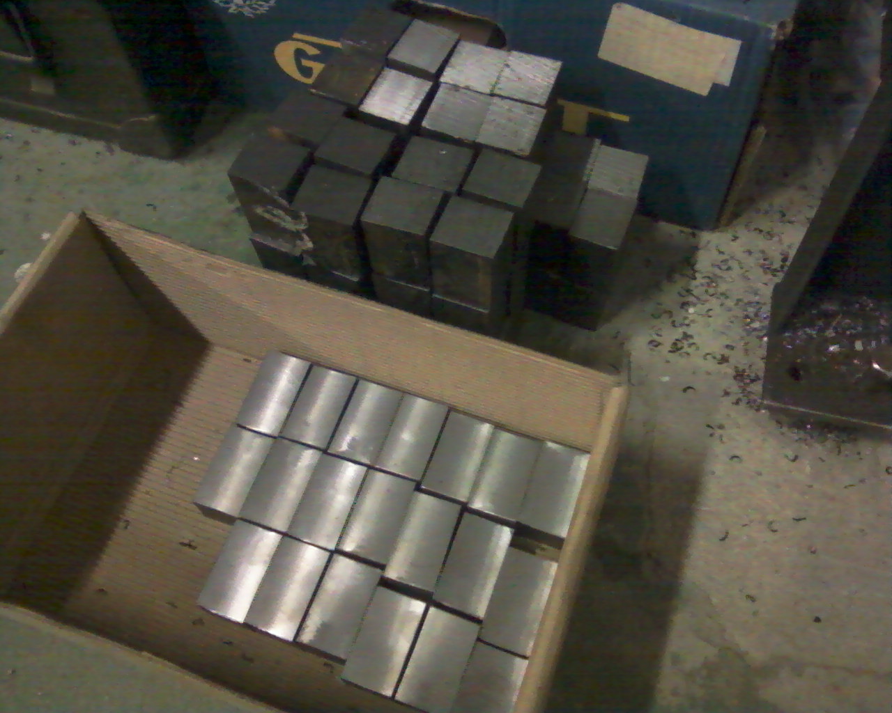

10. 12. 2013, 5:57
začátek další serie, nebyly to jen řeči do větru :D netroškařím, rač ať mi jich pár zbyde, nutně potřebuju rozšířit strojový park tak je potřeba vydělat nějakou korunu :D
je jich 76, cílem je nanejvýš jeden zmetek, musim na sebe být tvrdej :D

na kolik tě vyšla investice do materiálu?? 8)

maverick
Příspěvky: 213
Registrován: 29. 12. 2008, 8:21
11. 12. 2013, 1:35
materiál tuším kolem 800,- v podstatě materiál je to poslední, nástroje jsou mnohem horší a tím vůbec nejdražším je čas, ten se nedá nahradit jak zlomenej závitník :D
