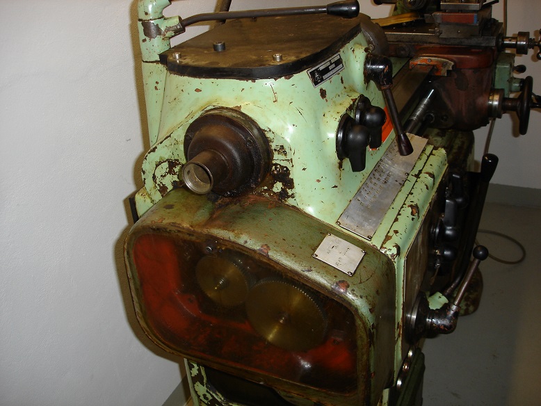

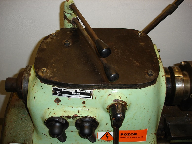

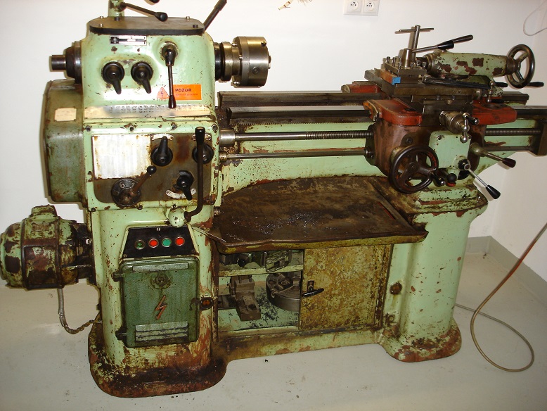

Zdravim vsetkych,
nedavno som si kupil S28 na hranie, kedze som doteraz nikdy so sustruhom nerobil. Svokor je sustruznik takze mi poradil pri kupe, sustruh vzhladovo nic moc, ale vyzera ze po technickej stranke je v dobrom stave. Zatial mam len jediny problem a to ze paka c.6 z prilozeneho obrazka sa neda pohnut. Stretli ste sa s niecim takym?
Vdaka za radu
Peter.
lukin1156
Příspěvky: 585
17. 5. 2014, 9:19
sundej horní víko vřeteníku a tam je vidět shora na tu páku co ovládá..je to na přepínání směru posuvu... tipoval bych to na zatuhlý uložení té páky...

Vdaka,
nakoniec som sa k odmontovaniu vrchnaka nedostal, zatlacil som dvoma rukami a paka sa pohla a vyzera ze uz pojde, takze naozaj zatuhnuta....

Tak som sa chcel pozriet pod ten vrchnak, akurat pozeram ze ja tam mam srobov päť. Ten vrchnak mam dorobeny, original chyba a ten piaty srob podla navodu tam ani byt nemal - tak dufam ze nedrzi nieco dolezite.... Bocny kryt mam tiez nahradeny plexisklom....

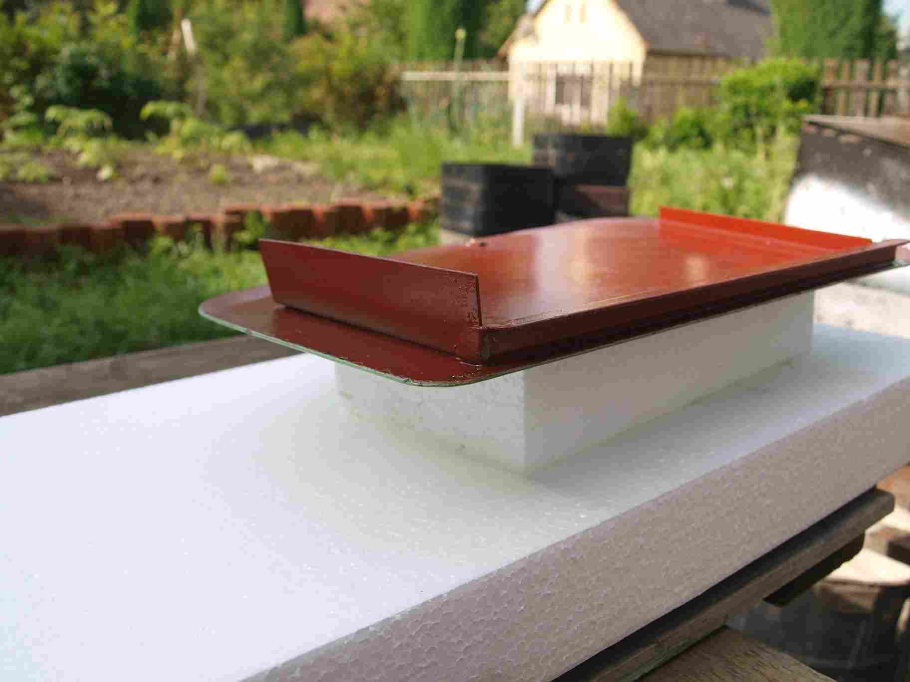

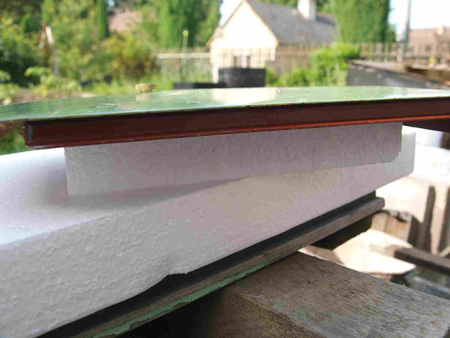

pit2000 píše:
Tak to je nějaká "lidová" tvořivost, zkus vyšroubovat ty čtyři imbusy po obvodě horního krytu. Ten pátý šroub tam opravdu v originále není. Důvod proč tam je neznám . Jen mne napadá, že jestli ten kdo ten kryt vyráběl, si nechtěl ulehčit nalévání oleje, protože dle návodu k obsluze se nalévání oleje provádí právě po odšroubování toho horního krytu, ale myslím, že na to by ten otvor po šroubu byl docela malý. Ten kryt výměnných kol z plexiskla ti funguje dobře? Neteče Ti z něho olej? Originální plechový kryt má v dolní části takový jakoby obrácený žlábek, po kterém ten olej má stékat zpět do skříně, ale i tak stejně vždycky trocha v dolní části ukápne.

lukin1156
Příspěvky: 585
22. 5. 2014, 7:03
Mně to tím plechem taky chčije.Iž jsem zkoušel všechno ale nic nepomáhá.Ten vrchní kryt je teda pěkně zprasený.

pit2000 píše:Ci to plexi netecie neviem, zatial som na tom nic nerobil, bohuzial original uz tazko pozhanam jedine na nejakom srotovisku.
Na šrotišti to asi těžko najdeš, ale nebyl by problém to udělat, jestli si vzpomenu, tak to nafotím, aby jsi věděl jak to vypadá - není to nic složitého, je to vlastně rovný plech, na kterém je v dolní části přibodován ten obrácený žlábek.

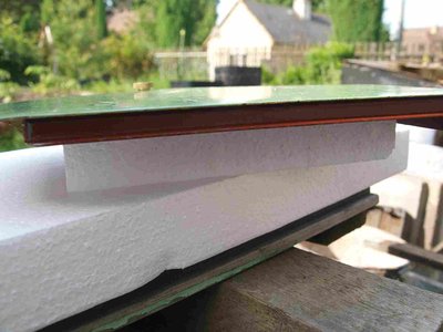

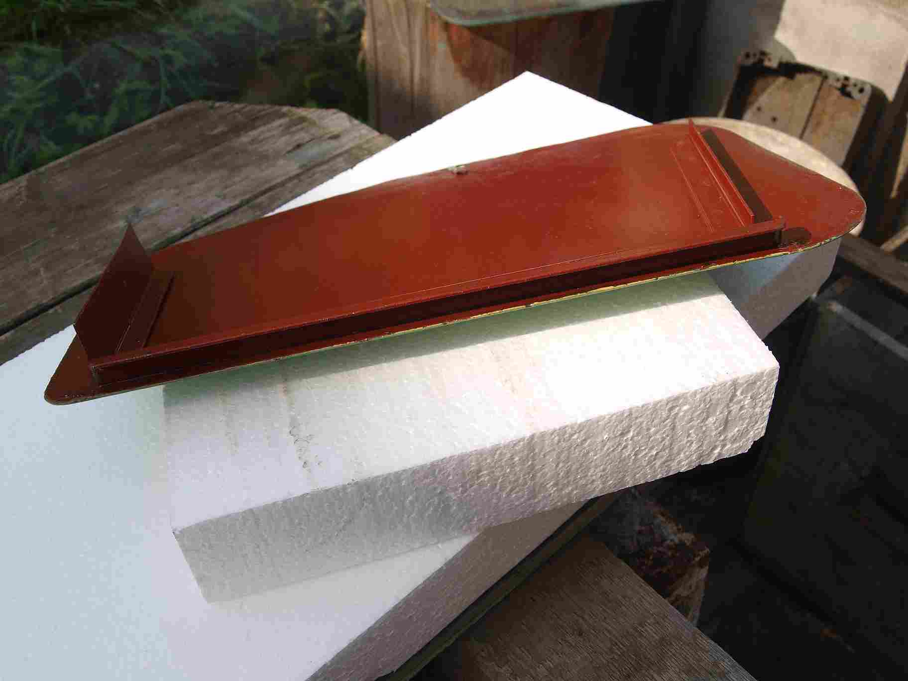

[quote="pit2000"]Ok vopred vdaka.
Posílám nějaké fotky toho krytu výměnných ozubených kol.

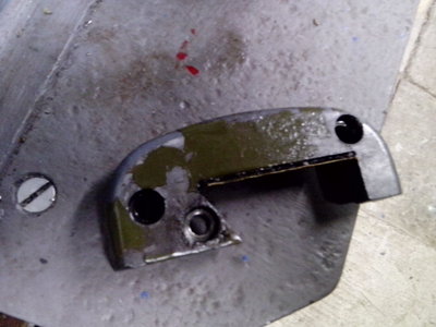

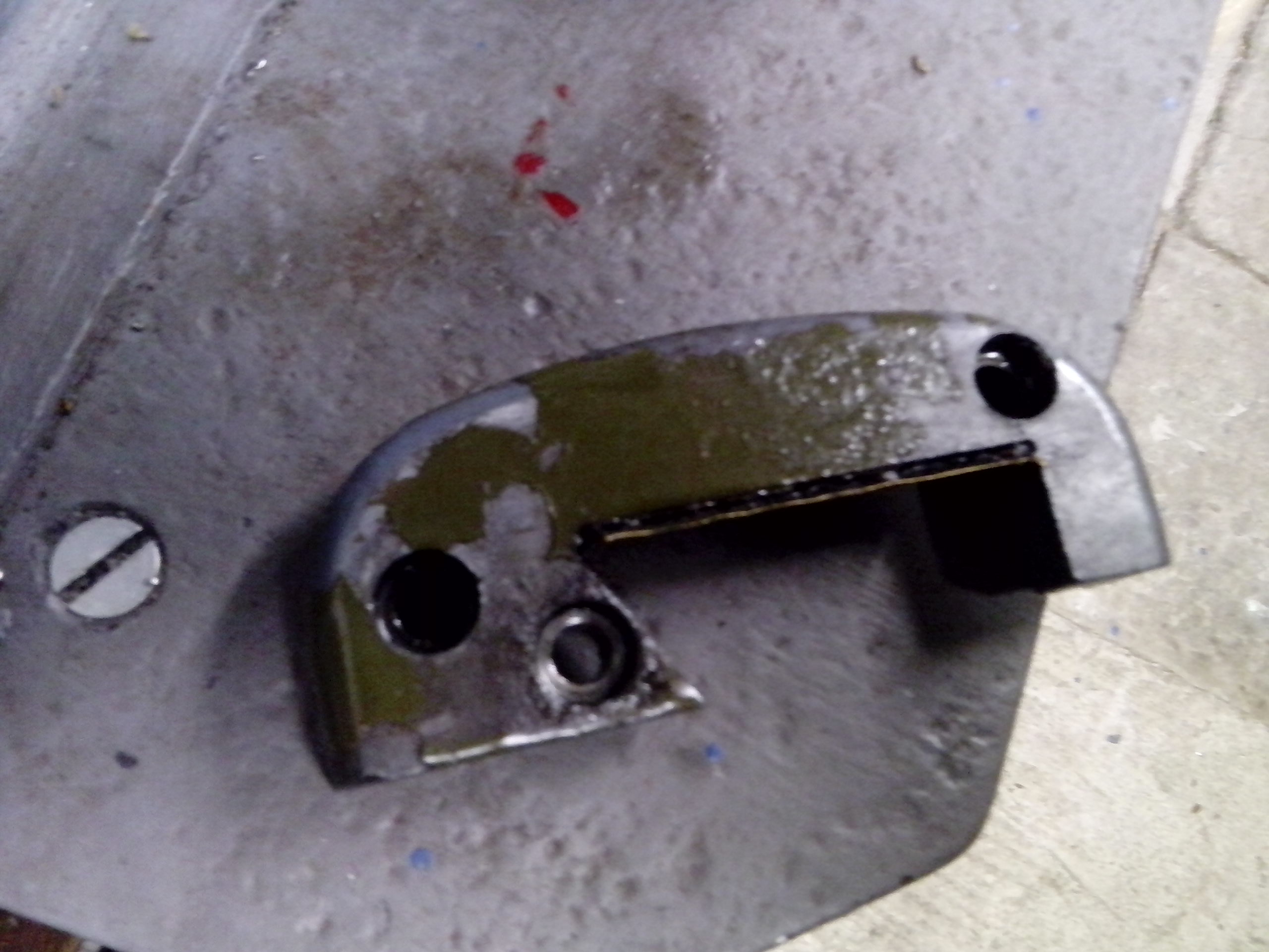

Zdravím
Neviete za akého materiálu sa vyrábala táto časť. Odhadujem to na nejakú Zn zliatinu, ale nie som si istý.
Chcem vyrobiť nejakú náhradu, namiesto tej čo praskla.
