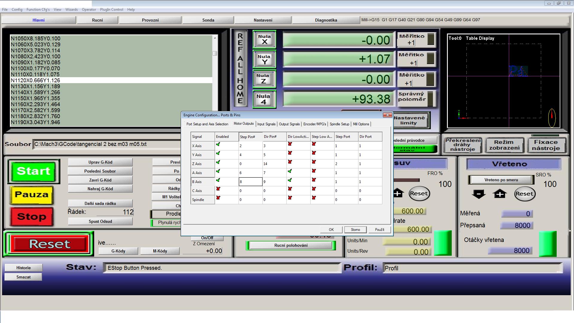

Takto som to nastavil :
Je tam stále problém ,že ked je nôž v + Z tak je relatko vypnute ,ako nahle -Z relatko zapnuté ale dalej ked je +Z tak je stále relátko zopnuté (nevypína ho ) .
Skúšali ste to niekto ? Mne sa to takto divne chová .

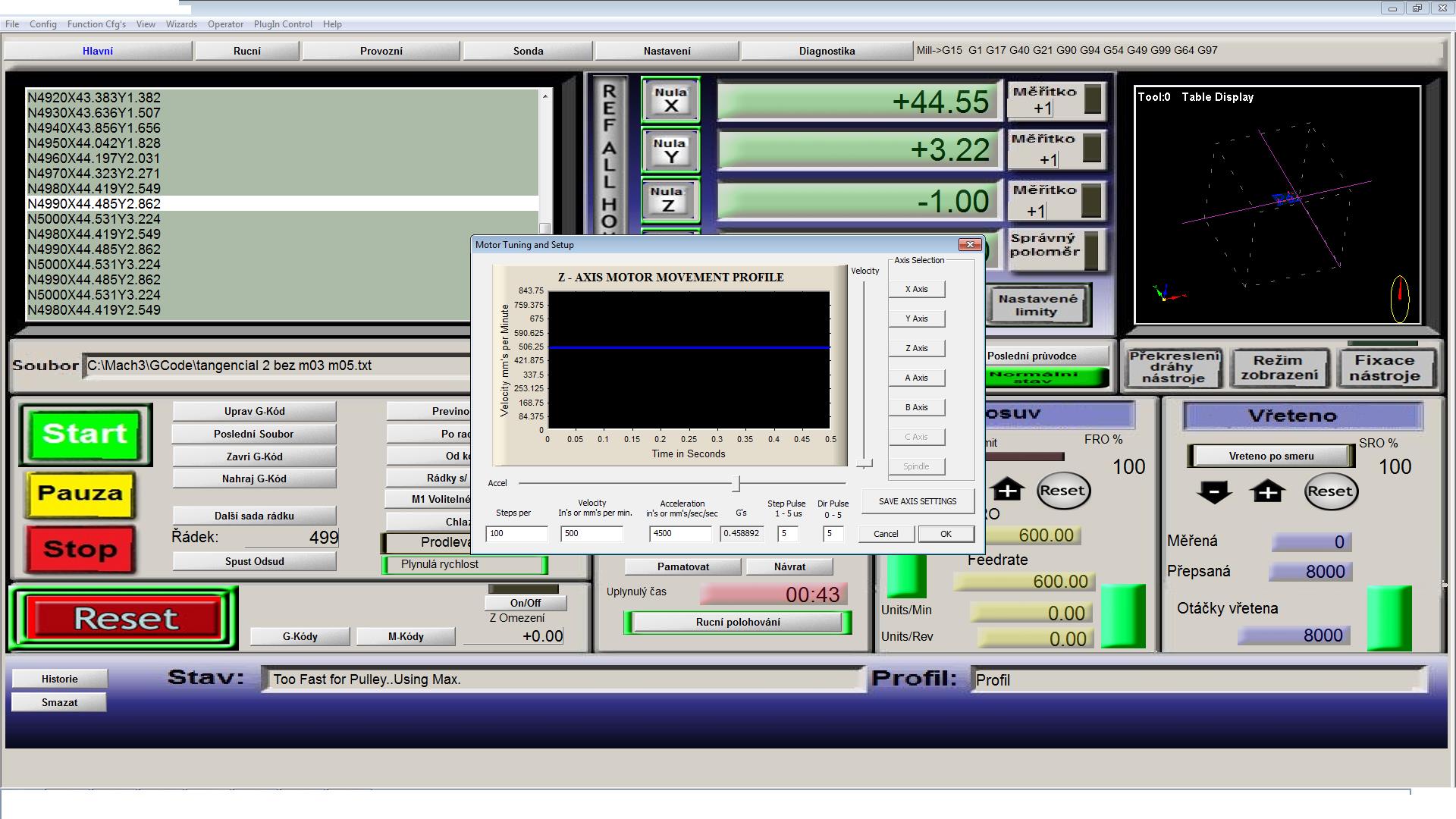

- Příspěvky: 7202
- Registrován: 7. 2. 2007, 6:42
- Bydliště: Královehradecký kraj

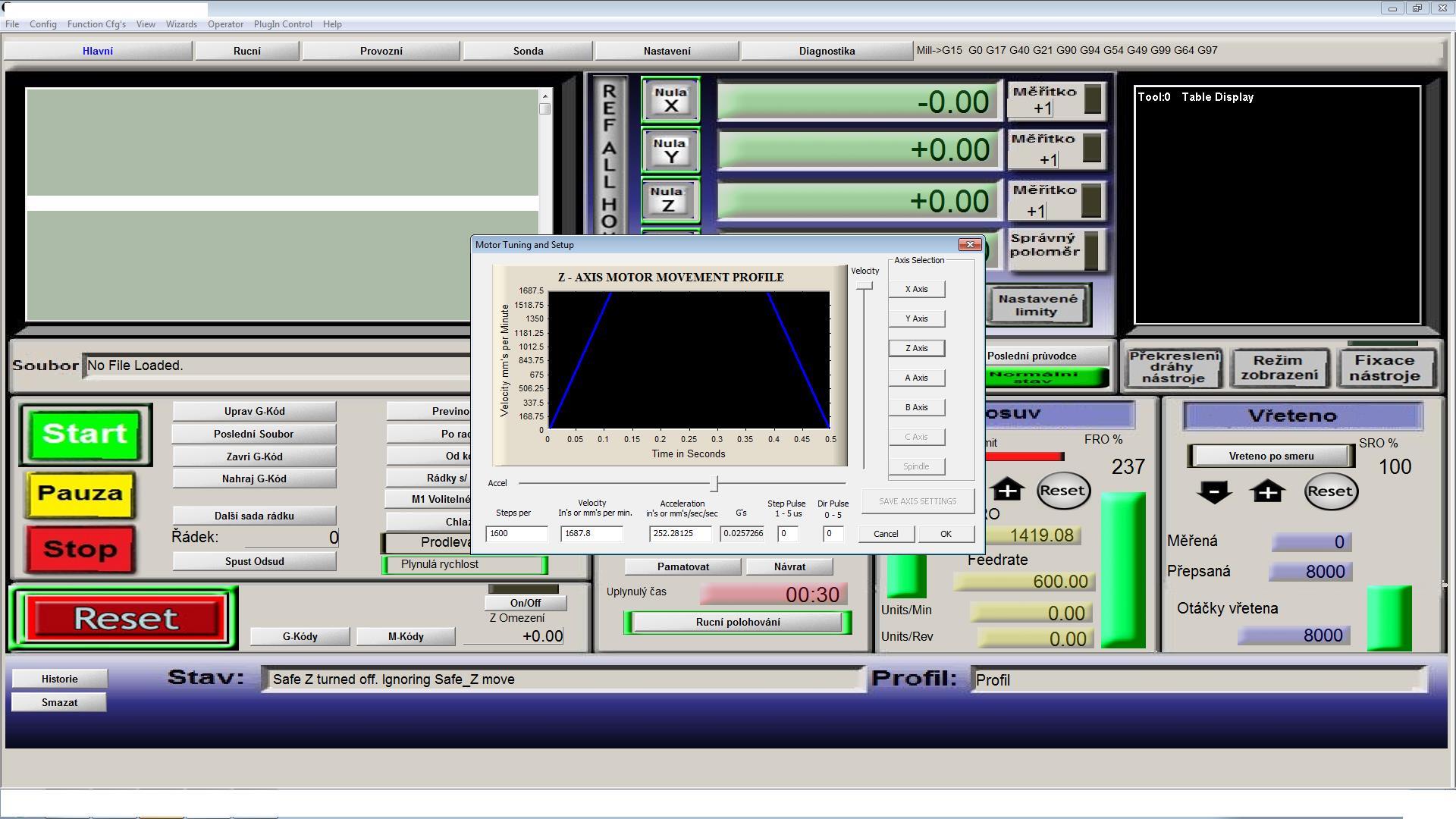

u maašiny nemám mach , když to simuluju tak to chodí , jaké máš nastaveny parametry v motortuning pro osu Z hod sem printsren
Patres.I
- Příspěvky: 289
- Registrován: 20. 1. 2012, 6:00
packa píše:u maašiny nemám mach , když to simuluju tak to chodí , jaké máš nastaveny parametry v motortuning pro osu Z hod sem printsren
Tu je screen osi Z (relátko)
- Příspěvky: 7202
tak tam nastav stepo per třeba 100 hlavně tam nastav step pulse a dir pulse třeba 5 velocity třeba 500
a co nejstrmější rampu

Patres.I
- Příspěvky: 289
packa píše:tak tam nastav stepo per třeba 100 hlavně tam nastav step pulse a dir pulse třeba 5 velocity třeba 500
Takto som to nastavil ,ako si hovoril ,teraz ked dam "ručný posuv " tlačítkom tak relatko ani netukne ,ked to bolo nastavené ako som mal tak ked som išiel do - tak zaplo ,teraz ani ťuk .
- Příspěvky: 7202
jo mám napsaný prográmek který mi hlídá satv portu , psal mi to kamarád , může běžet i když běží mach a vidím co se mi tam děje .Gulliver64 píše:to packa: čím to simuluješ, resp. jak to zjišťuješ? máš možnost zjistit skutečný stav pinů na lpt portu? já už ho tady doma na komplu ani nemám
- Příspěvky: 7202
Patres.I píše:packa píše:tak tam nastav stepo per třeba 100 hlavně tam nastav step pulse a dir pulse třeba 5 velocity třeba 500
to se ti to chová opravdu divně , skus to nechat tak jen přepiš ten čas pro dir na nulu co to udělá
