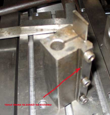

Je teda fakt že hraje roli jaký materiál se upichuje. Například taková automatová ocel je natolik dobře se obrábějící matroš že se do ní může skoro dloubat "nechtem" Takto nabroušený radeco které není ani podbroušené na menší sílu směrem od břitu je náchylné na přesné srovnání jinak se při upichování začne opírat stěnou o materiál kdy dojde k uhýbání nože a výsledným vyboulení stěny. Mám sice taky nenabroušený radeco ale jen na silon a pod. když pořebuju upíchmnout velký průměr bez rozjíždění.

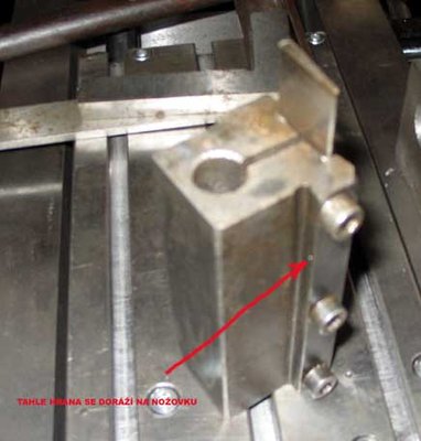

Tohle byl mat. 11600. Směrem od břitu podbrušovat není třeba, špička je nejteplejší a tím pádem je nepatrně širší, než zbytek nože a to stačí, aby vzadu nedrhnul. Přesné vyrovnání je samozřejmostí, o tom jsem vůbec nepředpokládal, že může být nějaká diskuse. To je ale to nejjednodušší, protože držák mám přesně vyroben a tak když chci upichovat, tak ho levou rukou uchopím, domačknu na doraz do nožovky a pravou rukou upnu jak psal Bohumil Dobrovolný nejméně dvěma šrouby. Nic nepodkládám ani nevyrovnávám.

No a votomtoje. Kdybys si pořádně prohlédl obrázek, tak bys pochopil, že nevyndavám upichovák z držáku, ale vyndám celý držák, ve kterém je utaženej šroubama zespoda. V džáku ho i brousím, když je krátkej, tak povolím šroubky, povysunu a utáhnu. Potom ho dám na doraz z5 do nožovky a píchám. Nic nemusím seřizovat. Nevidím důvod, proč by měl obsazovat posici. Pro ty, které to zajímá jsem si upíchnul z materiálu Poldi BOZ dvoumilimetrovou placičku ( materiálem musím šetřit) a natočil video. Chlazení teče co nejméně, aby náhodou necáklo na objektiv.Taky mám tedy udělaný držák, ale potřebuju tam upichovák prostě hodit upíchnout vyhodit ho a tak dále.
http://www.youtube.com/watch?v=ou1HqvmJ ... e=youtu.be" onclick="window.open(this.href);return false;
