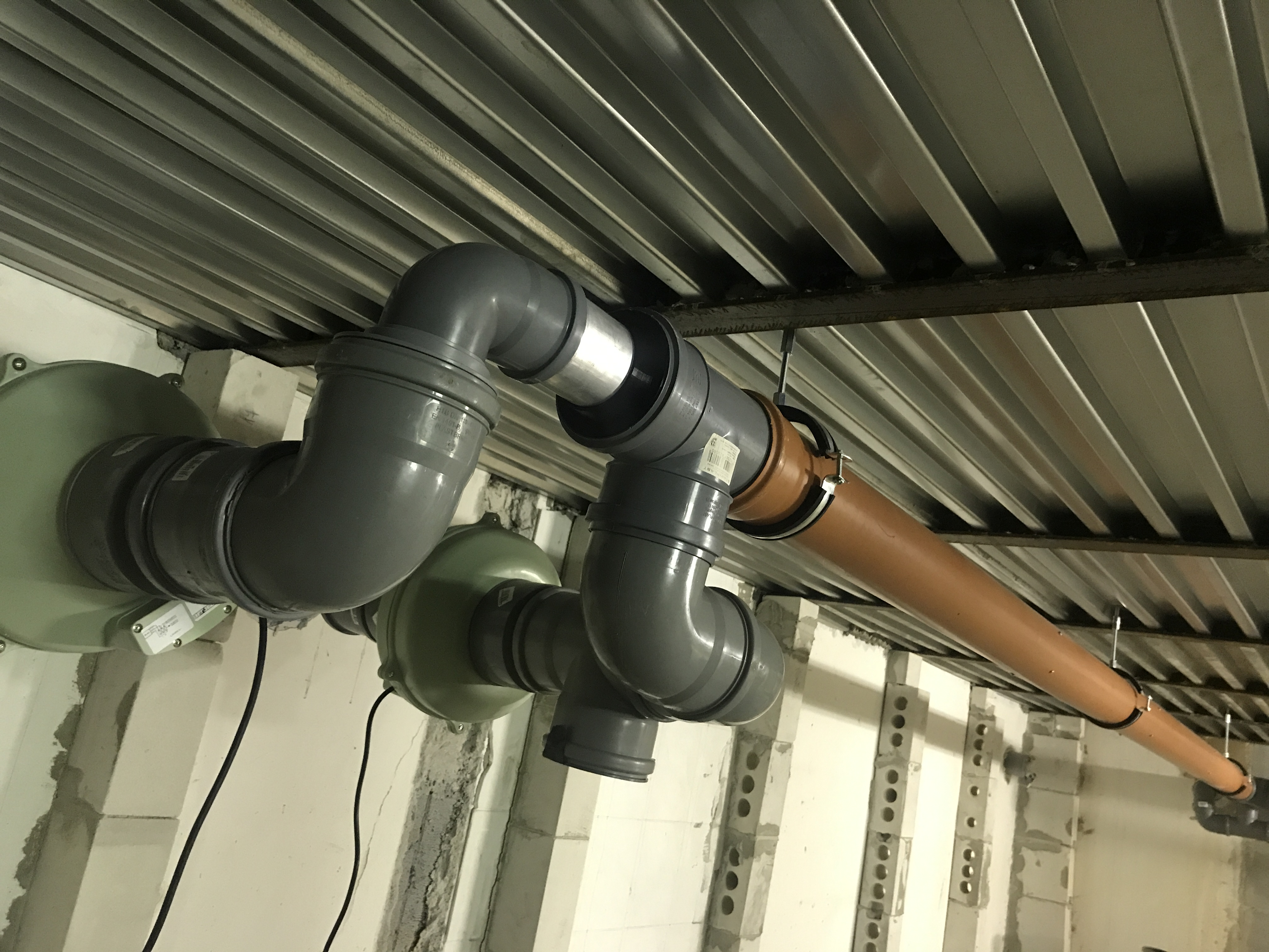

Další bastl - rekuperace.
Dostal jsem na Vánoce měřič CO2 a v podstatě jsem zjistil že se celý život vlastně dusím :-)
Mikroventialce kterou umí dnes všechny okna nezajistí vůbec žádnou výměnu vzduchu a aplikace mi tak v noci budila překročení 2000 ppm CO2.
V případě že je venku bezvětří tak dokonce ani běžná vyklápěčka okna není žádná hitparáda.
A pokud je venku -14, tak při otevřeném oknu potřebuju dvě peřiny :-)
Zprasil jsem další rychlovku kterou používám asi 2 měsíce a jsem aximálně nadšený.
4,5m hliníková trubka průměr 80mm uvnitř 110 odpadní trubky.
Měření bezkontaktním teploměrem za $2.
Vzduchová mřížka na otvoru kterým vzduch z místnosti odcházel měla teplotu 18C.
Mřížka kterou vzduch do místnosti přicházel měla teplotu 2C.
Venkovní teplota v době měření byla -12C
CO2 v místnosti je kolem 600 ppm.
Problém zatím mám jen s regulací výkonu ventilátorů, tak aby sání bylo stejné s výfukem a nedělalo to kravál.
Zatím jsem to vyřešil tak že jsem dal do série asi 30W žárovku, protože s doporučeným triakovým regulátorem motory vrčí což se potrubím přenášelo do místnosti-
