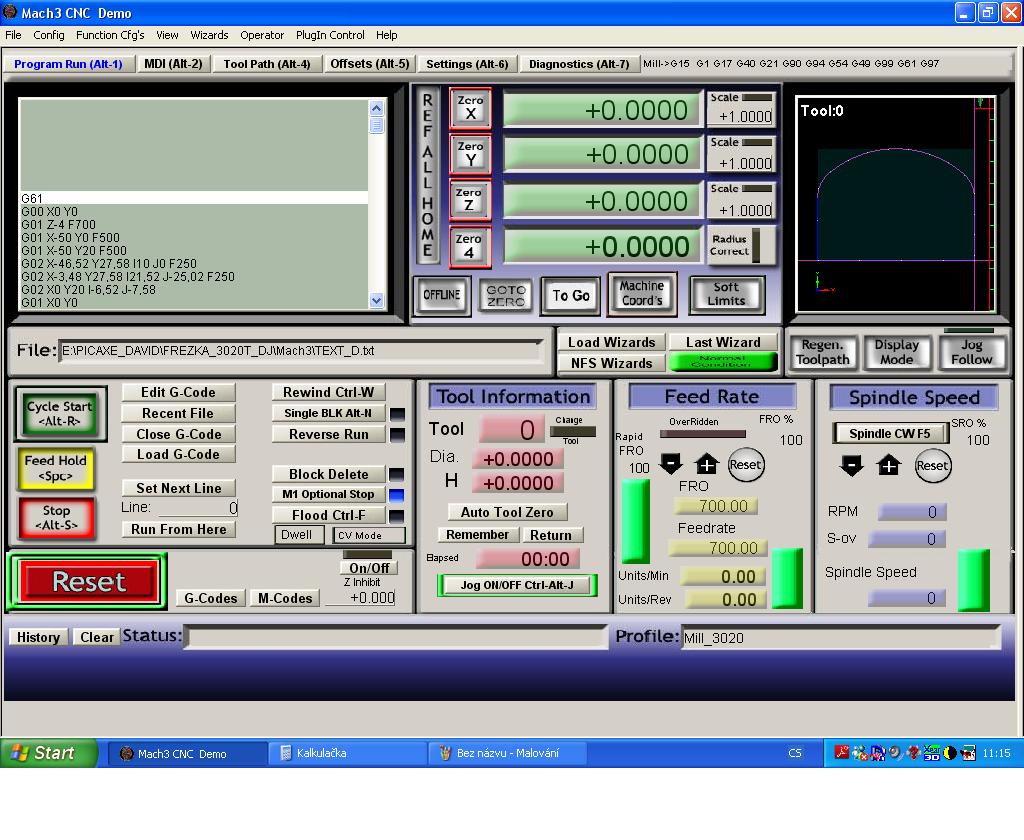

Tak třeba jen pismeno "D", ale dělá to i při rovné lince.
TEXT_D.txt
(188 bajtů) Staženo 502 x
Něco je v software a myslím, že je to nějaké omezení demo verze a nebo malá RAM paměť.(256MB)
Nevím jestli by třeba nepomohl nějaký interpolátor ?
Nebo nějaká externí paměť, která by sloučila jednotlivé segmenty do jednoho bloku a potom odeslala celé do stroje.
Takhle kouskovaně to opravdu běhat nemůže. :?

Zjistil jsem, že to dělá jen při běhu programu v G kodech,
když to ovládám přes simulaci dálkového ovládání tak vše jezdí plynule jak má.
Také jsem zjistil, že ty balíky pulzů jsou vždy po 0,8sec.
Když to jede větší rychlostí tak těch úseků je méně. (na videu je vidět, že při zdvihání se neseká)
Lepší než přeinstalovat by bylo zjistit, která funkce to ovládá?

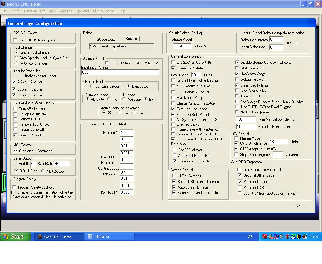

Zkus jsem dát print screen tvého nastavení General Logic Configuration.
jinak je to celkém vaření z vody a pouze odhady. A taky by jsi mohl ukázat ten G-cod.

Přikládám obrázky je tam, G kod i okno kde běží simulace a jsou tam bílé tečky kde se zastavují posuvy.
Další je nastavení General logic Configuration.
Třeba na to někdo přijde proč to posílá balíky pulsů po 1,5sec. Ruční posuvy běhají bez problému.
