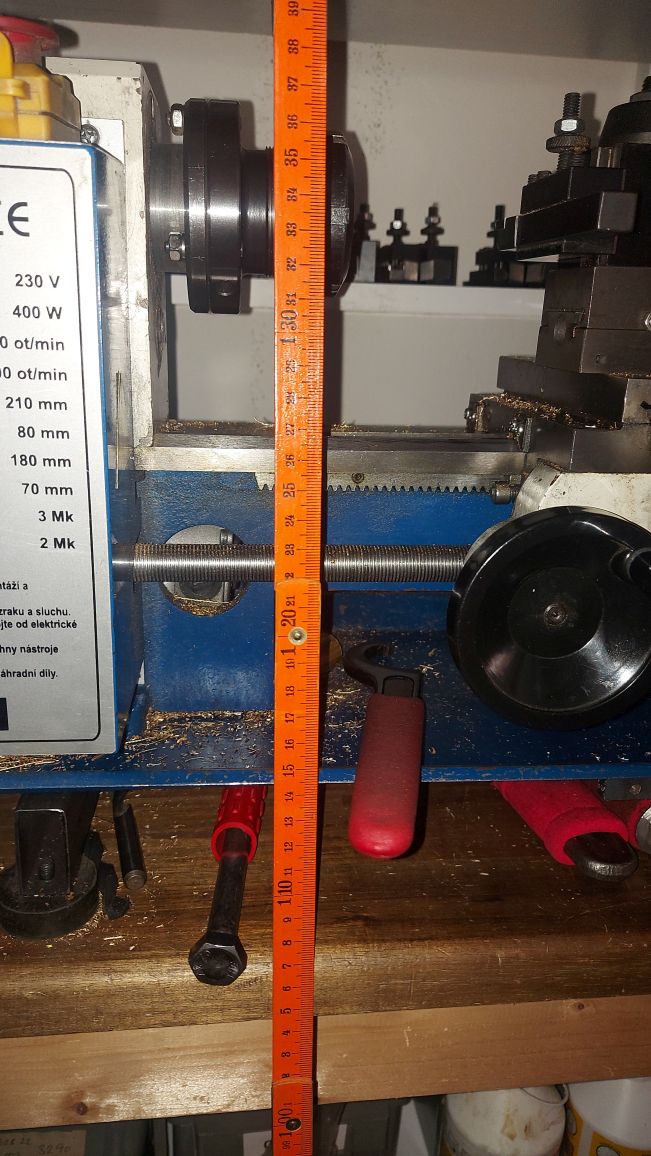

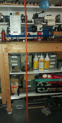

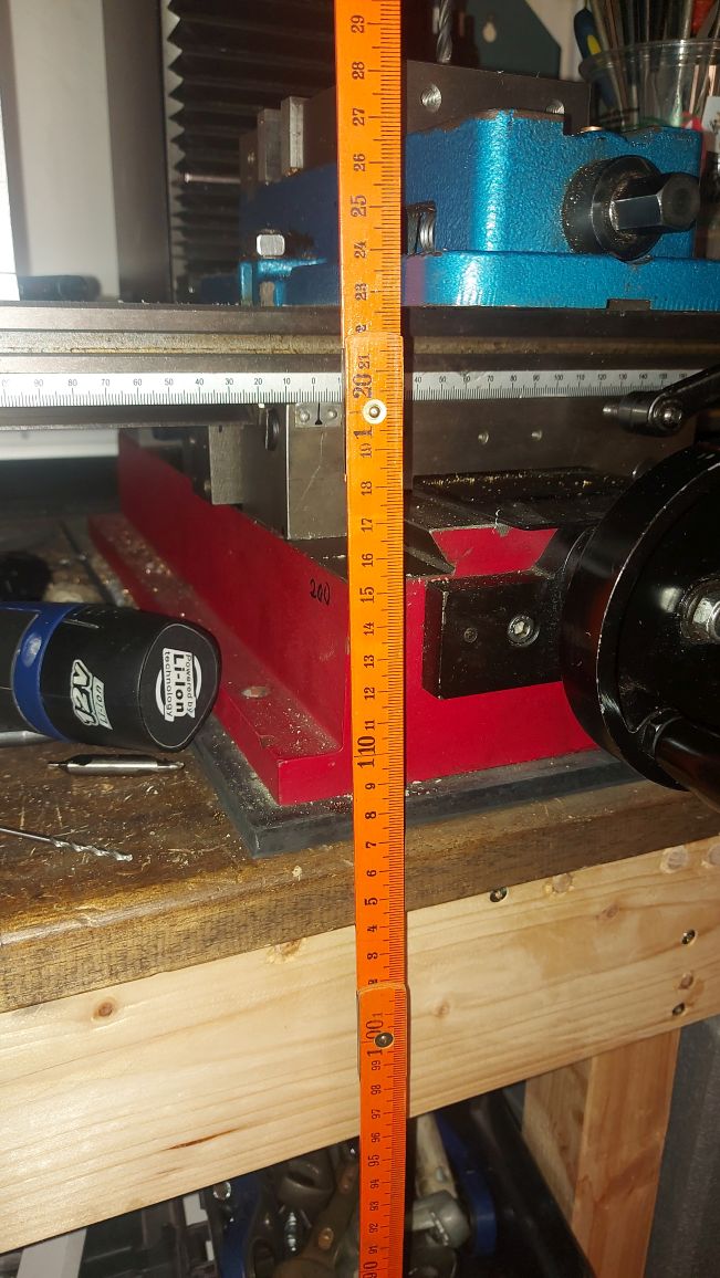

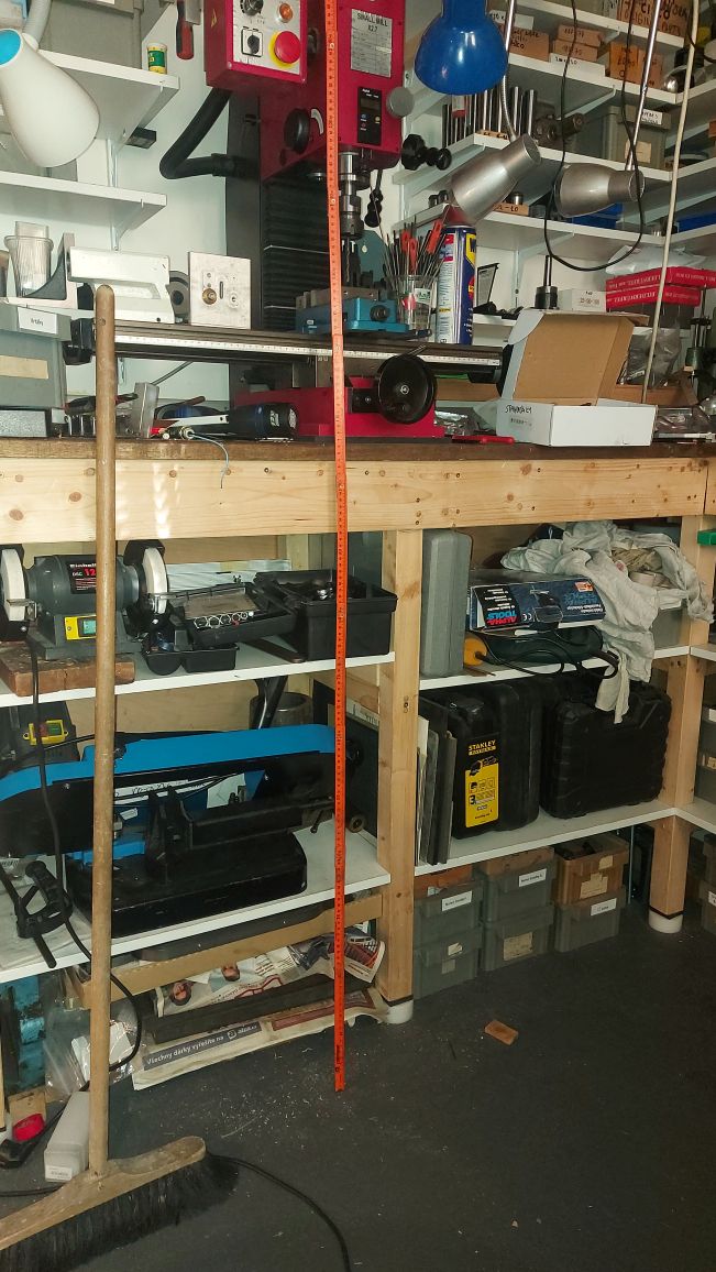

No já mám stolní soustruh cca 20 let - dřív jsem u toho seděl - soustruh na stole cca 80cm nad podlahou.
Ale časem jsem přišel na to, že stát u této práce je to správné.
To ale pro mne s výškou cca 185 cm znamenalo dát soustruh výrazně výš.
To samé jsem tak učinil i s frézkou ;-)
Stolní Frezka  - umístění
Detail umístění frézky
Stolní soustruh - umístění
Detail umístění soustruhu
Pro ty co to nechtějí studovat - výška stolu 107 cm
Frézka - stůl cca 123 cm na podlahou
Soustruh - osa vřetene cca 134 cm nad podlahou
Oproti uvedenému obrázku ergonomie práce ve stoje si připočtěte 10cm - já mám 185 cm ;-)
Pak to vychází ;-)
