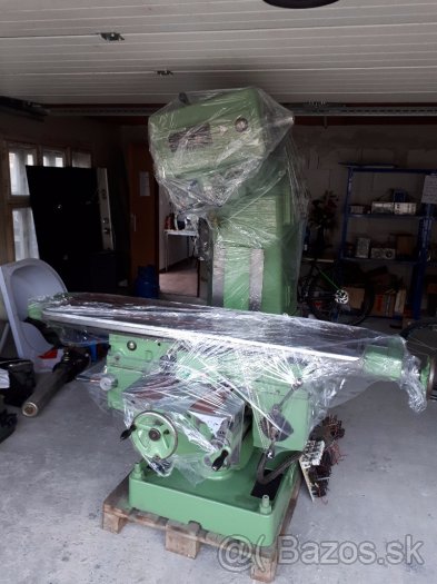

no to máte úplnú pravdu :(, ale ja by som kludne bral aj takúto čo je na bazoši- generalkovaná originál firmou (dúfam že sa nik nenahnevá ak pre info použijem ich stiahnutu fotku) Ako píše autor: Stroj je po strednej oprave.
Stredná oprava zahŕňa
-kompletné preškrábanie stroja
-kompletné preložiskovanie stroja
-kompletná výmená skrutiek v osiach X,Y,Z
-výmena elektrických častí
-kompletné preložiskovanie vretena
-nástrek
Ale problém je v tom že to má: Půdorysná plocha stroje= 2710x2010mm čo je namoje pomery moc. To už nedám auto vedla toho do garáže :(
Alebo je tu aj taká možnosť že to čo takto pekne vyzerá naoko že nie je dobre urobené? budem ešte klikať po nete a skúšať nájsť niečo podobné ale v mnešom

Papir a bazos snese hodne. V podobnych pripadech si najdi reference firmy a pozaduj fakturu/zaruku. Vyraz stredni oprava pouziva rada obchodniku pro natreni. Pseudo "skrabani" je dalsi pomerne modni zalezitosti. Dnes kazdy vsechno musi poskrabat ... Tady jsou reference/kvalifikace firmy opravdu zasadni. Foto ukazuje nejakou spis privatni garaz ... Elektriky se obecne neboj, ta je pomerne primitivni a celkova vymena neni az tak draha. Vzadu je videt stary rozvadec, chtej videt i stare srouby, loziska a vsechno co udajne menili.

andy0810 píše:no to máte úplnú pravdu :(, ale ja by som kludne bral aj takúto čo je na bazoši- generalkovaná originál firmou (dúfam že sa nik nenahnevá ak pre info použijem ich stiahnutu fotku) Ako píše autor: Stroj je po strednej oprave.
-nástrek
Vzhledem k tomu, že (pokud dobře vídím - fotka je zřejmě schvalně :roll: co nejmenší) to nějaký kropič :shock: náfábloval pistolí přes všechno :roll: - přímo na tý paletě (viz ten zelený "stín"), tak asi není třeba ani naznačovat.
Navíc tam jsou vidět i ty nafáblovaný :roll: kotevní šrouby s maticema - to je taky nějaké divné, že....
Jinak osobně bych všem těmhle strojním škodičům s "barvou" nakopal ...... - protože si za to cílené ničení (štětkování nebo vykropení :shock: , kterému říkají "generálka" :mrgreen: :mrgreen: ) mašin nic jiného nezaslouží
