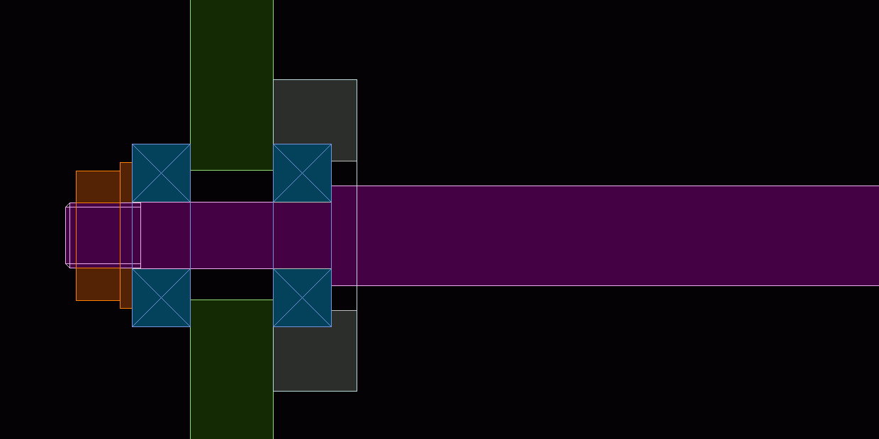

Thomeeque píše:A nebo tak :D Takle je to určitě lepší, malinko složitější, ale při jeho možnostech zanedbatelně.
co je složitější? já pořád nechápu jak bys to ložisko zajišťoval ty?
Re: pomoc se stavbou
Napsal: 30. 12. 2013, 4:17
od Thomeeque
Takto:
Fialový je trapézák (zde Tr12), zelený bočnice, modrý 608 ložiska, oranžový matka (M8/1), šedivý domek
Stažením matky jsem měl za to, že vymezuju axiální vůli ložisek (možná to pletu, každopádně takto mi to poradil ostřílený borec, že to pro můj účel bude dost dobrý a taky to dobrý je, rozhodně jedna z funkčnějších věcí na mém CNC :))

tímhle uložením akorád kurvíš ložiska.. ale hobíci tomu říkají vymezování vůle..
Napsal: 30. 12. 2013, 4:28
od Thomeeque
Utáh jsem to s citem (matka je taková ta samozajišťovací, to jsem zapomněl napsat), zatim to vypadá spokojeně.
