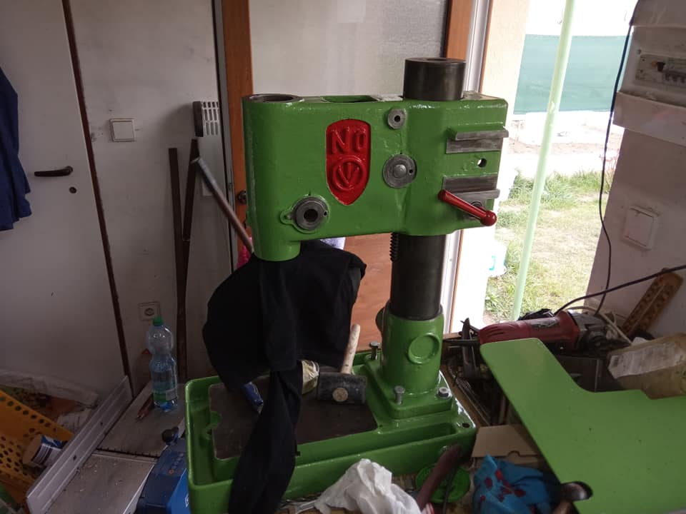

Chlapci, tak já už jsem malinko taky pokročil. Vrtačka celá obroušená, vyčistěná, přeložiskovaná, promazaná, z části nabarvená. Ještě je tam dost práce, ale už to není ta hromada rezaté litiny, kterou jsem přivezl :)
Už zbývá dodělat zvedání pinoly (pružina už je vyčistěná a promazaná), pohon, elektriku a kryt řemenů. Zbytek jsou jen drobnosti.
