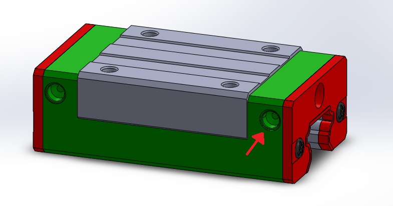

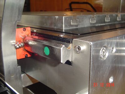

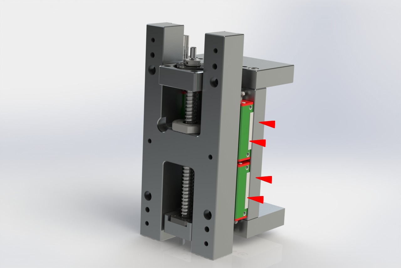

wolf píše:...bez maznic, s mazničkami 42mm...
Pokiaľ sa jedná len o mazničky, tak na vozíkoch Hiwin sa bežne prehadzujú do bočných otvorov (viz. foto) práve z priestorových dôvodov. Stačí prevŕtať a narezať závit, pôvodná diera sa potom zaslepí (pozor, je tam závit M6x0,75).
Oliver Rovný
Příspěvky: 283
Registrován: 23. 11. 2010, 2:55
Bydliště: Okres Malacky, SK
6. 8. 2014, 3:43
Tak som to myslel :)
A keby si dal ešte kratšie vozíky, ako radí Thomeeque, tak by nič nekolidovalo.

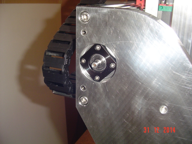

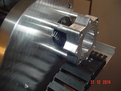

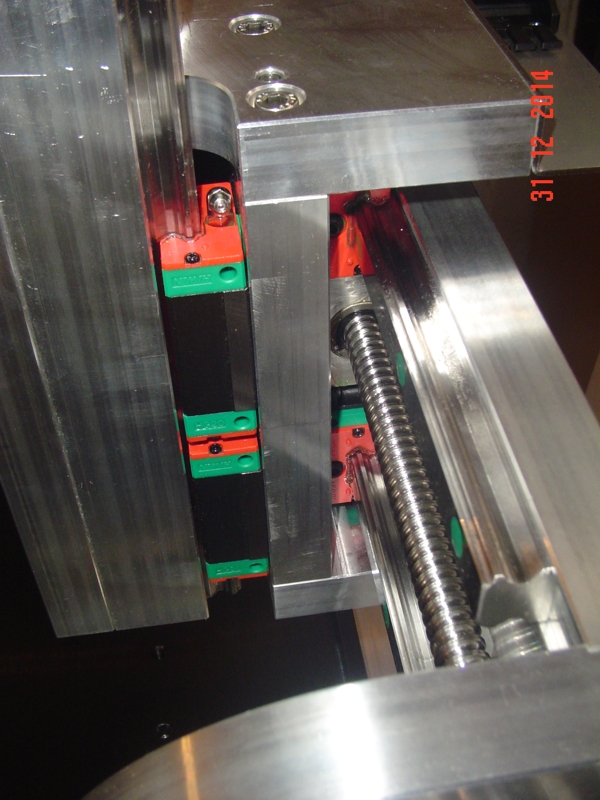

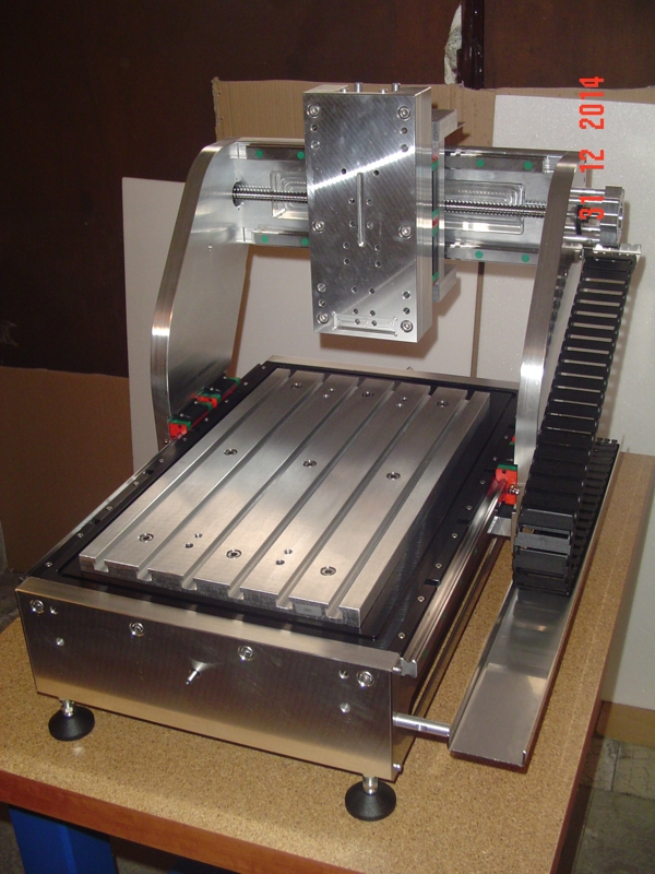

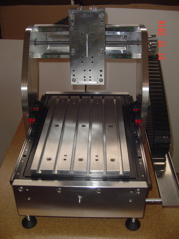

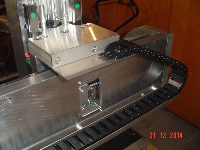

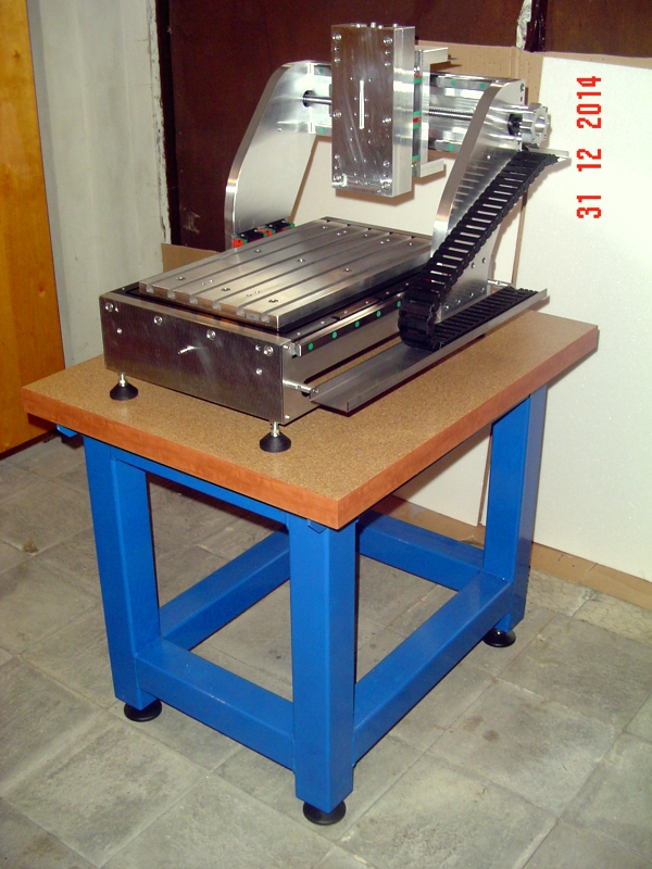

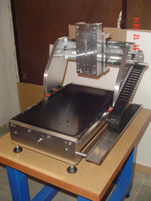

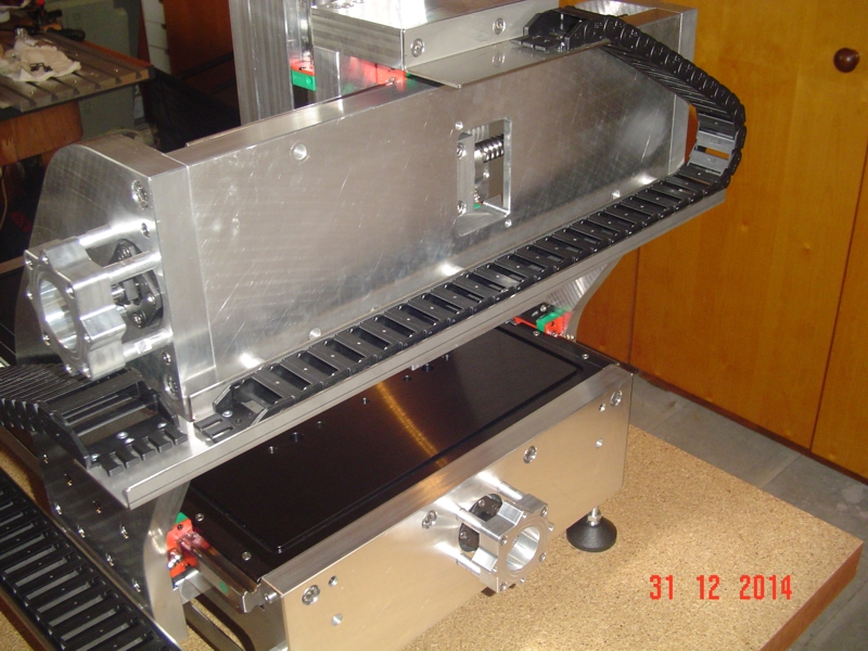

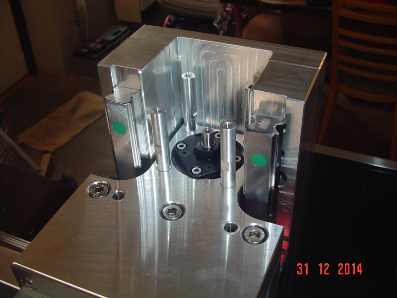

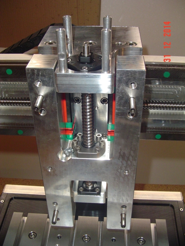

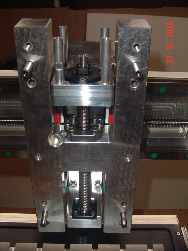

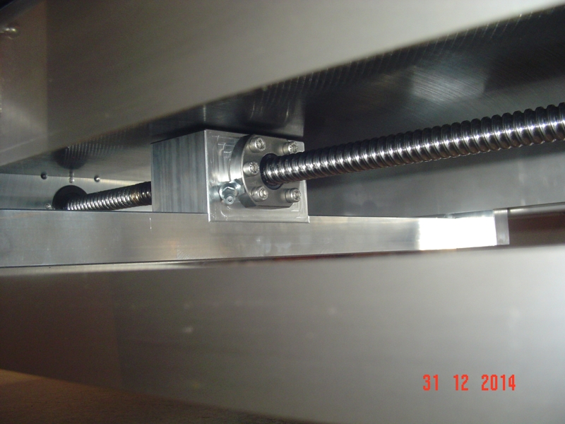

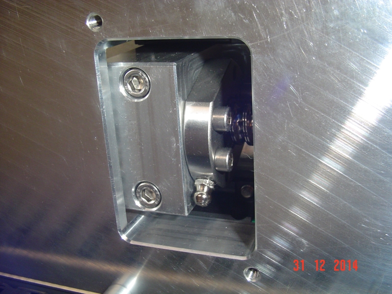

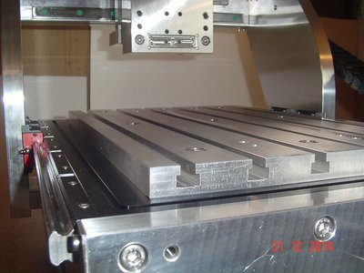

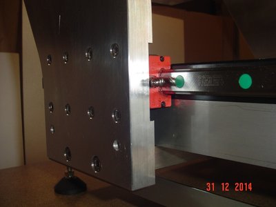

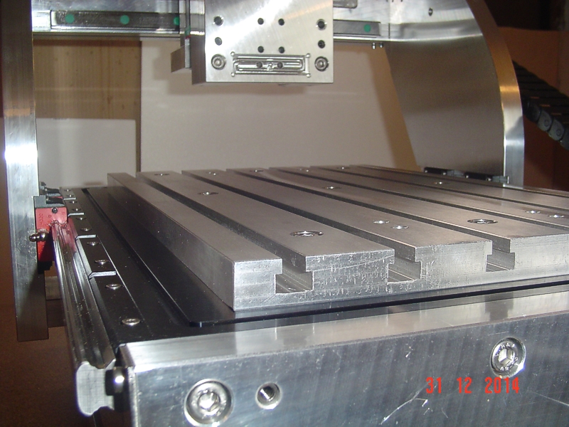

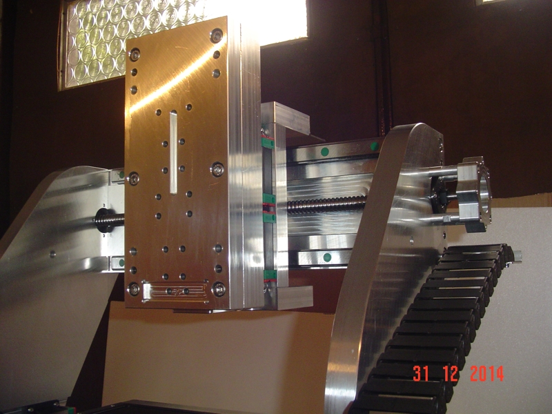

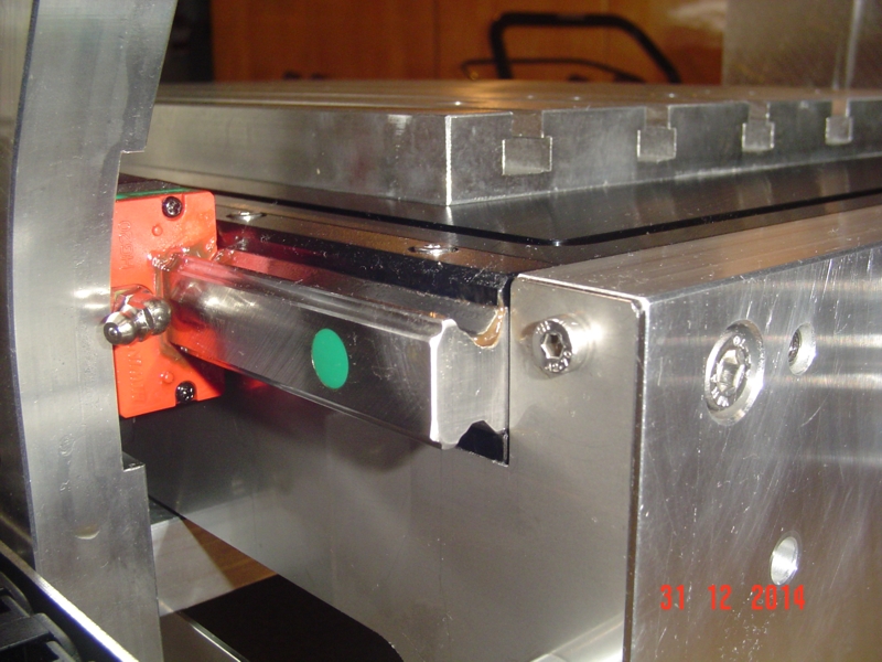

Díky Vánocům a trošku klidu a času jsem se dostal po dlouhé době k pokračování v realizaci frézky. Mám teď hotové a sestavené mechanické díly. Nyní mě bude čekat část elektrická. Kdy to ale bude, nevím sám :-)
V příloze pár foto z dosavadní realizace.
Všem přeji tvůrčí Nový rok 2015

týýýý voléé .
To je krása fakt je vidět že sis vyhrál , to bude paráda až ji rozjedeš . gratuluji a závidím

Pěknej mazlík.

Taky se musím připojit s pochvalou,provedení je moc pěkné. :D
A jen můj názor-možná bych ještě přidal žebírko na každou stojnu portálu ( ale možná ne,dost to určitě podrží tento způsob uchycení vozíků ) a hlavně-třešnička na dortu by byl nějaký pěkný elox,nic divokého... :D

Díky všem za názory...
karelsklo píše:Taky se musím připojit s pochvalou,provedení je moc pěkné. :D
Elox a další úpravy zvážím až na další frézce ... :lol:
Toto je jen ověřovací prototyp.... :mrgreen:

Neuvazujes o nejake kusove vyrobe a to formou hotoveho vyrobku nebo jeste lepe stavebnice ?? Je to paradni. !!! Na solo stavbu si zatim jeste stale netroufam, stavebnici bych zacal rad.

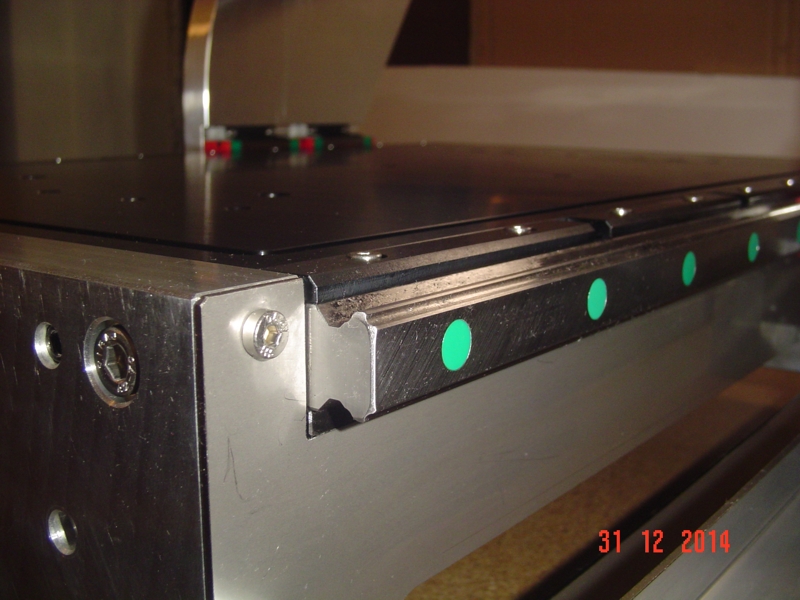

Kochám sa okrem iného učebnicovým uložením linéarov :)
Palec hore!!!

Klobouk dolu - krásné provedení. Zajímá mě uložení vozíků na ose Z - ty jsou jen přišroubované k té rovné desce nebo je jeden pár doražen k referenční hraně .... Díky

elbarto píše:Neuvazujes o nejake kusove vyrobe a to formou hotoveho vyrobku nebo jeste lepe stavebnice ?? Je to paradni. !!! Na solo stavbu si zatim jeste stale netroufam, stavebnici bych zacal rad.
No zatím o tom neuvažuji. Jsem sám rád, že se mi to podařilo u nás ve firmě vyrobit. Nedovedu si ani představit, že bych to měl ještě jednou zopakovat :(, především z časových důvodů. Kdyby se to mělo dělat oficiálně tak se domnívám se, že cena za zhotovení, by byla pro normálního smrtelníka neúnosná.
Martinhora píše:Klobouk dolu - krásné provedení. Zajímá mě uložení vozíků na ose Z - ty jsou jen přišroubované k té rovné desce nebo je jeden pár doražen k referenční hraně .... Díky
Vozíky jsou pouze přišroubované k desce Z. Případnou referenční hranu by mohla např. tvořit jedna z bočních ploch desky Z po doplnění příložky. Podle této plochy je to i rovnané.
