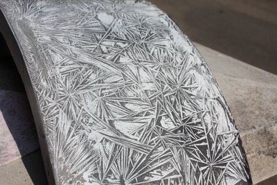

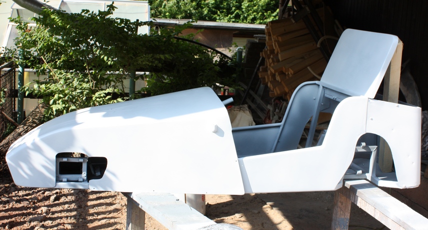

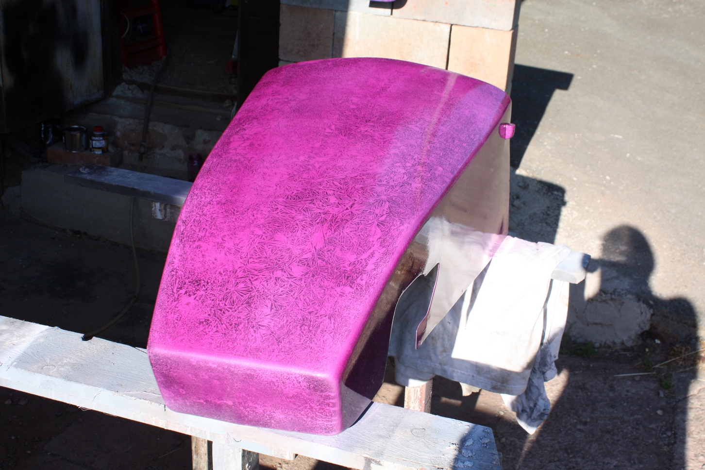

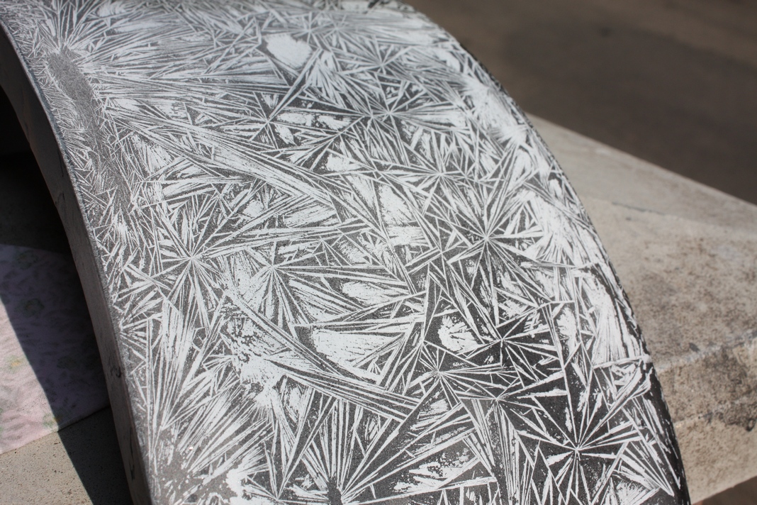

tak už se pracuje na laku

krása chlape, ten čumák je sexy :D
Příspěvky: 7187
20. 6. 2014, 7:12
Pepa z depa píše:krása chlape, ten čumák je sexy :D
Dík , taky dal práce , ale myslím že to stálo zato , jen malá je už nějaká nedočkavá :D

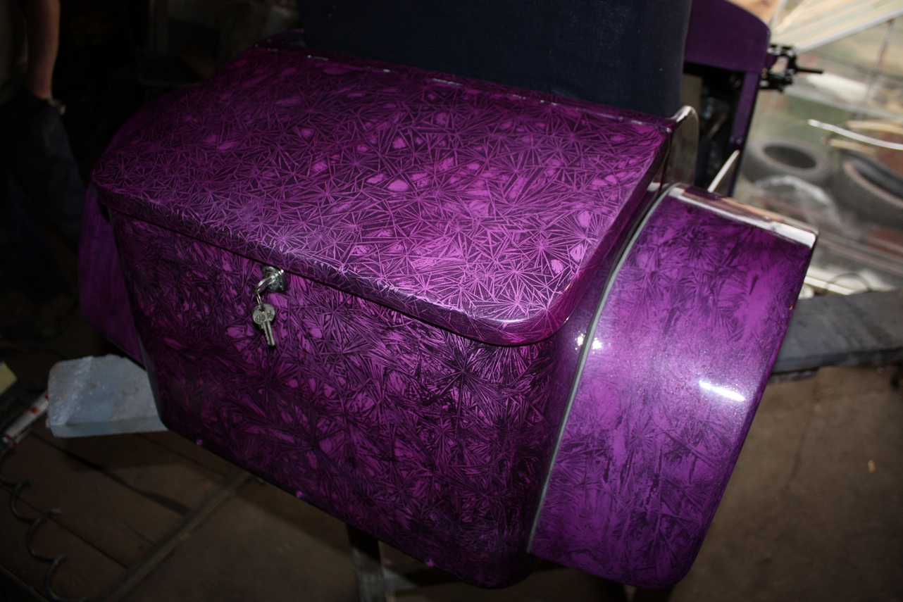

tak už se skládá :D

Krasny :wink:

Ten kufr na klíček je úžasný! :) U něj bude holka asi nejčastěji, jak znám děti...
Pěkná práce.

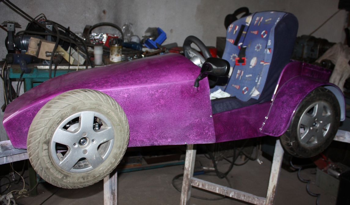

Už je to tedy hotové? Šly by fotky na denním světle, prosím? :)
Příspěvky: 7187
11. 7. 2014, 10:52
Ahoj jo už je téměř hotovo - tedy je pojizdný , ale ještě budu dodělávat světla a drobné elektronické fičury , jako nějaký klakson a pod, foto sem dám jen jsem se k tomu ještě nedostal.

docela bych doporučil tomu dodělat za sedačky ochranný rám proti převrácení
Příspěvky: 7187
11. 7. 2014, 11:59
jo tak ten už je taky hotový , ale je na pozinku

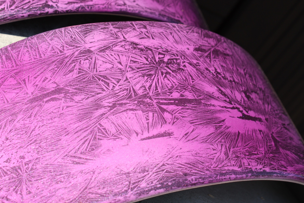

PS. Jaká je finta na tu "ledovou" texturu?
Příspěvky: 7187
11. 7. 2014, 12:43
rám bude stejně asi černý , jen jsem dával nějaké věci na pozink tak šel stím , a sedačka taky příjde přečalounit , ale do kůže určitě ne , já nemám rád kůži na gaučích a v autech.
jinak ta struktura se dělá že se nanese spešl kapalina ktrerá při schnutí udělá krystaly a ty se zapráší v mém případě černou barvou , po zaschnutí se strhnou vršky těch krystalů a skrz ně vyleze spodní barva - pak už jen otonovaný lak

packa píše:...ta struktura se dělá že se nanese spešl kapalina ktrerá...
A má ta spešl kapalina název?
-ď-
Tohle by asi nebylo to pravé ořechové, že? http://www.umelysnih.cz/cs/snih-ve-spre ... 50-ml.html
Těžko říct co by to provedlo po přelakování (když to lze umýt horkou vodou).
Příspěvky: 7187
11. 7. 2014, 7:41
je pravda že jsem již podobné struktury viděl a z toho vycházel , ale tohle je můj a kamaráda výtvor , ty ledové květy jsem měl asi před patnácti lety na oknech do garáže , a pravda struktura je podobná , ale když jsem se tímhle zabýval tak jsem na ně ani nepomyslel , což by mi asi hodně ušetřilo práci - možná to i skusím dík za typ
