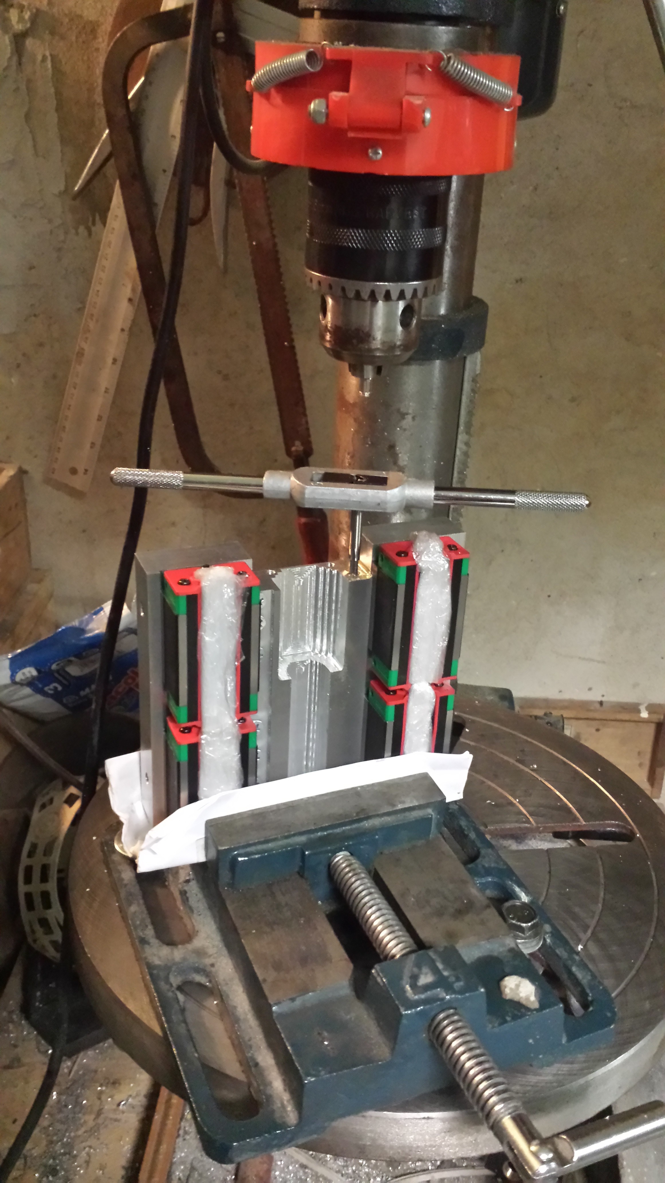

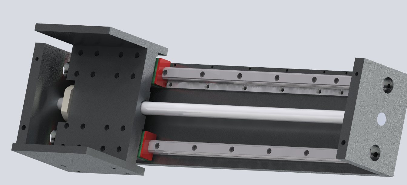

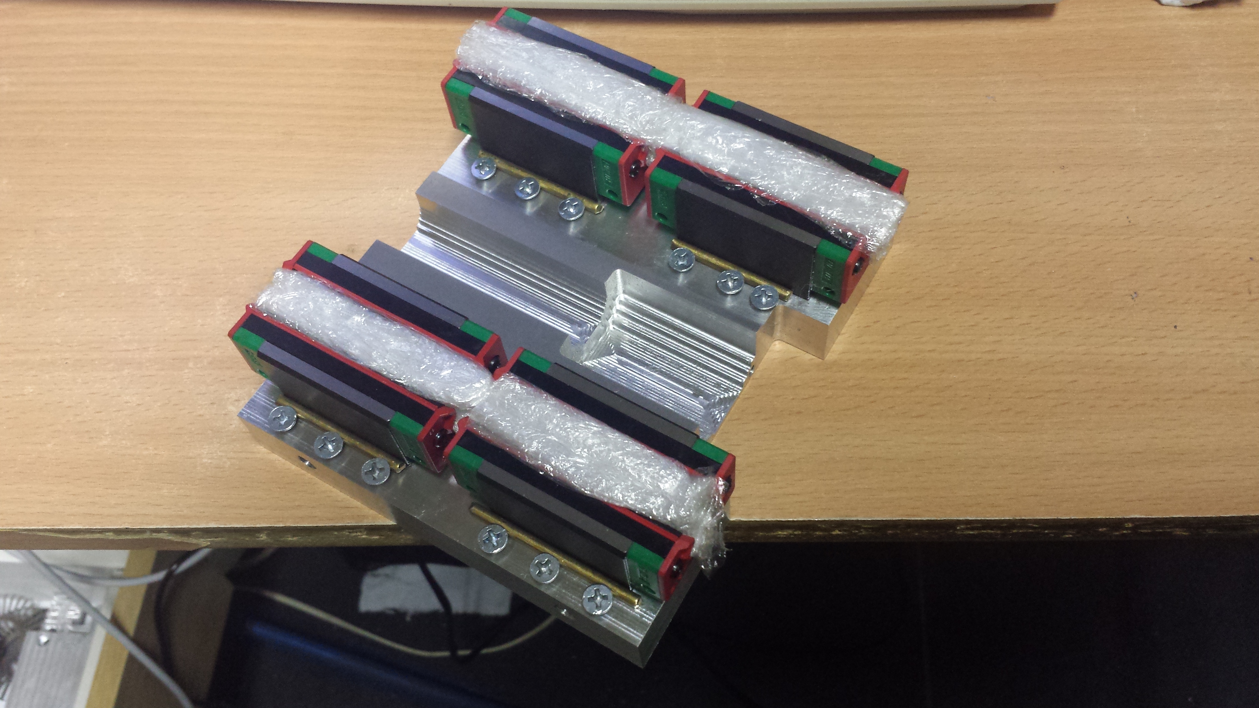

Robil som merania a zistil som, že v ose Y je frézka rovná, v Z je 0.25 mm jama a v X je to cez 1mm tak som sa rozhodol z linearov čo mi zostali z predchadzajuceho nedokončeneho projektu spraviť os X.
zatiaľ mám hotový kus na upnutie vozíkov

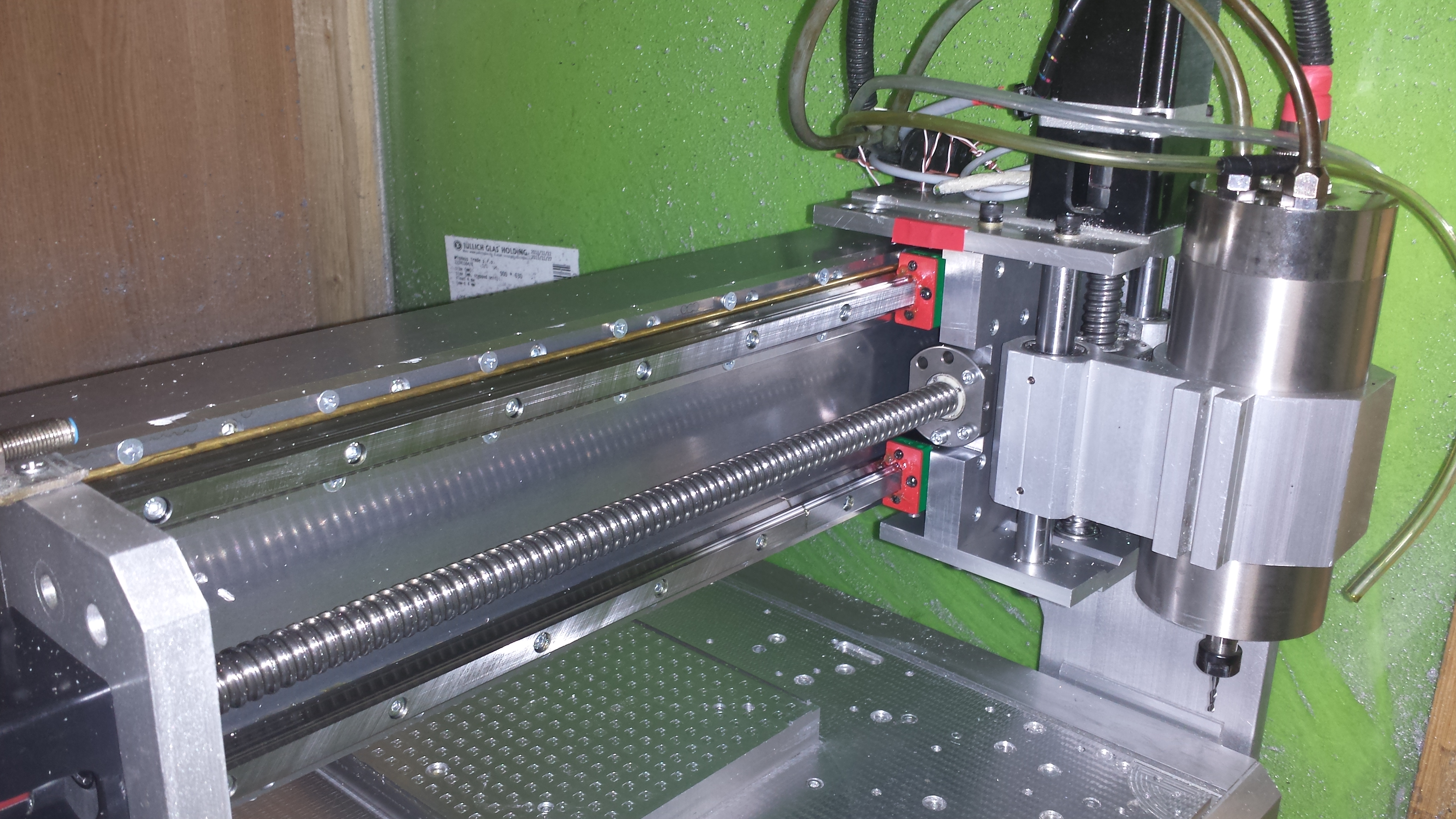

už to beží
nové trysky na lieh
