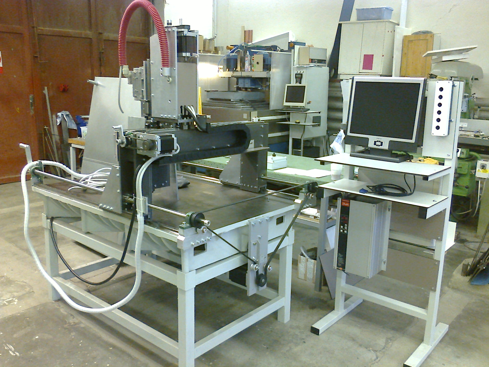

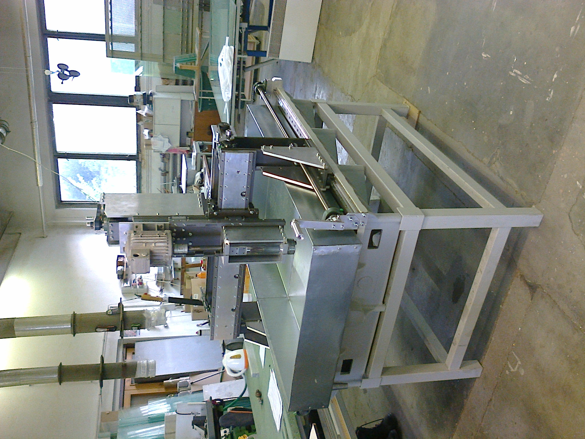

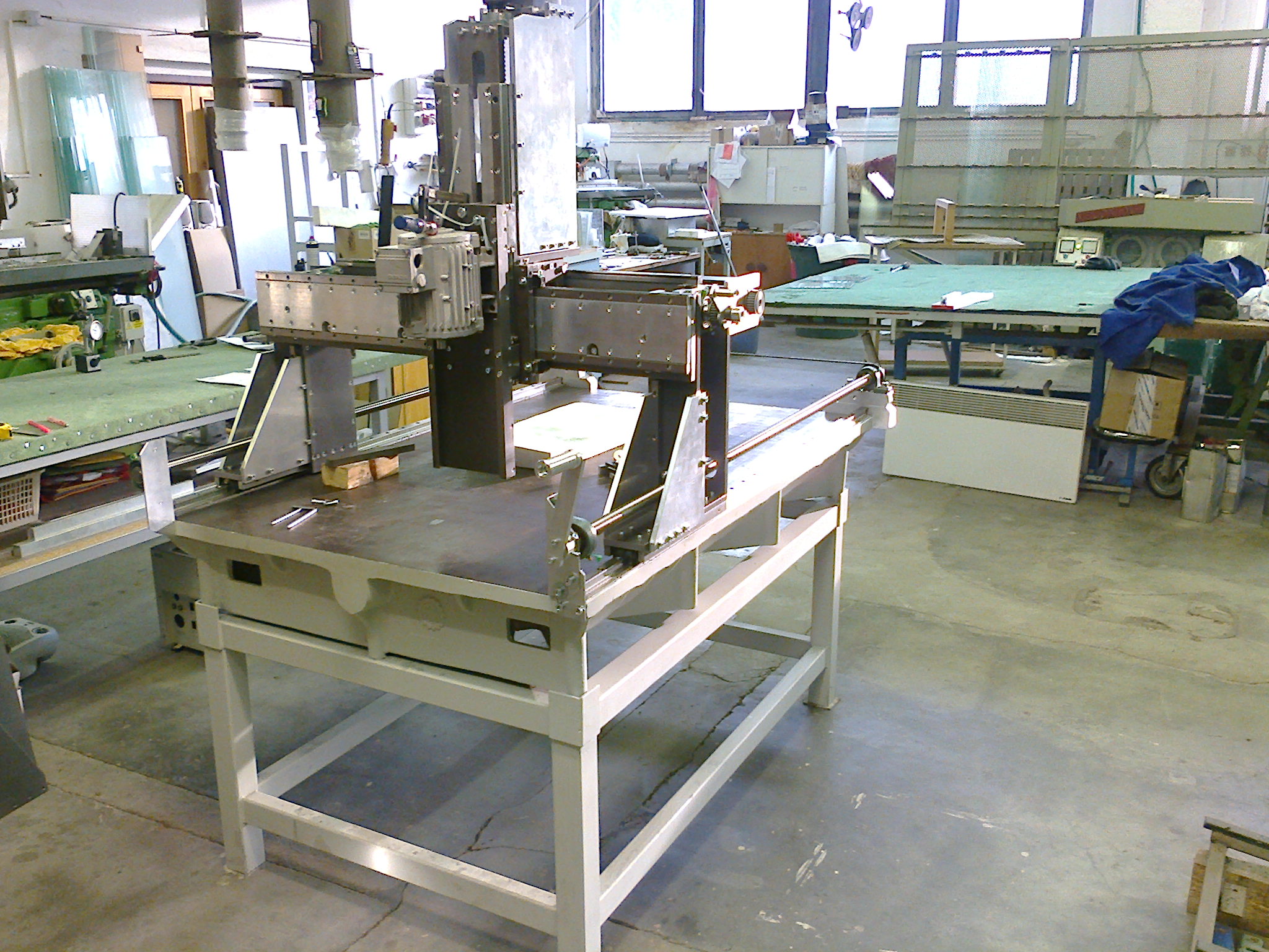

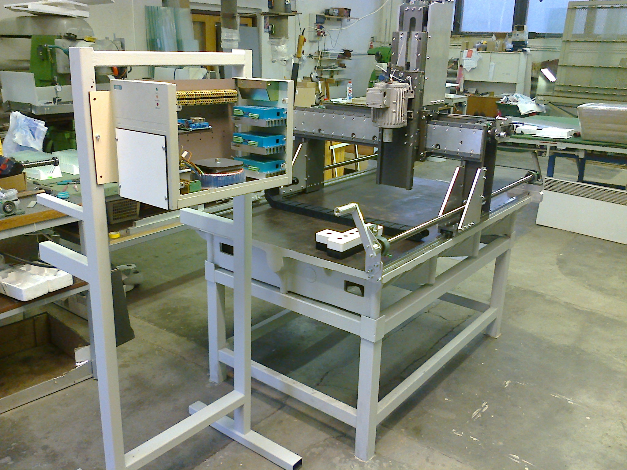

karelsklo píše:No,přijde to ještě trochu zatížit :D ( už jenom vřeteno ).
Ono i dole je hodně materiálu,asi 700 Kg.Jak už jsem psal v úvodu jde mi taky trošku o tuhost.
700???spíš 70 ne?
Příspěvky: 23334
12. 4. 2014, 9:52
zaklad je litinova primerna deska pokud dobre vidim takze asi tak
filla
Příspěvky: 3523
Bydliště: Brno
12. 4. 2014, 9:56
karelsklo píše: jde mi taky trošku o tuhost.
jenze hmotnost nerovna se tuhost, doknce to muze byt horsi, nez s petinovou hmotnosti masy
karelsklo
Příspěvky: 1470
12. 4. 2014, 12:16
No,holt jsem zrovna neměl nic lepšího po ruce. :D
Jak říkám je to pokus č.1 a člověk ( hobík ) musí vycházet z toho co se dá sehnat za přijatelný peníz.Až to budu chtít na jistotu,spíš se budu zajímat kdo mi dá leasing na profi mašinu. :)
A nenapadlo mě co bych udělal na koleně lepšího ( do 15 tisíc ) než 3 cm litinu s 20 cm masivním žebrováním,vyzrálou a obrobenou.
filla
Příspěvky: 3523
Bydliště: Brno
12. 4. 2014, 12:24
ja mluvil spis o tom portalu a vsadim se, ze se pri vysich rychlostech roztrepe od vibraci vodicich sroubu

to je teda pěknej "macek".
Asi bych taky zkrátil ten pohon, ale pokud to pracuje, tak proč ne. Tomu se říká dobře odvedená práce (palec nahoru)
karelsklo
Příspěvky: 1470
12. 4. 2014, 6:38
Díky za pochvalu,člověka potěší když někdo nazná že to není úplně k zahození.
Já si samozřejmě uvědomuji tu spoustu nedostatků ale s tím jsem do toho šel od začátku.Je mi jasné že hobík bez vybavení,znalostí a kopy peněz na první dobrou neudělá mašinu jako firma která se tím léta zabývá.A ani mi o to až tak nejde,resp.byl bych bloud kdybych si to myslel.
Co se týká vibrací portálu při větších rychlostech tak to se možná bude řešit u pokusu č. 2,vlastně 3.Tohle bude jezdit " langsam ". :)

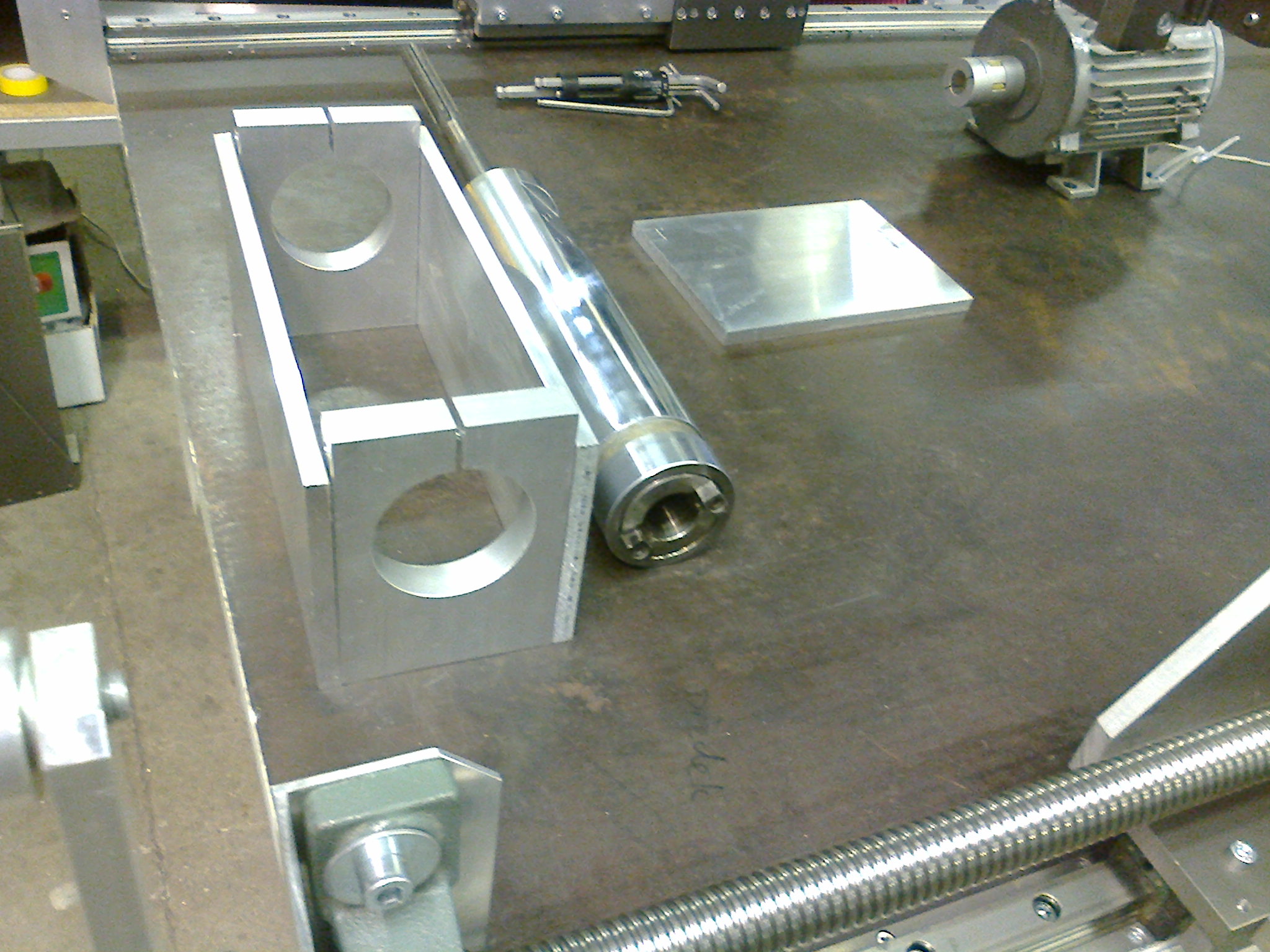

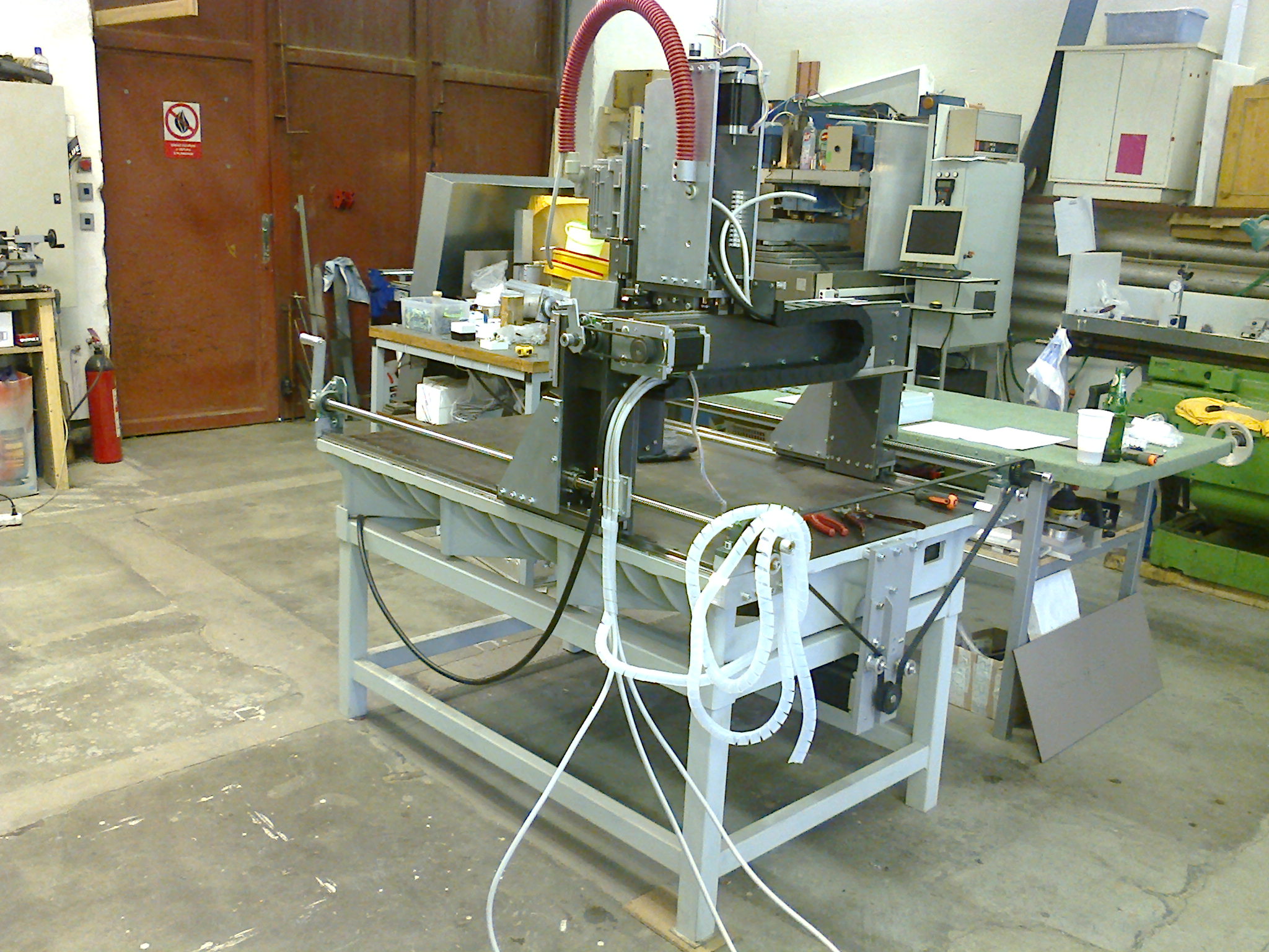

Pohnuly se spíš drobnosti,začínám něco dělat na elektrické výbavě a čekám na vřeteno.
Myslel jsem že nachystat el.věci tak aby kluci mohli zapojovat bude práce po chvilkách na týden ...a nebude.
Vůbec jsem si myslel že s tím bude míň práce ale to je tak vždycky a ještě že tak.Jinak by se člověk do ničeho nepouštěl. :)
Dural na stůl už je na dílně,čekám jen na kastl na emulzi ve kterém bude stůl.
Vřeteno bude poháněné asynchronním motorem 1,5-2,2Kw přes měnič,otáčky v rozmezí co dá měnič ( je to šikula ) tak bych rád 1500-4500 jinak se to bude převodovat spíš k těm 4500.
Víceméně ale plánuji provoz okolo těch 3000ot./min. co má motor.
Na druhé mašině tuhle variantu mám a jde to,dokonce z toho jde dostat o dost víc.Tam je ale převod cca 2:3 do rychla.
Ta velká klika se bude oddělávat aby mi neurazila nějakou důležitou část těla... :)
Další basa kozla padla...

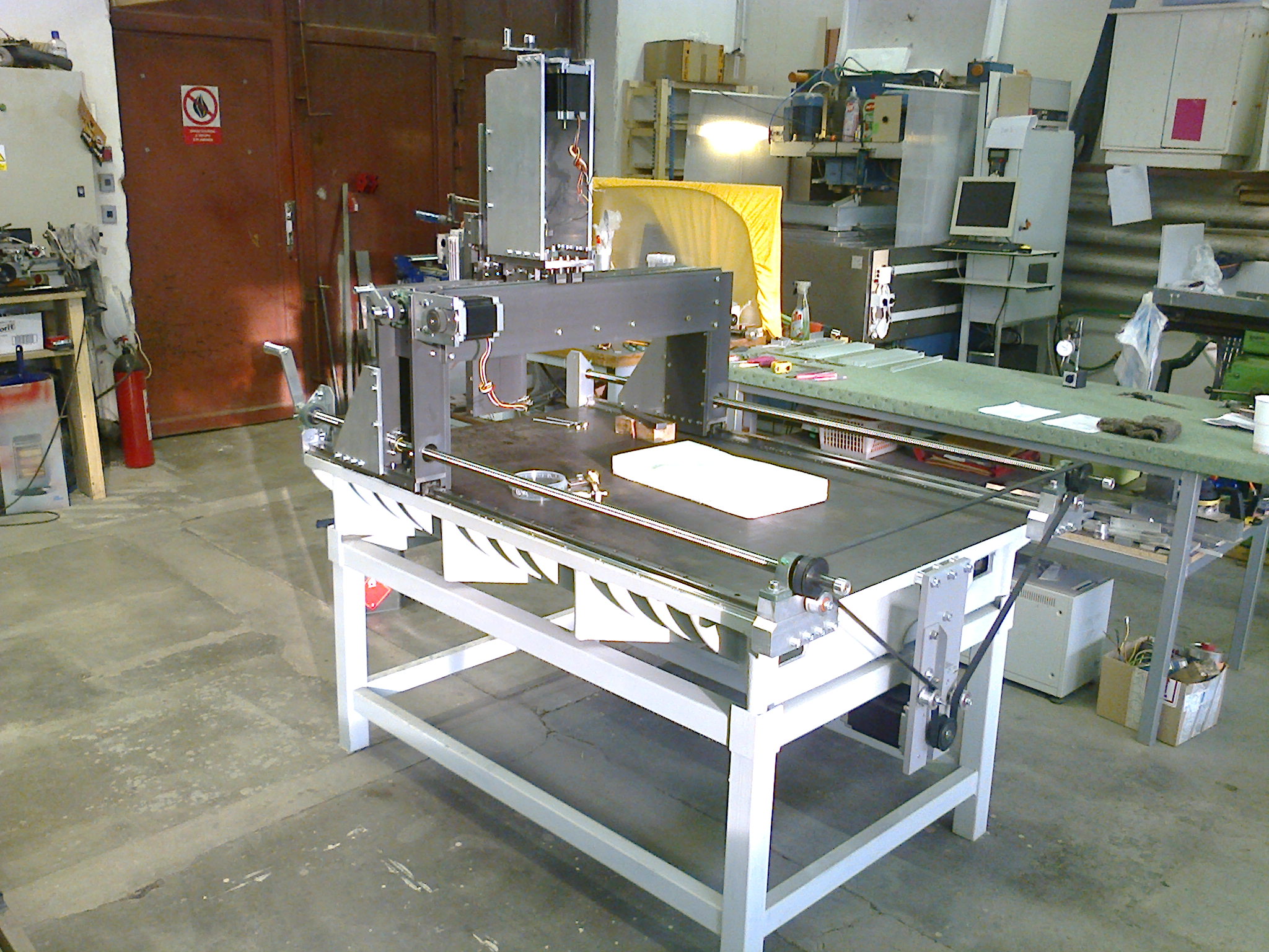

karelsklo
Příspěvky: 1470
10. 5. 2014, 7:05

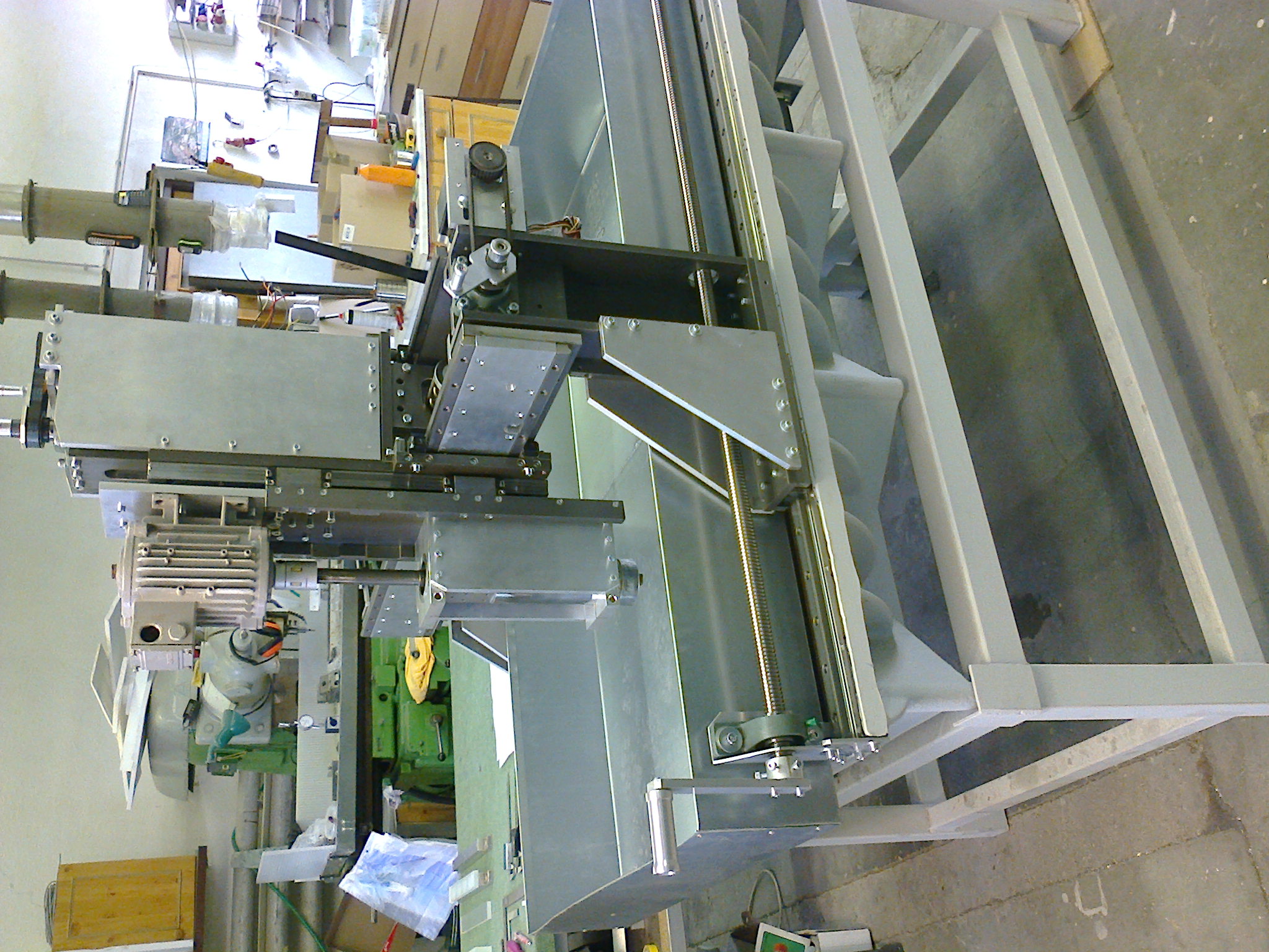

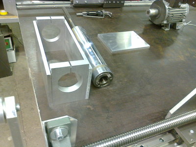

Tak zase trochu něco ale ono toho času néjni...Vřeteno iso 30,nemá ale díru durch tak nevím jestli nedat motor bokem a hřídel provrtat.
Tímto zdravím prodávajícího a děkuji.
Těch cca 8 Kg motoru by se mohlo posunout o 20 cm bokem,myslím že by to ničemu nevadilo.Potom spřáhnout s hřídelí řemenem,navíc by se dal ještě měnit převod.
Do budoucna to tak asi udělám.
A aby byla nějaká změna,přešel jsem z kozlíka na starouše. :D

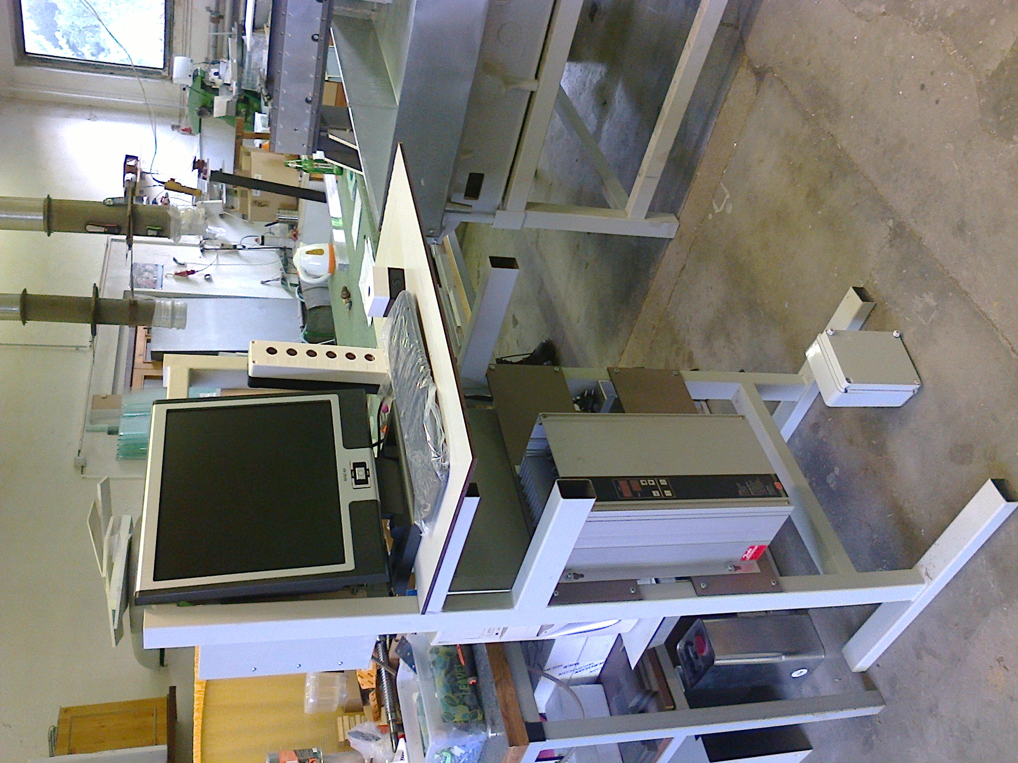

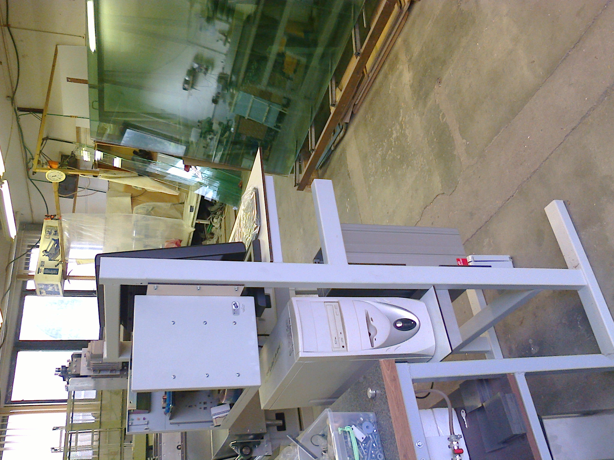

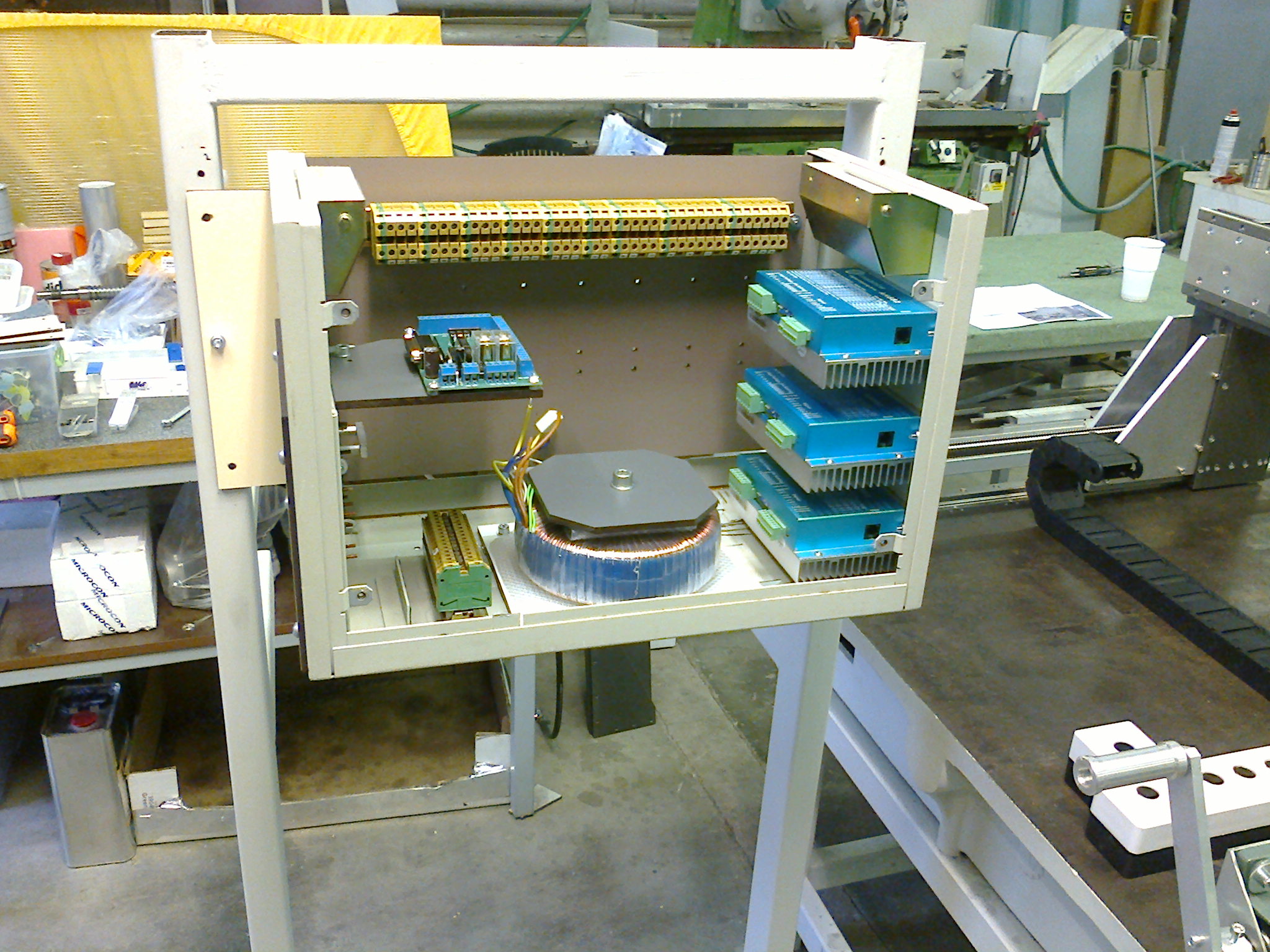

Po chvilkách se snažím pohnout s elektroinstalací,jak říká kamarád elektrikář " tahám kobru " abych mohl " nahodit deón ". :D
Jo jo,mít víc času...ale to známe všichni.
Musím poděkovat Fillovi za inspiraci s tím husím krkem k motoru vřetene no a samozřejmě i všem ostatním kteří odpoví na dotazy i když se někdy můžou zdát primitivní.
Holt všichni začínáme z nějaké úrovně a já z té nižší. :)

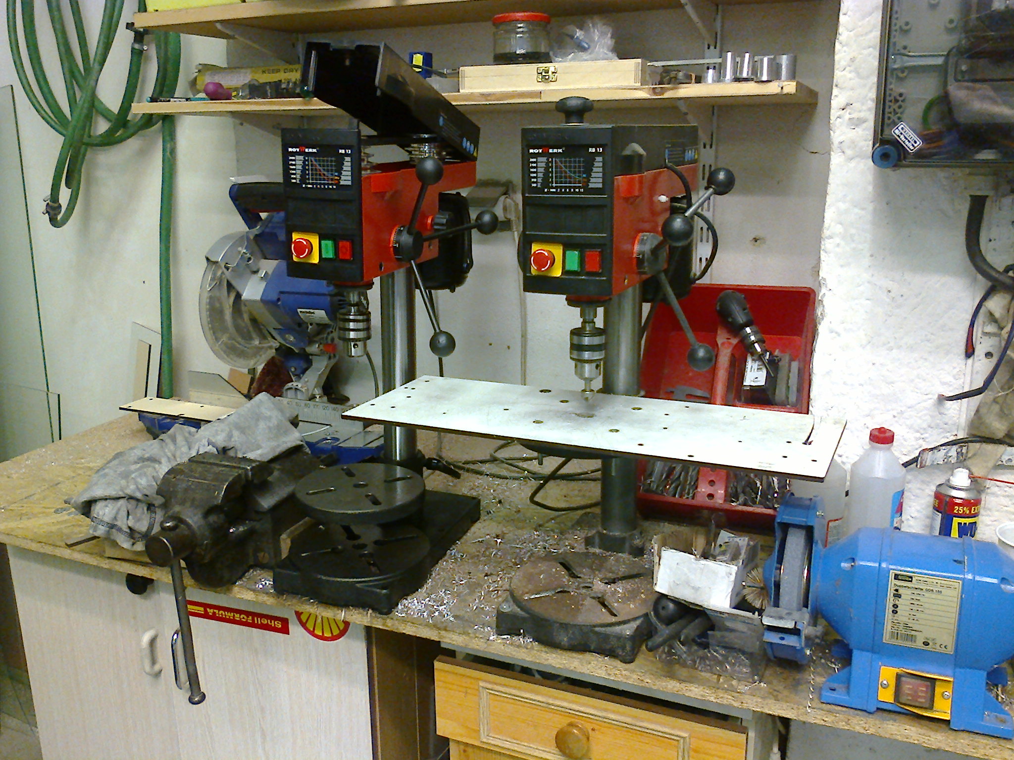

První fotka asi nepatří do téhle sekce ale kdo uvažuje o malé vrtačce tak tohle mu můžu doporučit.I přes vyšší cenu ( 4200,- a je to čína ) jsem po dvouletých zkušenostech koupil ještě jednu.Ne kvůli tomu že by ta první odcházela,naopak abychom se o ni neprali.
Je to jediná z levných vrtaček která neměla vůli na vřeteni a ani po dvou letech rasování ji nemá.

karelsklo píše: První fotka asi nepatří do téhle sekce ale kdo uvažuje o malé vrtačce tak tohle mu můžu doporučit.I přes vyšší cenu ( 4200,- a je to čína ) jsem po dvouletých zkušenostech koupil ještě jednu.Ne kvůli tomu že by ta první odcházela,naopak abychom se o ni neprali.
Já jsem tenhle model ještě snad nikde neviděl a tak kdyby jsi mohl napsat co to je za vrtačku nebylo by to špatné :)
Per aspera ad astra
karelsklo
Příspěvky: 1470
21. 9. 2014, 8:52
Vrtačka ( dělají i soustruhy a podobně ) se jmenuje Rotwerk-tedy asi rudý vergl.Kupoval jsem ji v Brněnském Globusu ale všiml jsem si že dovozce má i vlastní webovku.
