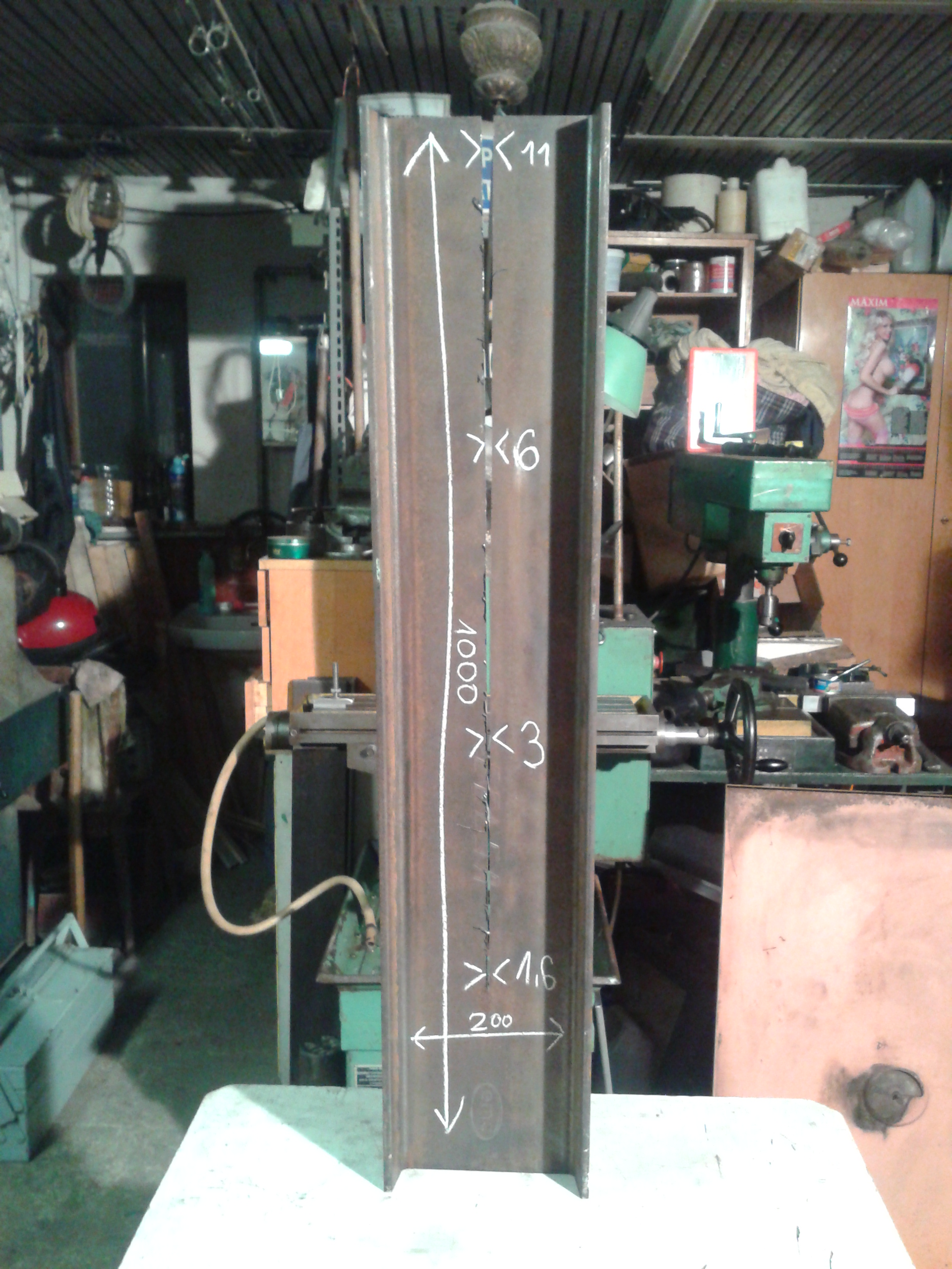

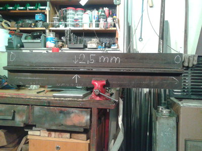

....Opracování lože...v návodu se píše o šepingu a broušení, já přemýšlel o frézce a teď to vypadá že budu muset začít bucharem...
Řezal jsem to rozbruskou, kotoučkem 1,6 mm tlustým a že se to takhle bude rozlejzat a kroutit mě pravda trošku zaskočilo.

To je naprosto normální. To srovnáš. Při svařování a dalším opracování se to bude stejně kroutit.
Miloš.
Příspěvky: 7616
6. 4. 2014, 6:23
to není tím řezáním
to je std vlastnost válcovaného profilu, je vyroben pro trochu jiné předpokládané použití

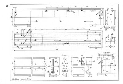

Bude se držet návodu a postupu z UROB SI SÁM,je to takovej můj rozmar, jinej smysl v tom nehledejme, kdybych chtěl kvalitní soustruh s dobrým ložem, tak na to jdu jinak a koupím si ho. Teď přemýšlím, jestli ty polotovary srovnam nekde na lisu teď a pak je zkroutim znova při svařování a pak zase srovnám, nebo, jestli to svařim (dám tam žebra,čela,podstavce) a pak teprve to porovnam. Nebo to rovnat nebudu a budu fovnou frézovat z křívýho (pokud to tam vyjde).

Ano,ano, jestli se mi ten svařenec povede tak abych byl spokojený, tak se určitě budu pídit po vyžíhání, asi by za to stálo nechat vyžíhat i vřeteník. Co by kamenem dohodil je firma ZVVZ Milevsko, tam myslím jsou na to zařízeni. Ještě jsem to nezjišťoval. Má někdo tušení co to zhruba může stát? Lože je svařenec 1000/190/190 mm. Diky za info.
