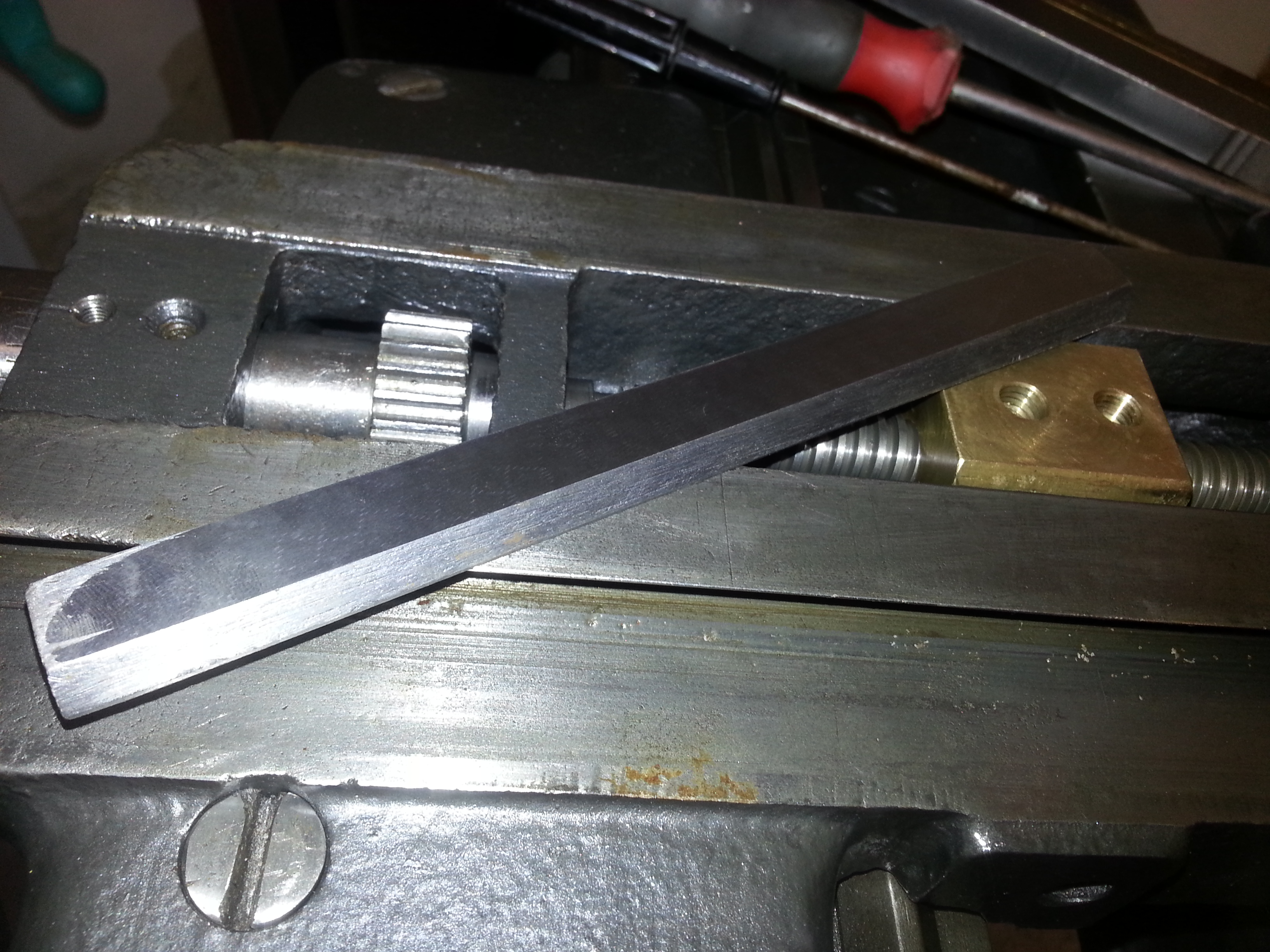

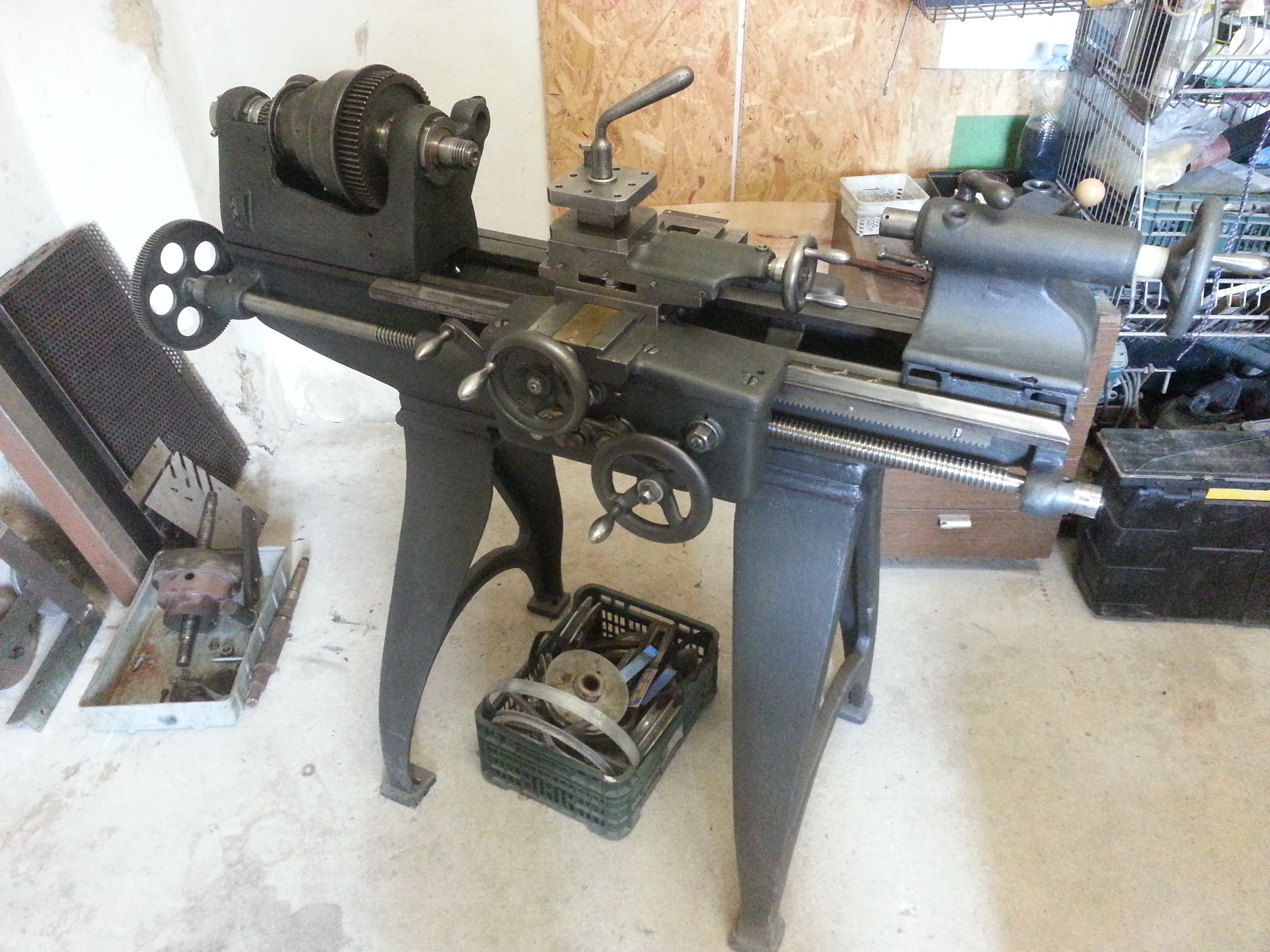

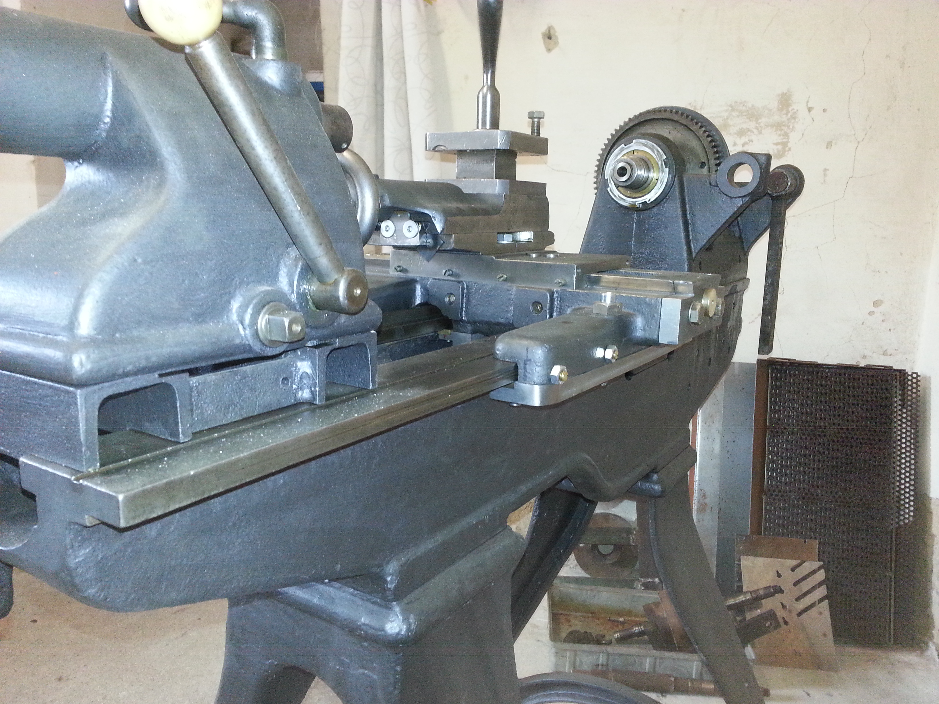

Po delší přestávce jsem se trochu pohnul do předu nechal jsem přebrousit pravítka
Dodělal chybějící díly na posuvech
zkusil jsem přeměřit vřeteno zevnitř i z venku hází 5 stovek v jednom směru a u ložiska jen 1stovku no snad to doženu na sklíčidle.
Tak mám před sebou, udělat pohon.
Dnes přišla pošta a přivezla plochý řemen a chybějící převody pro přehazování směru posuvu. :)
uvažuji o koupi měniče
motor je Mez 400v 1,1 Kw 750ot.
může Te mně prosím poradit jaký koupit

Konik na tych Uckach je silna kava.
Slava A123
Příspěvky: 160
Registrován: 15. 1. 2012, 7:38
Bydliště: Úholičky Praha západ
26. 6. 2014, 10:24
SO 545 píše:Konik na tych Uckach je silna kava.
to není moje práce to tak bylo :(
až najdu vhodný kus litiny tak to předělám.
