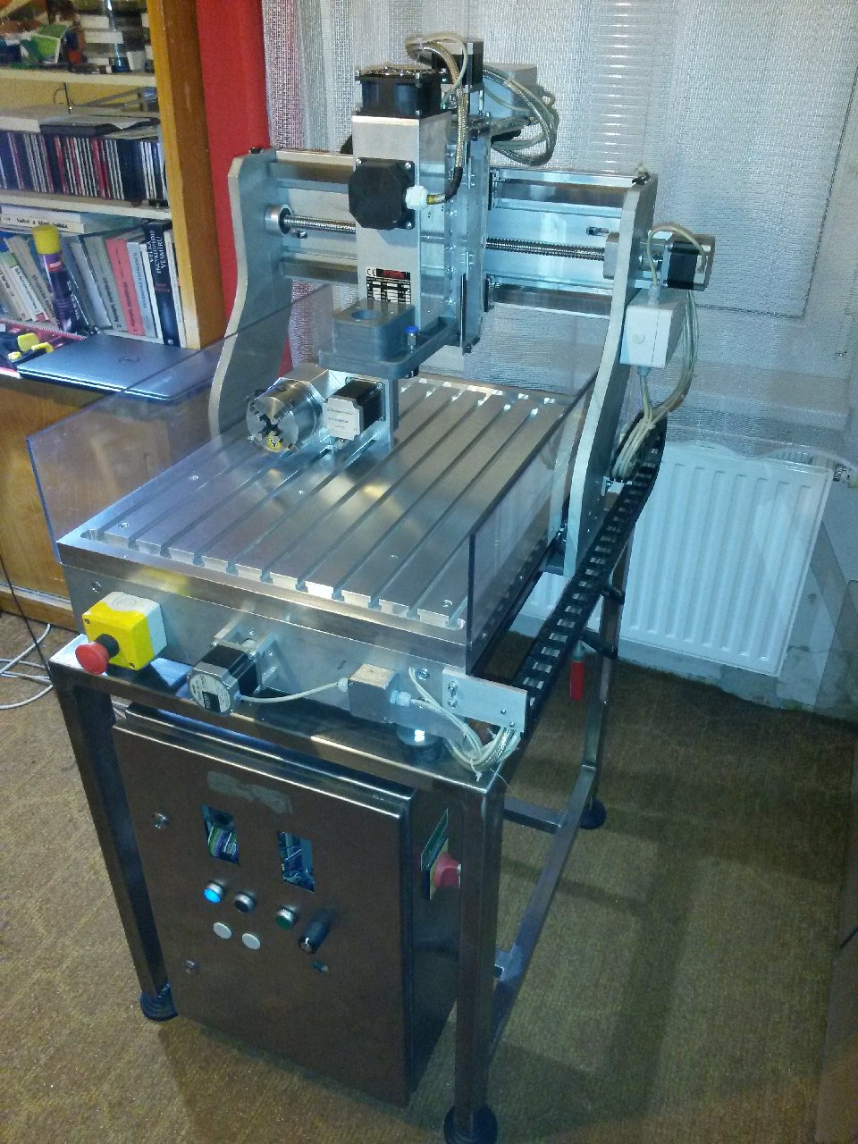

Takže nakonec jsem byl mou peněženkou donucen se spokojit s materiálem 5083 protože cena za tu 7075ku byla o víc jak 50% vyšší a to se mi už do toho nechtělo dávat, zvláště teď po vánocích. V pátek bych to měl mít nařezané takže pro to hned skočím a snad o víkendu na tom začnu dělat.

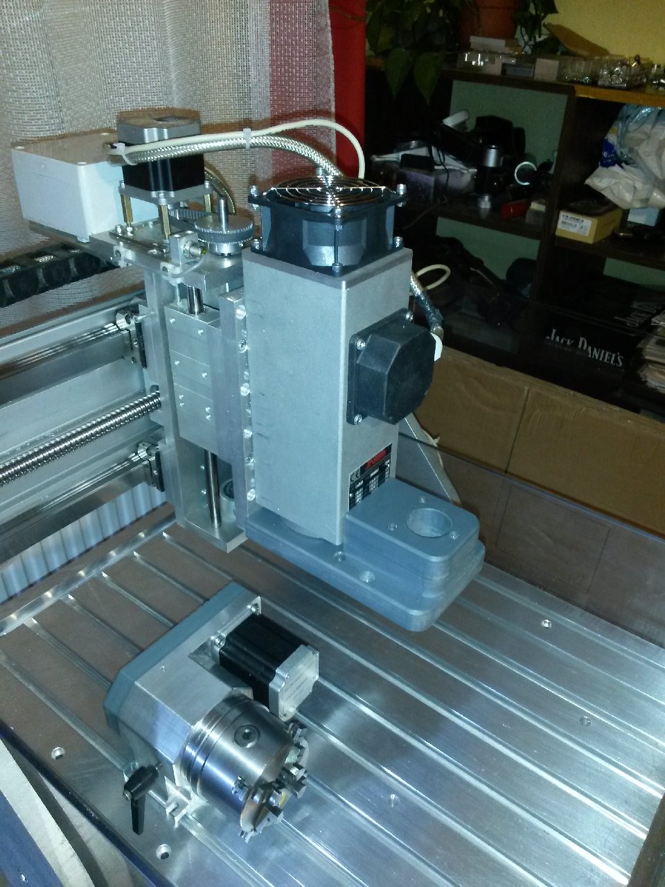

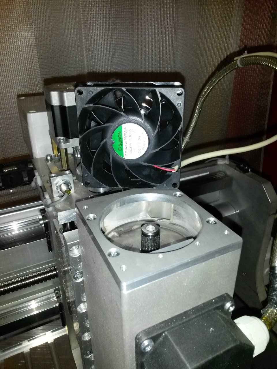

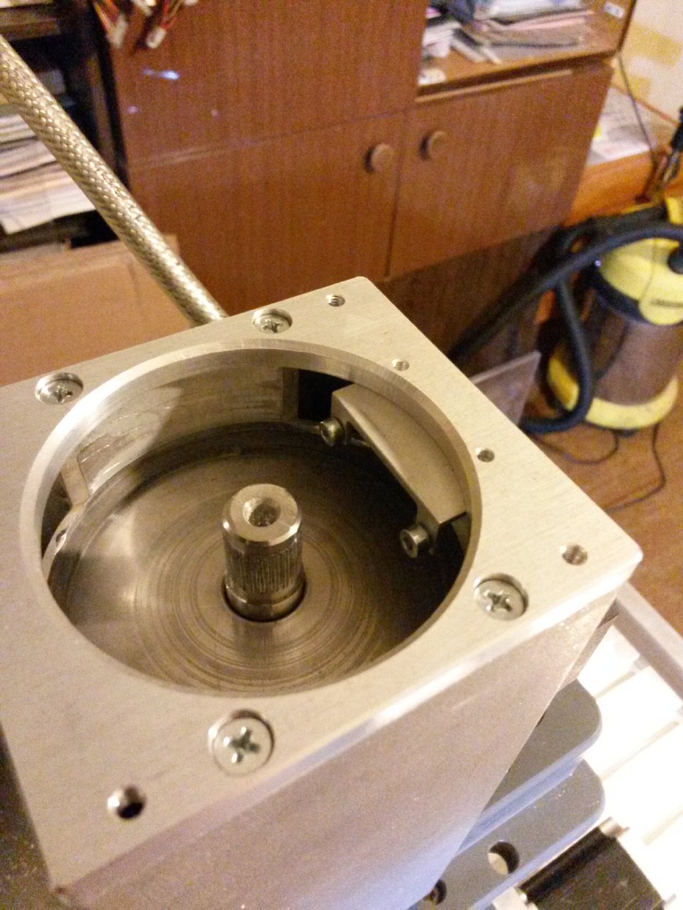

V mezičase jsem dodělal ventilátor na vřeteno. Nakonec objednáno v GM ku 24V, bohužel k mému údivu když jsem rozbalil balík z GMka ventilátor byl velkej. Nevim proč ale nějak jsem si v průběhu diskuze o tom jestli to co plánuji je dostatečně výkoné, vtloukl do hlavy rozměr 92 x 92 a pak už jsem se s tím vezl. vyhledal jsem nejvýkonější tohodle rozměru a vůbec sem si neuvědomil jak dělám velkou chybu. Nicméně v GMku mi ochotně velký ventilátor za menší vymněnili pravda za vyšší cenu, z nějakého důvodu ta 80ka je více jak o 50ku dražší.

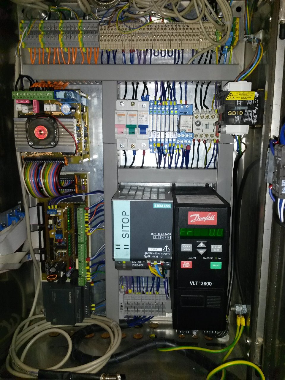

Jinak od dubna kdy jsem prezentoval první fotky stroje tak na něm přibylo několik věcí takže zde dávám pár fotek. Jak už jsem psal výše tak jsem doplnil chlazení ventilátorem a v přírubě která ho drží je už nachystaný držák plošňáku na senzor otáček (né že by byl nutný ale když už je tam na to místo tak proč ne). V rozváděči jsem musel trochu přeházet jednotlivé komponenty tak abych tam dostal frekvenční měnič který je nakonec Danfos VLT 2800 a zároveň na oddělovací desku sem doplnil galvanický oddělený převodník PWM - 0-10V pro řízení otáček měniče (je to prototyp takže ho ještě budu předělávat ale funguje celkem dobře). Další podstatnou změnou byl nový stůl ke kterému jsem dodělal bočnice z plexi a chystám se ještě na odnimatelné přední a zadní čelo. Na vřeteni je namontován držák ke kterému se neodymovými magnety dá připnout smeták na sbírání špon a ze shora se nasadí hadice vysavače, toto ale používám zřídka kdy a většinou jen při opracovávání dřeva. a samozřejmě nemohu zapomenout na dokončenou rotační osu.
Nyní se jak už jsem osal chystám na kompletní přestavbu X a Z vozíku, následovat bude přestavba portálu kde bych chtěl doplnit boční vyztužení a na osy X a Y dvojté předepnuté kuličkové matice. S jednoduchýma se dá také žít ale musí člověk na tu vůli 0,05mm myslet a trochu s ní také počítat.
