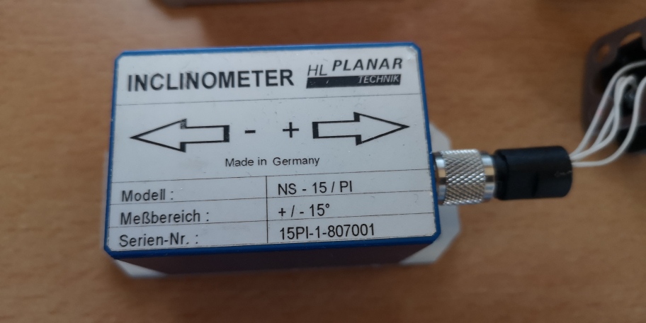

Mě se zdá že ti číňani zase opomíjí hromadu faktorů a pak to vypadá že to umí kdoví co.
Ale ty čipy nemají nic řešeného, takže bych tomu na 100% věřil jen v okamžiku po kontrole.
Z jedné akce mi zbyly průmyslové úhloměry které mají rozlišení 0,001° s tím že udávaná přesnost je při digitálním výstupu o řád menší = 0,01°.
Což znamená, že rozlišení je 0,017mm/m ale garance 0,17mm/m.
Princip snímače je kapacitní, v takovém zvláštním labirintu vytvořeném na DPS (nespíše postříbřené) je hodně divná kapalina, velice tekutá, divně smrdí a připomíná brzdovku. Šířka labyrintu cca 0,1mm. Montovalo se to na pilotážní soupravy kde to pracovalo s otřesy jako na příklepové vrtačce a hodnota stabilní.
Tenhle princip možná bude u těch strojních digi vodováh s udávanou přesností <0,02°, ty fakt přesné s rozlišením tisícina na metru, neznám.

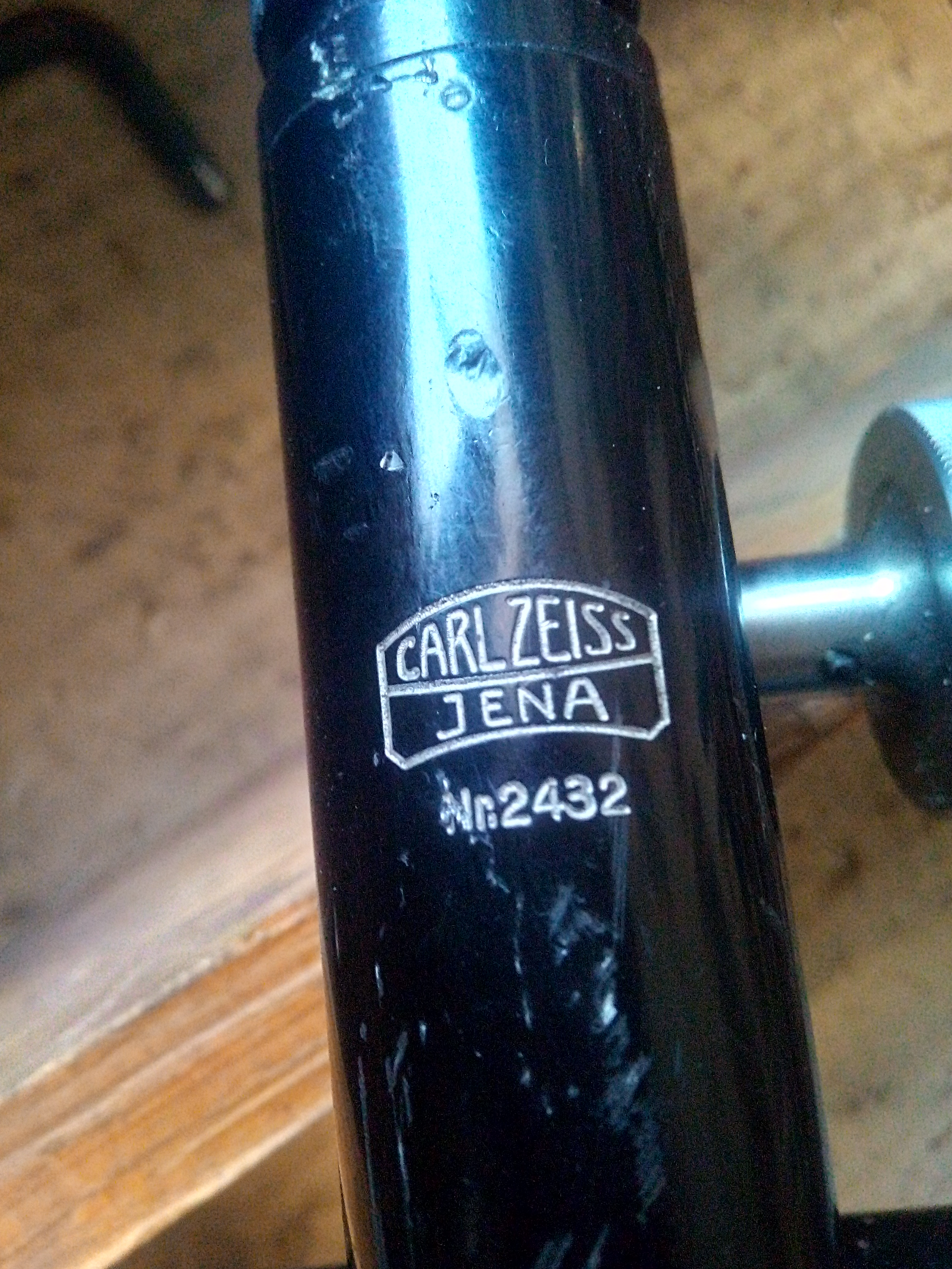

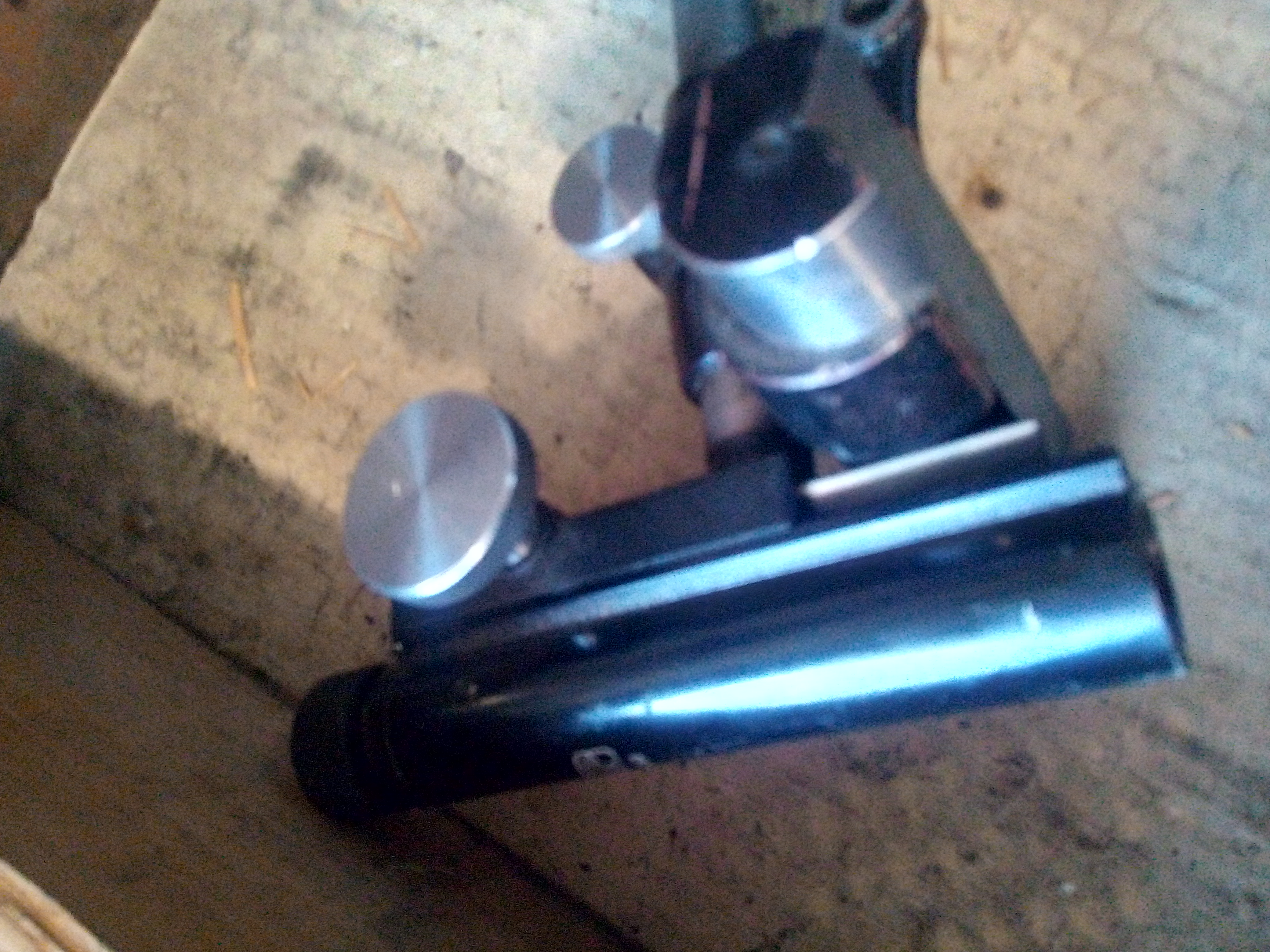

Ahoj, znáte někdo tenhle optický uhlomer Zeiss? Co u toho chybí?
Je vidět stupnice a úhly 30, 55 a 60 stupňů.

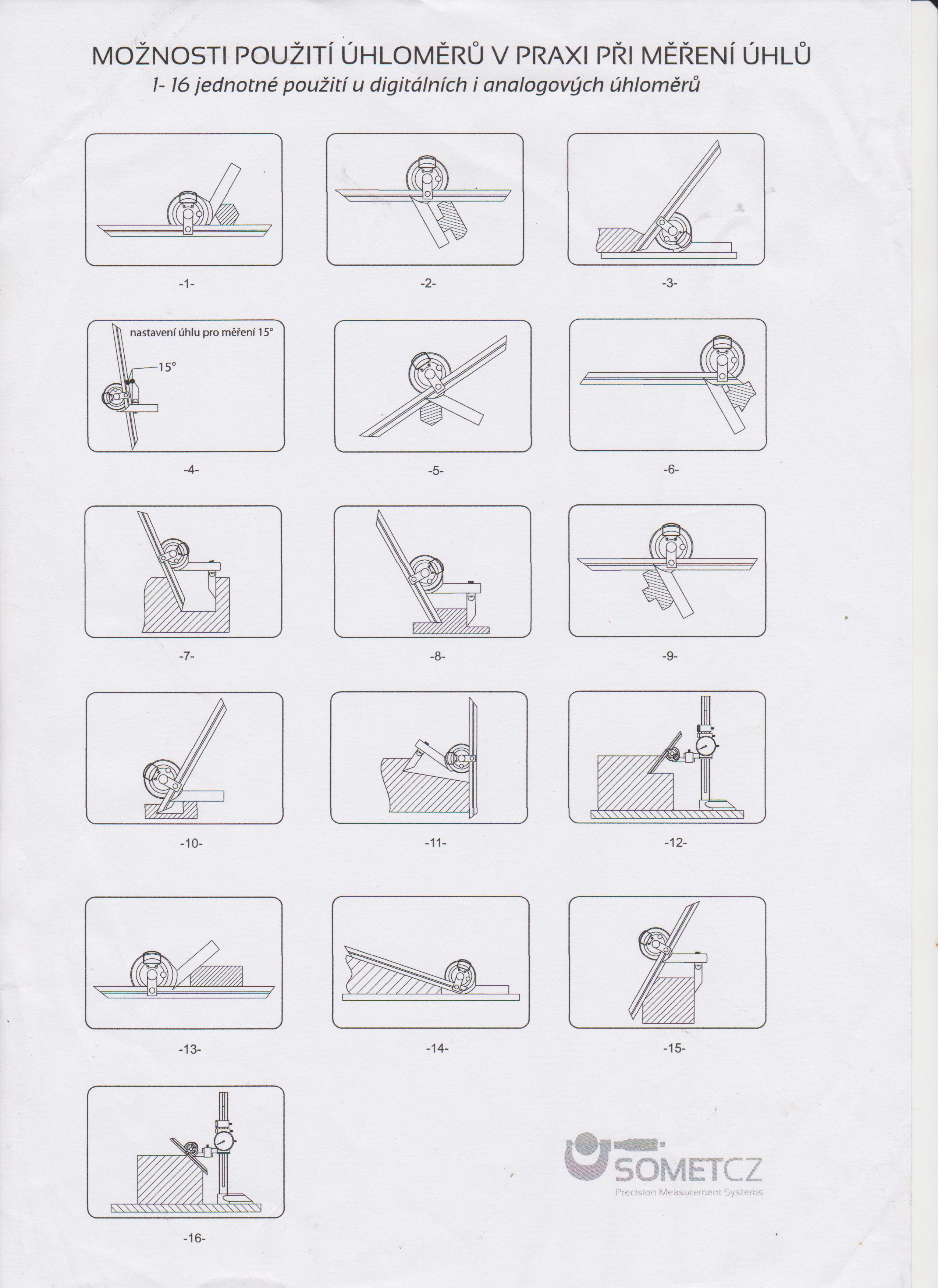

Zeptám se jako stoupa na původní otázku tohoto vlákna. K čemu je tedy ten zobáček na úhloměru?
Původní stránka odpovědi již neexistuje, a když jsem zkoušel archive.org, tak ani ten původní dokument ze stránky jak_pouzivat_uhlomer.pdf již nedohledám. Ani jinde jsem nebyl úspěšný.
Předpokládám, že to posouvá úhel o 90° a tím umožní měřit i jinak neměřitelné úhly, ale raději se zeptám.

Tenhle konkrétně neznám,protože podle výrobního čísla mám doma jeho strejdu. Ale základ je,udělat pořádné obrázky.Z toho,co jsi poslal fakt nic nevymyslím. snad jen,že ten přístroj se nenazývá úhloměr ,i když v jistém smyslu k měření,resp. nastavení úhlu slouží..

fidel47 píše: 29. 8. 2020, 11:05 úhloměr.jpg
Paráda, moc děkuju.

Ahoj, není zač, já jsem si to tenkrát vytiskl a uložil k úhlomeru. H

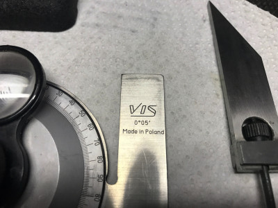

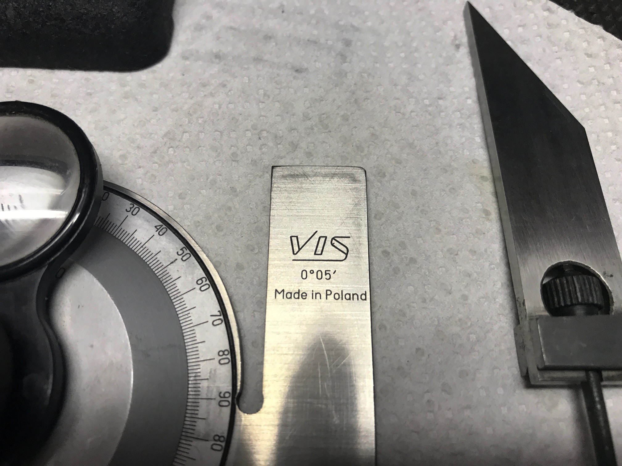

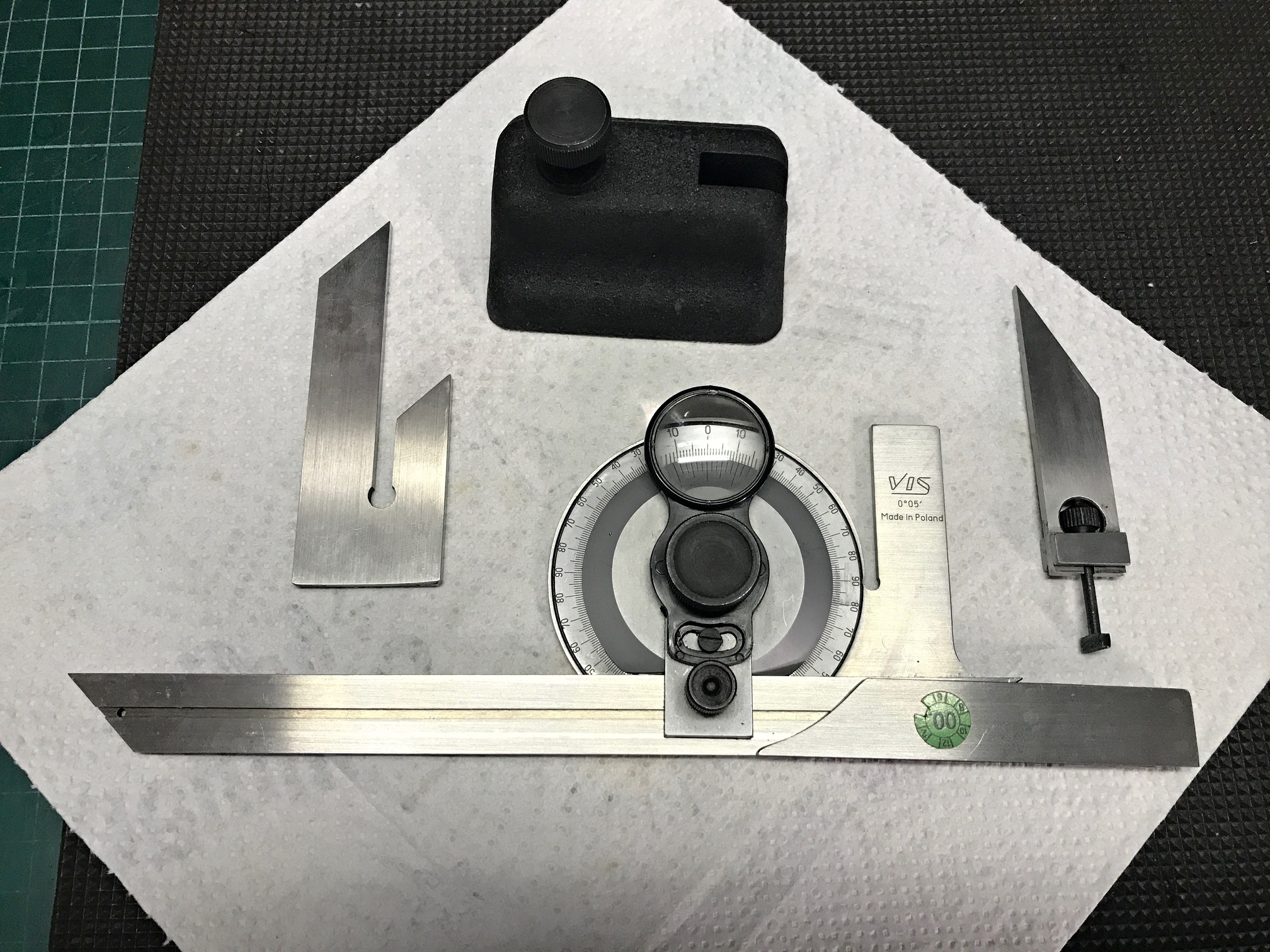

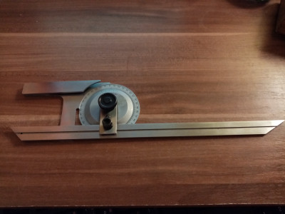

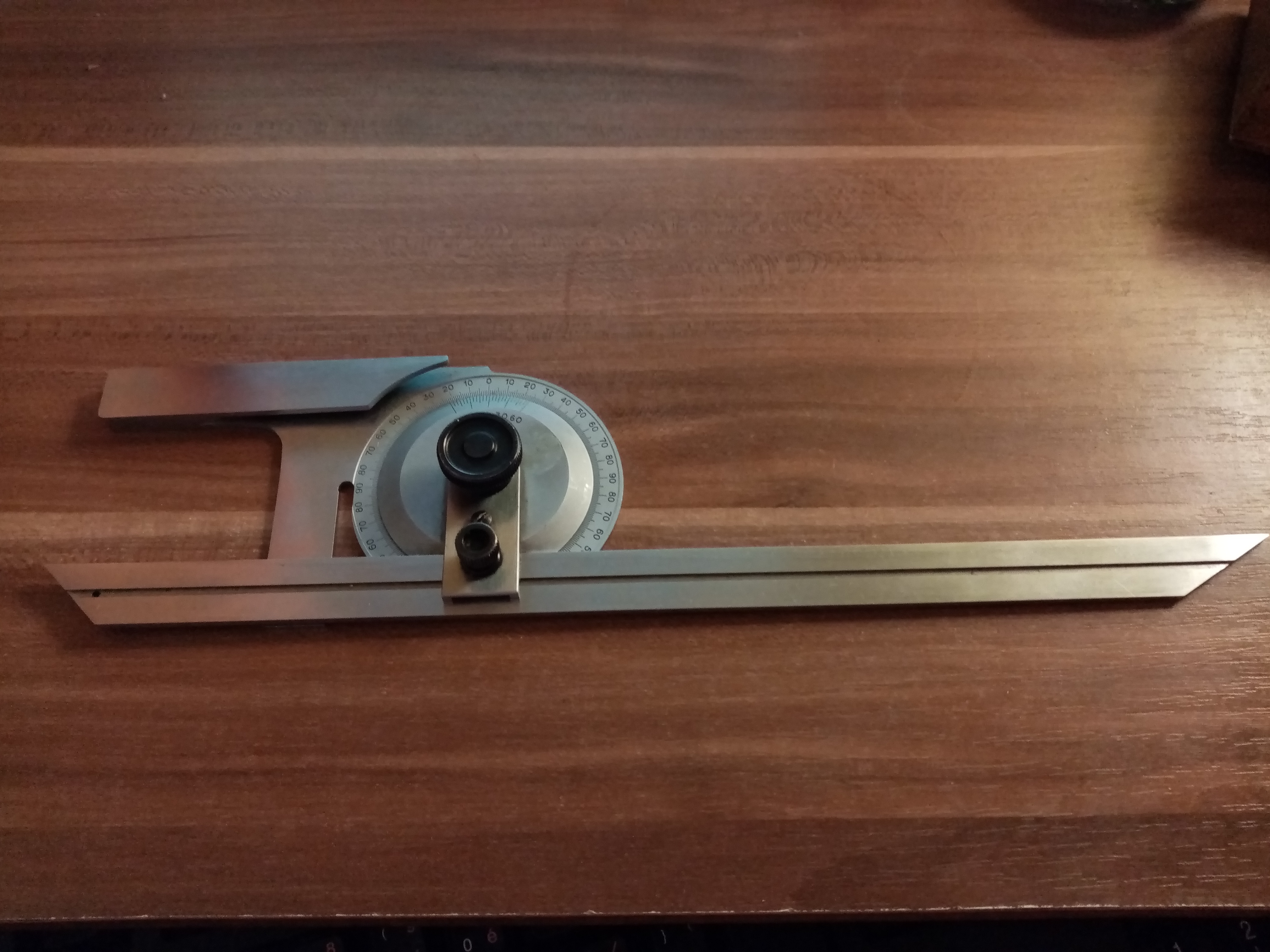

poznáte prosím někdo, zda je tento úhloměr kompletní? Případně co to je za typ?

Takhle pro měření kompletní je, ale jinak v origo krabici je ještě pár věcí - další rameno (delší, na fotce není přiloženo), nástavce, lupa, stojánek, ...

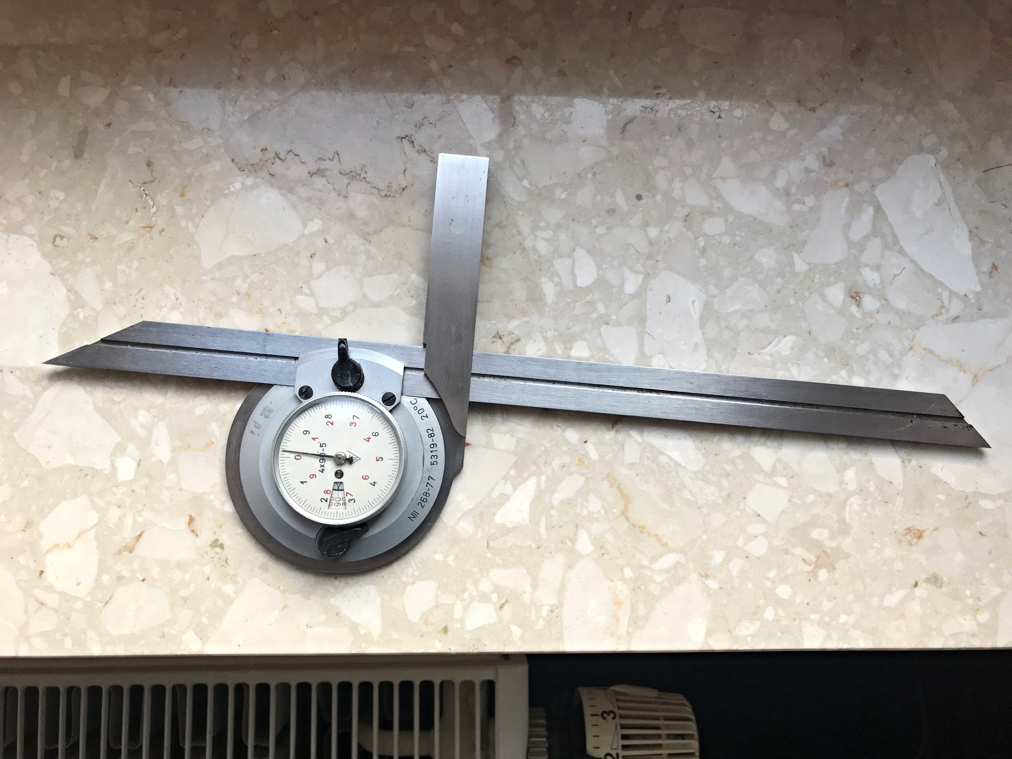

Výše se psalo o té lupě, je fakt, že na odečet špičková není, proto spíše používám tento úhloměr

zvažuju jestli ho za ty čtyři stováky vzít, když je bez příslušenství..

No nevím, použitelný na měření je, horší bude odečet, ona i ta ne moc dobrá lupa je potřebná...
Ta cena se mi zdá tak na mezi, já jsem třeba ten dolní s hodinkami (na obrázku výše) koupil v bazaru s nářadím a stál mě 350,- Kč, také ale bez krabice a bez příslušenství.

Například tady máš prý nový a kompletní (? ten můj má dvě ramena, kratší a delší a ještě jeden nástavec), ale cena je vyšší: https://aukro.cz/uhlomer-s-lupou-a-pravitky-6964673292
Jo, možná, že má dvě ramena, zdá se, že to druhé krátké je pod tím co je vidět, něco kovového tam cca v polovině vykukuje...

Neber ho. Jednak je to podľa mňa čína (mám pohľadovo taký istý a má to svoje muchy) a druhak ti tie ramienka budú jedného dňa chýbať a aj tak kúpiš kompletný. A potom budeš hľadať ďalšieho cyrila, čo za 4 stovky kúpi polovicu uhlomeru :-D. Za 700 máš takýto Somet, alebo za liter budíkový:
