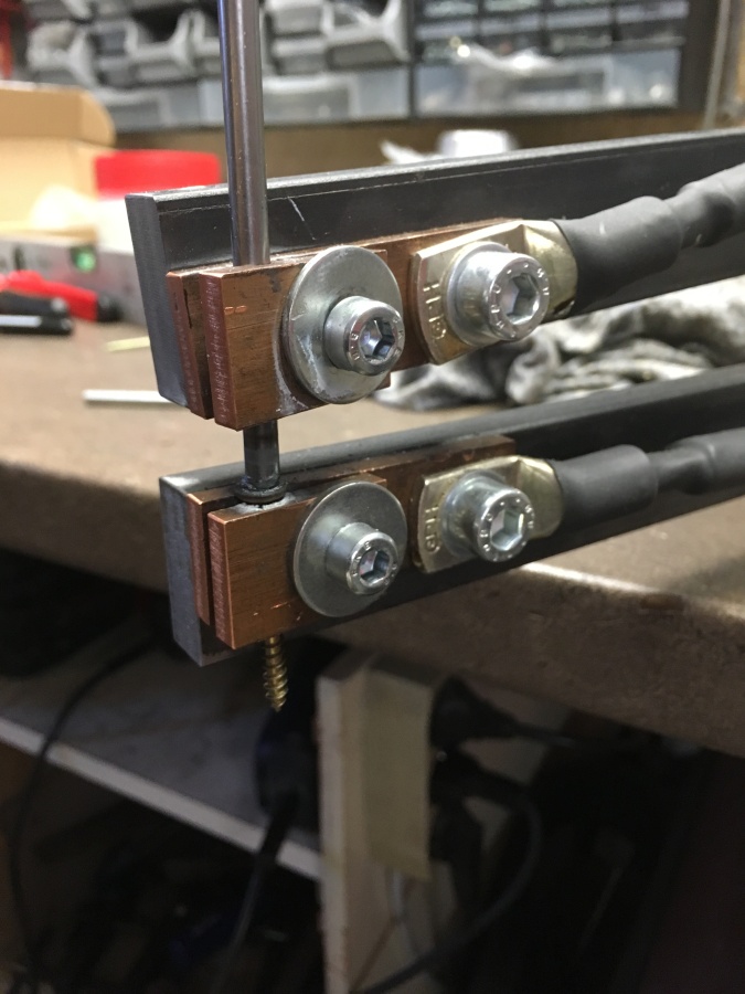

pavlík píše: 22. 5. 2019, 5:53 Já jsem v rámci přípravy na stavbu minibodovky koupil svorky na autobaterie, oka jsou na průžez 35 mm2, do těch svislých otvorů plánuji dát elektrody (průměr je 12 mm) a za ty velké otvory to chci upevnit. Není to úplně laciné, ty dvě svorky stály asi 200,- Kč.
A zaregistroval jsi, že ty svorky maj ty velký díry kónický? Protože baterie maj kónický kontakty ...
Z.V. : To víš že věděl, ale musel jsem je objednat, protože standardně maj jen větší průměry ( = větší peníze) :) . Jestli je chceš objednat, tak mi pošli SZ nebo zavolej.
pavlík
Příspěvky: 896
Bydliště: Praha 5
23. 5. 2019, 10:47
Ty velké díry použiji na upevnění svorek na ramena bodovky, takže tam mi to, že jsou kónické, vadit nebude, to upravím tak, aby to sedělo.

Tak jsem poměřil moty co se mi tu shromáždily - ale jsem trochu na rozpacích - výkon těch traf podle standardního vzorečku S=√P1.1,2 je max 350 W pro pruřez 22,5 cm2.
(průřez = druhá odmocnina (výkon x 1,2).
Počítám něco blbě?
jenicek
Příspěvky: 1884
Bydliště: Vedle Trautenberka
27. 5. 2019, 6:04
Ano, počítáš to blbě, protože MOT není standardní trafo určený pro trvalej provoz. :lol:

Pokud vyrábíš bodovku, tak pochybuju, že dovnitř dostaneš tak velký sekundár, abys to trafo při bodovacím provozu přehřál.
Takže bych se na nějaký průřez sloupku zatím vyignoroval.

u "mé" bodovky z MOT topí ty dva závity sekundáru jak svině ... a to je tam slušný kabel a naměřil jsem pouhých 120A
to jsem zrovna bodoval 6mm kulatinu na vrut :-)
