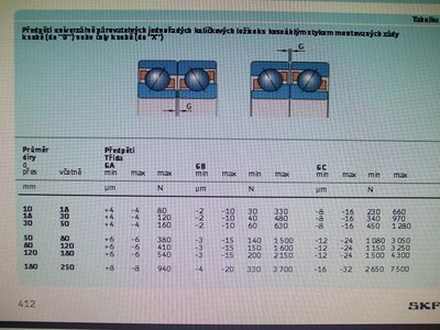

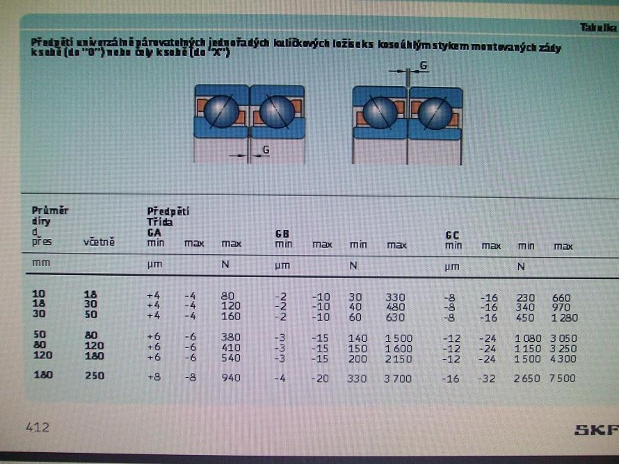

Marně se snažím najít údaje o tom, jaké tam má být přepětí. Prošel jsem tohle: http://www.exvalos.cz/soubory/File/Hlav ... stykem.pdf" onclick="window.open(this.href);return false; ale zatím nic. Kde se to dá najít?
EDIT ..... Pokračuji zde: http://www.exvalos.cz/soubory/File/Hlav ... ozisek.pdf" onclick="window.open(this.href);return false; ale pořád netuším jak to předpětí nastavit.

Příspěvky: 10254
5. 1. 2016, 9:23
QNX píše:Marně se snažím najít údaje o tom, jaké tam má být přepětí. Prošel jsem tohle: http://www.exvalos.cz/soubory/File/Hlav ... stykem.pdf" onclick="window.open(this.href);return false; ale zatím nic. Kde se to dá najít?
tady to máš je to z toho katalogu
F = k d
kde
F = předepínací síla, kN
k = součinitel, viz dále
d = průměr díry ložiska, mm
pro vyšší předpětí se volí k = 0,02.
Příspěvky: 10254
5. 1. 2016, 9:26
koukni na tohle to by bylo dobrý http://www.logup.cz/7455.01" onclick="window.open(this.href);return false; jen ho nemaj skladem skus to poptat v EBM
Příspěvky: 10254
5. 1. 2016, 9:38
jo to předpětí mi vyšlo asi 600N to je přibližně-60kg

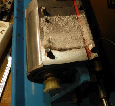

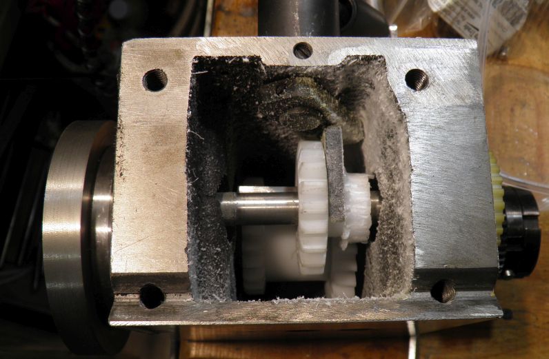

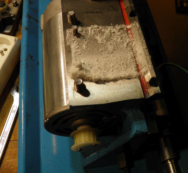

31. 1. 2016, 8:58
Bohužel dneska jsem v tuněném Asisitu očesal plastová ozubení.
Jsem tedy v situlaci kdy musím vřeteník rozebrat a vřeteno vyndat.
Je na zváženou zda tam rovnou nedat jiná ložiska.
Zkusil bych ty 7206.

Riso
Miltech
Příspěvky: 555
Bydliště: Kostelec na Hane
1. 2. 2016, 7:30
Zdeno, dívám se na ty dosedací plochy toho vřeteníku. To je zoufalost! Dej si tu práci a srovnej to škrabákem. Vyplatí se to i když budeš muset i snížit nepatrně koníka. Tady by byl dobrý testovací trn. U mě to nebylo tak hrozné, ale zato se osa zvedala směrem ke koníku o 5 stovek na délku toho trnu. A chtělo to 2 dny se škrabákem. :D Dnes tam mám kuželíková ložiska, ale pokud bych to měnil dnes, tak bych tam dal ten samý typ kuličkových ložisek, akorád od SKF. Pak není třeba nic jiného upravovat, či jinak experimentovat.
