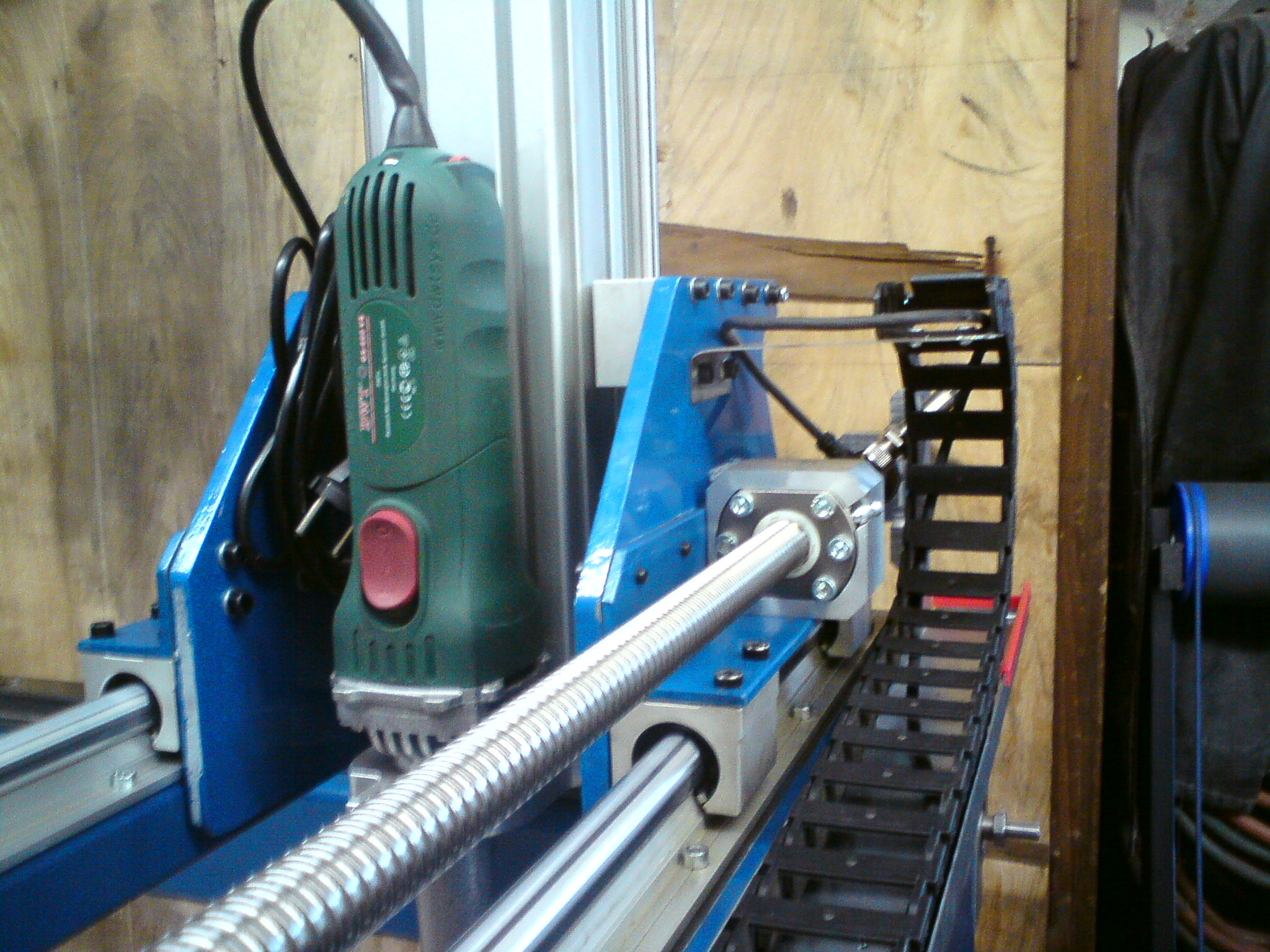

Kukám, kukám, ale vidím iba dve pohybové skrutky - kde je tretia?
Video sa mi nepodarilo prehrať, tam by to asi bolo vidno.
Chcem postviť niečo podobné, ale nemám vyriešený posuv práve v tej osi (X, či Y?) tak, aby tá skrutka ničomu nezavadzala.

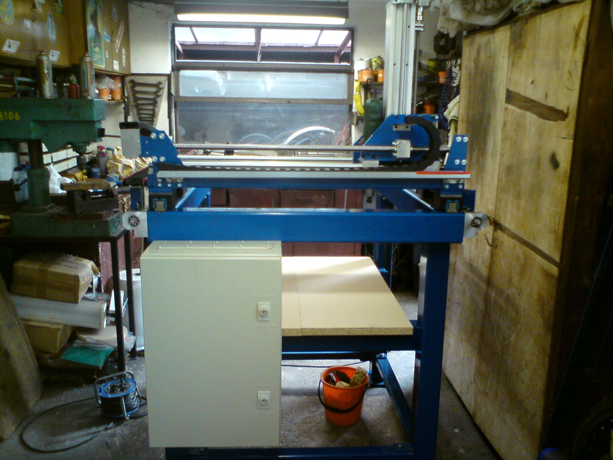

Já jsem asi nějakej natvrdlej a nepochopil jsem geometrii toho stroje. Kam se dává obrobek ?
AcemanLB
Příspěvky: 561
Registrován: 11. 11. 2008, 8:53
Bydliště: Liberec
6. 10. 2009, 11:12
:D podívej se na první stranu v tomhle vlákně a je to tuším hned druhá fotka :D
gnat
Příspěvky: 985
Bydliště: doma
6. 10. 2009, 11:18
Jo, už jsem to našel a pochopil, ale nevěřil jsem tomu.
Zkuste někdo laikovi vysvětlit výhodu téhle koncepce. Z prvního pohledu je ta osa Z při dolní úvrati na tak dlouhé páce a tak daleko od vedení, že to musí dělat šílené problémy. Navíc ta manipulace s obrobkem a vizuální kontrola taky asi nebude patřit k nejsnadnějším.

6. 10. 2009, 11:42

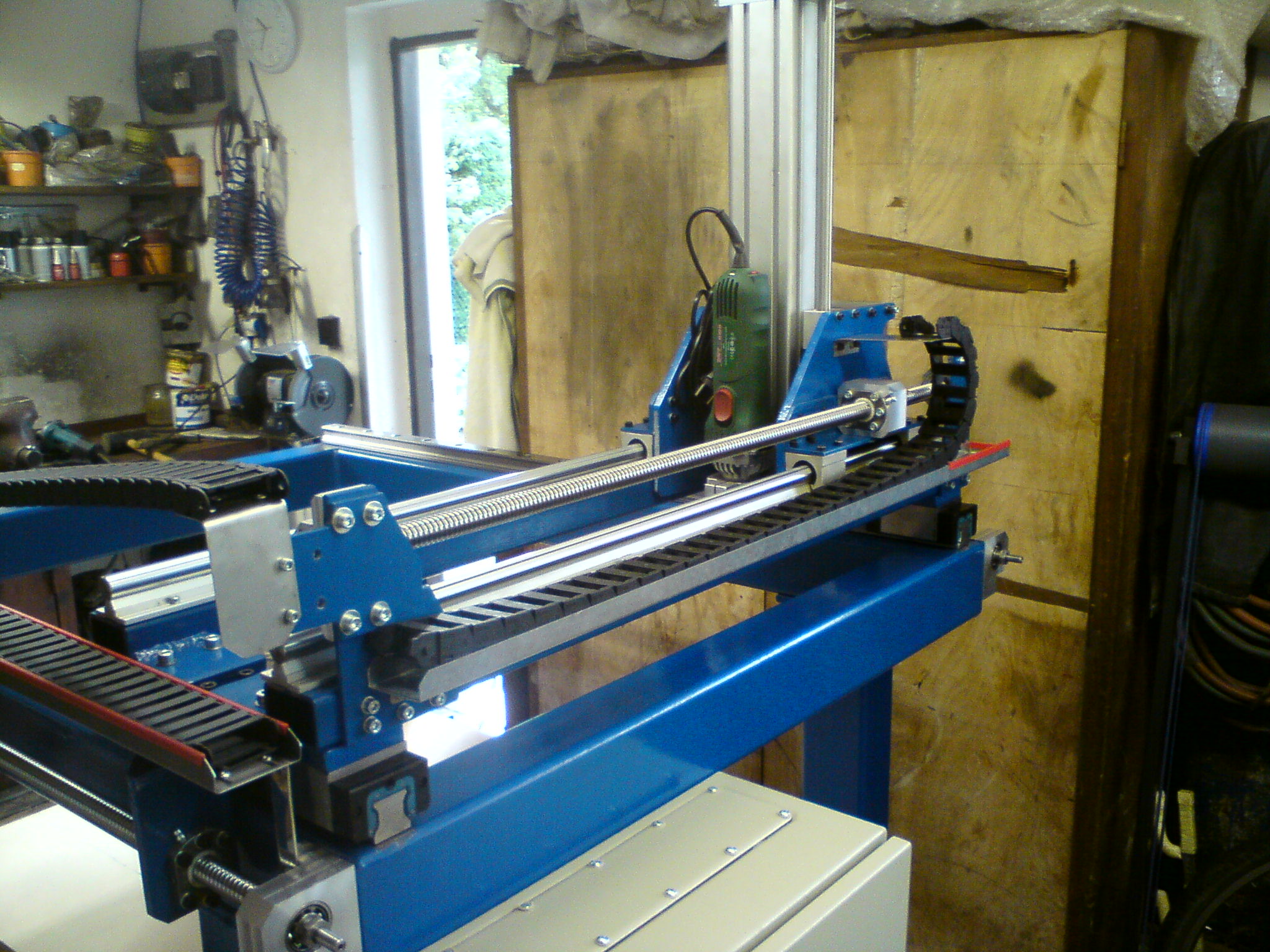

Mě se ta koncepce naopak zamlouvá. Evidentně jde o mašinu s velkým zdvihem osy Z, pokud by byla řešena jako klasická portálovka, tak by ta tuhost byla horši. Jinak podobně uloženou osu Z mají nové Sahosácké mašiny a je to rozhodně dobré řešení. Ano, problémem bude manipulace s obrobkem, ale to není až tak kritické.
gnat
Příspěvky: 985
Bydliště: doma
6. 10. 2009, 12:19
Mě právě nějak neni jasné proč by při téhle koncepci měla být tuhost osy Z větší. Vycházím z mé zkušenosti, že 80% práce je na deskovém materiálu a tudíž osa Z je vysunutá skoro až na dolní úvrať. Její uložení je na druhém konci a celá délka Z násobí chybu danou vůlí v uložení.
Pavel R
Příspěvky: 480
Registrován: 5. 7. 2008, 5:52
Bydliště: Hlinsko
6. 10. 2009, 12:45
To máš jistě pravdu, jestliže máž Z sjeté až dole, tak se samozřejmě projevuje její tuhost. A teď si vem, že by to byla portálka a kromě toho, že by cvičila osa Z sama o sobě, tak by další chybu vnášela tuhost portálu. Prostě pokud je třeba obrábět vyšší kusy, je toto řešení vhodné. Navíc mě napadá - pokud by se měl obrábět deskový materiál a záleželo by na přesnosti natolik, že by vadila chyba plně vysunuté osy Z, tak u téhle mašiny by měl jít snadno zvednout stůl (případně podložit obrobek), takže budeš obrábět pod mostem osy Y a rázem odstraníš případný problém s tuhostí Z.

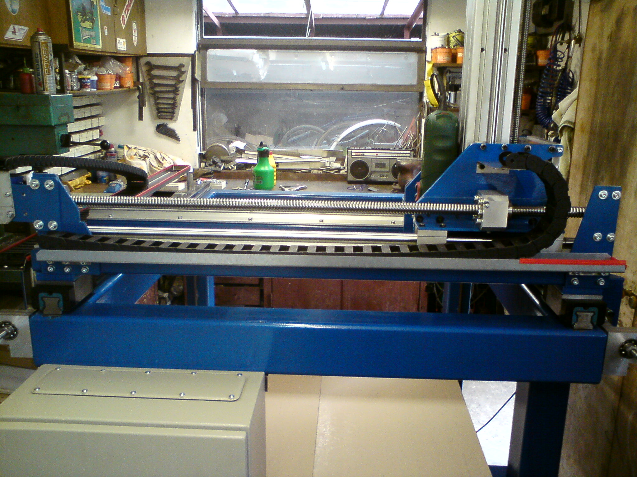

Nepopiratelnou výhodou této konstrukce je, že odpad z obrábění ( nepočítám prašnost ) zůstane pěkně dole mimo dráhy a šrouby stroje.

Co se týče portálovky, tak tam je možné uchytit Ztko přibližně v půlce zdvihu.
Pavel R
Příspěvky: 480
Bydliště: Hlinsko
6. 10. 2009, 1:44
gnat píše:
Sorry, tohle jsem nepobral. Z osa se chytá tak, aby v situaci vřeteno pár mm nad stolem byl aktivován Z- limit switch. Pokud budou v této situaci vozíky osy Z někde v půlce vedení, tak mi to nedává smysl.
Josef
Příspěvky: 5682
6. 10. 2009, 5:53
Na portálce i na této "horní gantry" je osa Z prakticky jedno. Pokud ji chceš vysunout na celý rozsah, trčí oba případy nastejno. Koncepce horní gantry je však tužší. Záleží ovšem na konstrukci příčníku a křížových saní. Ideální by byly čtyři lineáry na Z i Y. Pak je to sice drahé, pracné, ale tuhé.
