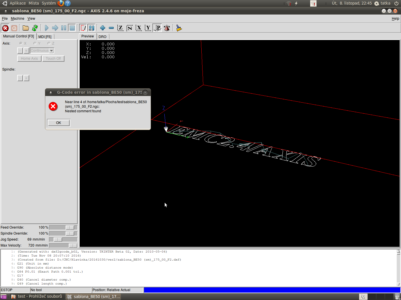

pokud jsem se netrefil s umístěním tak se omlouvám, potřebuji jako začátečník poradit. Mám vygenerovanou dráhu frezy pro tvorbu šablony křídla modelu letadla. Zatím mi to tak vždy bez problémů fungovalo, nyní potřebuji jiný profil a postup tvorby mám stejný jako jindy. Z drah pomocí dxf2gcode generuji kod pro EMC a to proběhne bez problémů. Pokud výstupní soubor otevřu v EMC tak to končí hláškou dle obrázku a nezobrazí se náhled v EMC. Laickým porovnáním s jiným souborem chybu nevidím. Může někdo pomoci? Přiložil bych i zdrojové ngc soubory, ale nějak mi to nejde :-(

na tretim radku mas zavorky a uvnitr dalsi zavorky
to by mohlo byt ono

Že by to bylo tak jednoduché :-) vyzkouším a dám vědět, myslel jsem, že první tři řádky jsou komentář a co je v nich nemá vliv. Mám se ještě hodně co učit. Zatím děkuji.

Zdá se že je to opravdu těmi závorkami, nejsem sice u frezky ale v NTB se mi to otevřelo po odstranění závorek v pořádku. Zítra zkusím frezovat.
Děkuji

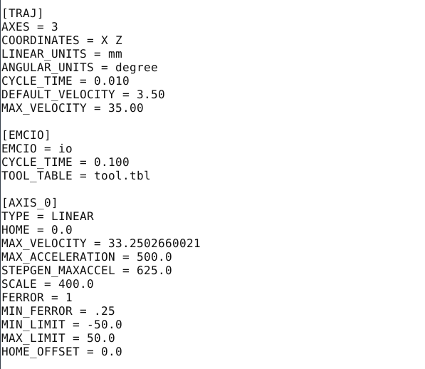

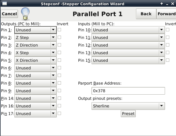

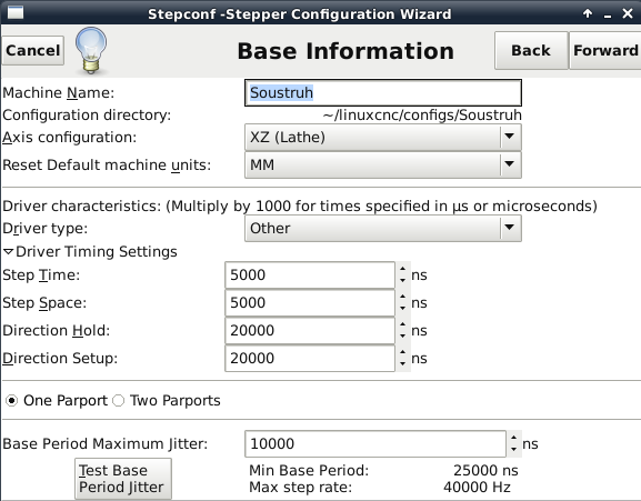

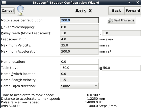

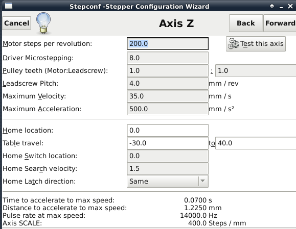

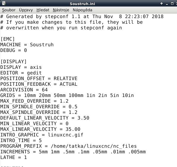

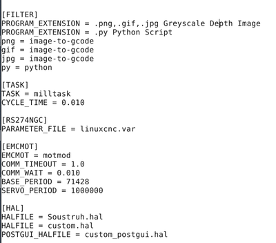

Dobrý den,
prosím o radu. Mám naistalovaný LinuxCNC 2.7.0 na Debianu. Dříve mě motorky chodily (Ubuntu a nějaká starší verze LinuxuCNC). Teď ne a ne. Když spustím Stepconf tak se motorky točí, ale když spustím LinuxCNC, tak motorky se netočí, ale osy na monitoru jezdí. Můžete mě prosím někdo poradit?
Přikládám nastavení a soubor .ini.
Děkuji
Igi
Příspěvky: 11
Registrován: 25. 10. 2018, 9:31
8. 11. 2018, 8:13
Ještě jeden soubor
Příspěvky: 7162
8. 11. 2018, 8:28
máš u driverů zapojené enable piny ? pokud ano tak v stepconf invertuj jejich funkci .
Igi
Příspěvky: 11
9. 11. 2018, 5:45
Díky za odpověď, enable zapojené nemám - nejsou tam připojené žádné vodiče.
Ve stepconfu je vidět, že mám použité pouze piny 2,3,4,5.

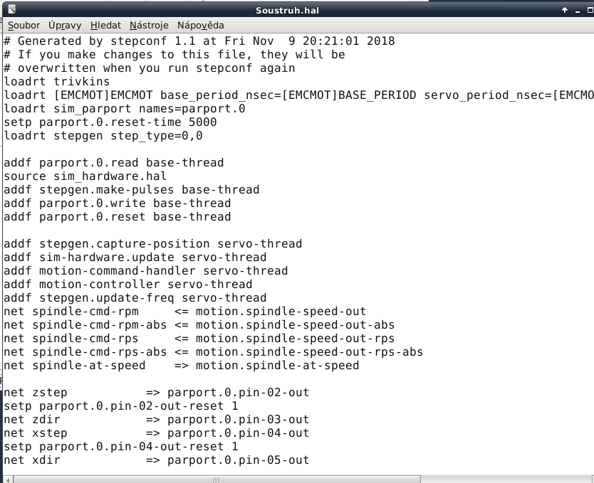

9. 11. 2018, 6:10
Máš v *.hal správně nakonfigurovaný LPT port?
Igi
Příspěvky: 11
9. 11. 2018, 6:34
To nevím, soubor hal jsem nikdy neměnil - je to pro mě vyšší dívčí.
Všechno jsem si nastavil ve stepconfu a dřív to stačilo. Dám sem printscreen .
Můžu nějak vložit soubor *.hal? Když ho uložím v linuxu a pak otevřu ve windows
poznámkový blok, tak se zruší řádkování a je nepřehledné.
