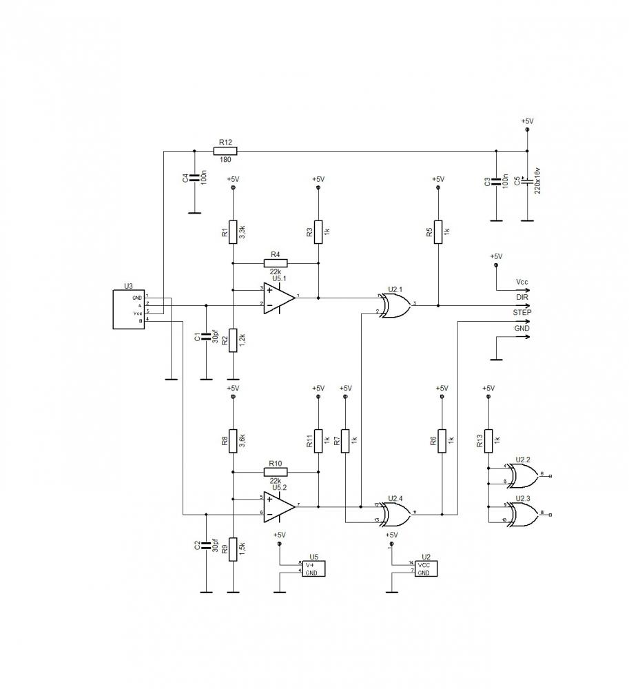

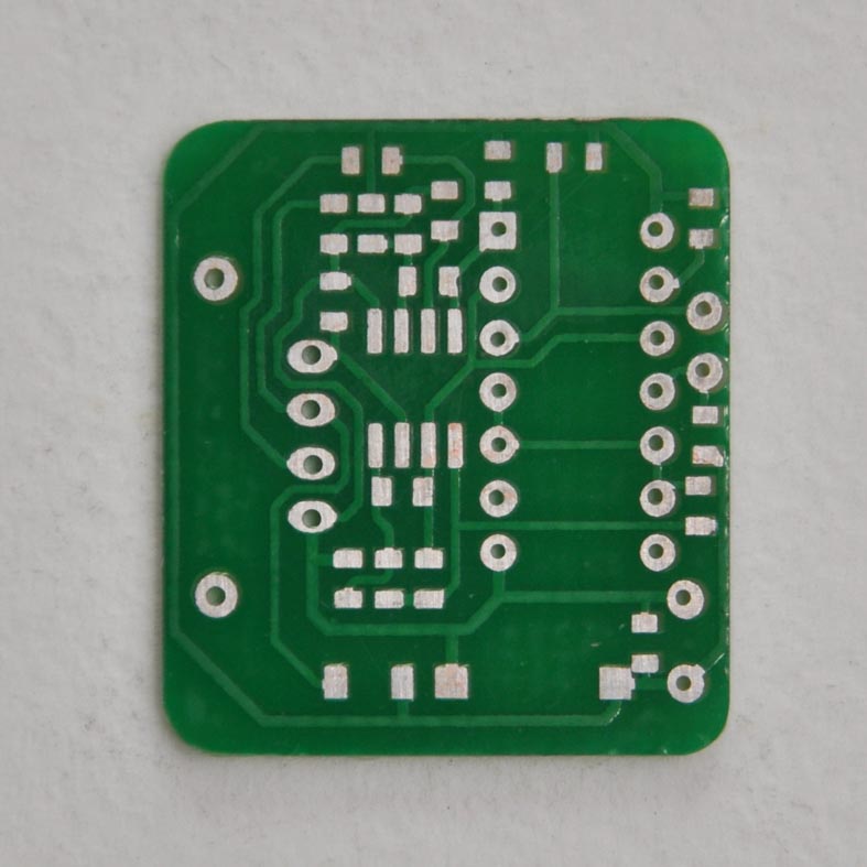

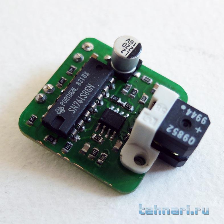

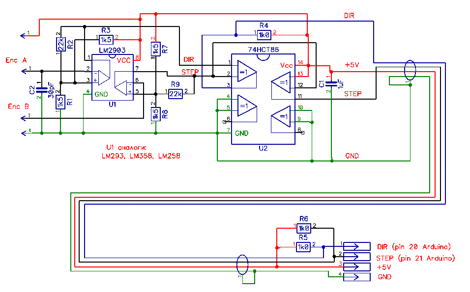

Noo u mne je stav setrvalý - nedostatek času a tak jsem se prozatím dostal pouze ke kompletaci všeho potřebného HW dle schématek z původního ruského projektu zminěného na začátku vlákna:
osazená DPS
osazená DPS

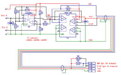

schéma s LM2903 + 74LS86
DPS
DPS

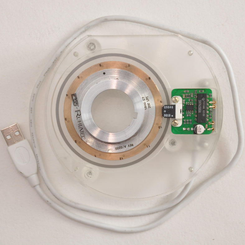

Propojení enkoderu s arduinem

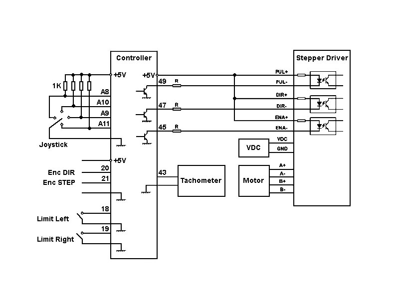

Celkové blokové schéma

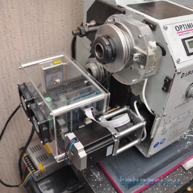

celková instalace
celková instalace
Předesílám, že toto jsou pouze sesbírané podklady z původního projektu, ale pokud má někdo chuť a více času může se do toho pustit ;-)

U cinana vidim problem v tom ze ma elektronicky riadeny motor a muselo by sa zabezpecit nastavenie presnych otacok pre pouzitie tohto systemu,lebo rus ta ma asi asynchrony motor. Okrem toho je nutne take rozlisenie? Uvazoval som o systeme s jednou znackou na vretene. Zapnem vreteno pri prechode znacky okolo snimaca sa spusti krokac a vykonava posun noza podla zvoleneho stupania pri prejdeni ziadanej vzdialenosti zastane, odidem nozom zo zavitu, krokac sa vrati do vychodej polohy vie kolko krokov urobil nastavim zaber noza, vreteno sa toci a ak sa zosnima prechod znacky znova sa sa spusti krokac pre posun. Za predpokladu ze otacky budu stabilne malo by to chodit. Co vy na to?
Příspěvky: 7158
28. 7. 2015, 1:24
otáčky nebudeš mít asi nikdy stabilní tak přesně protoje tam ten enkoder a z něj si to počítá jak to má přizpůsobit rychlost posuvu ,takto to chodí naprosto spolehlivě

Ja si zatím hraju pouze s Arduino UNO a jednou osou, ale autor to udělal nově pro obě osy
Obrázek viz. tady a více info o jeho komplet projektu Electronic lead screw - ELS a tady všechny verze SW ke stažení, pokud v tom ještě také někdo jedete, nebo o tom teprve uvažujete :wink:

Kedze to mam na papiery pred sebou. Na zavit 0,35 treba 46krokov motora co je velmi vela,takze to mozno sprevodujem do rychla. Snad som sa nesekol niekde vo vypocte. Uvidime v praxi ako sa to bude chovat.
6. 10. 2015, 10:32
atlan píše:Kedze to mam na papiery pred sebou. Na zavit 0,35 treba 46krokov motora co je velmi vela,takze to mozno sprevodujem do rychla. Snad som sa nesekol niekde vo vypocte. Uvidime v praxi ako sa to bude chovat.
Převod do rychla?
Při jakých otáčkách vřetene chceš ty závity řezat?
Závitová tyč na soustruhu bude mít stoupání tak 1-2mm, takže pokud budeš řezat závit se stoupáním 0.35mm, tak krokáč bude točit cca 3x méně než vřeteno. Pokud uvažujeme velmi pohodovou rychlost otáčení krokáče 600 RPM, tak ten závit můžeš řezat při otáčkách vřetene 1800 RPM.
To je ti málo?
