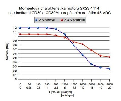

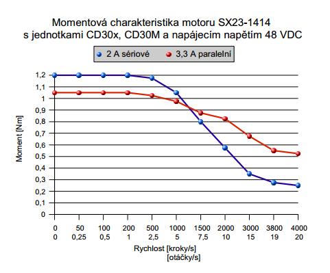

robokop píše:Jo jen 2f krokace maji rezonance tedy v urcite casti charakteristiky pada moment temer k nule
Prosím mohl bys na přiloženém obrázku označit, kde je to místo, kde padá moment motoru skoro k nule?
Už jsem to tady na fóru četl několikrát. Ale na své malé frézce jsem to nikdy nezaznamenal, stejně tak jsem se toho nedoměřil při pokusech s krokáči a generátorem pulzů.
Na grafu k žádnému motoru to taky není vidět. Nebo to výrobce neví, připadně to záměrně tají a podvádí?
Při stoupající rychlosti se zmenšuje kroutící moment, od nějakych otáček vpodstatě lineárně. Ale to snad platí pro všechny motory, protože prostě díky indukčnosti vinutí není dost času na to, protlačit vedením plný proud. Tohle musí platit jak pro 2F krokáče, tak i pro 3F nebo třeba 7F, to je prostě fyzika. Abych tam ten proud stačil protlačit, tak buď musím zvednout napětí, nebo snížit indukčnost vinutí.

17. 9. 2014, 7:33
Mex píše:
Graf je jedna věc a praxe druhá.
pokud to porovánáš třeba s tímto motorem který má od nulových otáčke moment cca 4x větší než jaký jsi ukázal ty tak při 3800 otáčkách mají moment skoro stejný. A i když neni nulový je to jedno protože je nepoužitelný takže je jedno jestli je 0,5 nebo 0.
Robokop poukazoval že zvětšování Momentu 2f motoru není vždy ku prospěchu věci.
Podle mě cena hybridního KM s enkodérem je cenově hodně podobné jako serva. To video je hezké ale prakticky k ničemu. Servo má tu výhodu že je schopno krátkodobě překonat odpor vzniklý nenadálou situací ( špatné řezné podmínky, nečistota) přidáním výkonu aby udržel pozici. Hybridní KM tuto vlastnost nemá a tak tedy jen zaznamená že došlo ke ztrátě a pak se možná snaží jí dohnat ale to už je stejně pro výrobek pozdě.
Autorovi vlákna fandím, je podlě mě dobré do toho vletět osahat si to a pak třeba jít do něčeho lepšího ( pokud jsou na to penízky).

17. 9. 2014, 8:54
ty grafy z marketingovych duvodu ten zub vetsinou zatajuji
trocha teorie:
Ringing and resonance[edit]
When the motor moves a single step it overshoots the final resting point and oscillates round this point as it comes to rest. This undesirable ringing is experienced as motor vibration and is more pronounced in unloaded motors. An unloaded or under loaded motor may, and often will, stall if the vibration experienced is enough to cause loss of synchronisation.
Stepper motors have a natural frequency of operation. When the excitation frequency matches this resonance the ringing is more pronounced, steps may be missed, and stalling is more likely. Motor resonance frequency can be calculated from the formula:
f=\frac{100}{2\pi} \sqrt{\frac{2p\cdot M_h}{J_r} }
Mh Holding torque cN·m
p Number of pole pairs
Jr Rotor inertia kg·cm²
ten vzorecek se nepovedl, je to ale z wikipedie
realnejsi prubeh charakteristiky krokace je tu:
btw ty mas motorovou brzdu ze jsi byl schopen merit moment v prubehu kmitoctu nebo jak jsi to meril na tom generatoru?

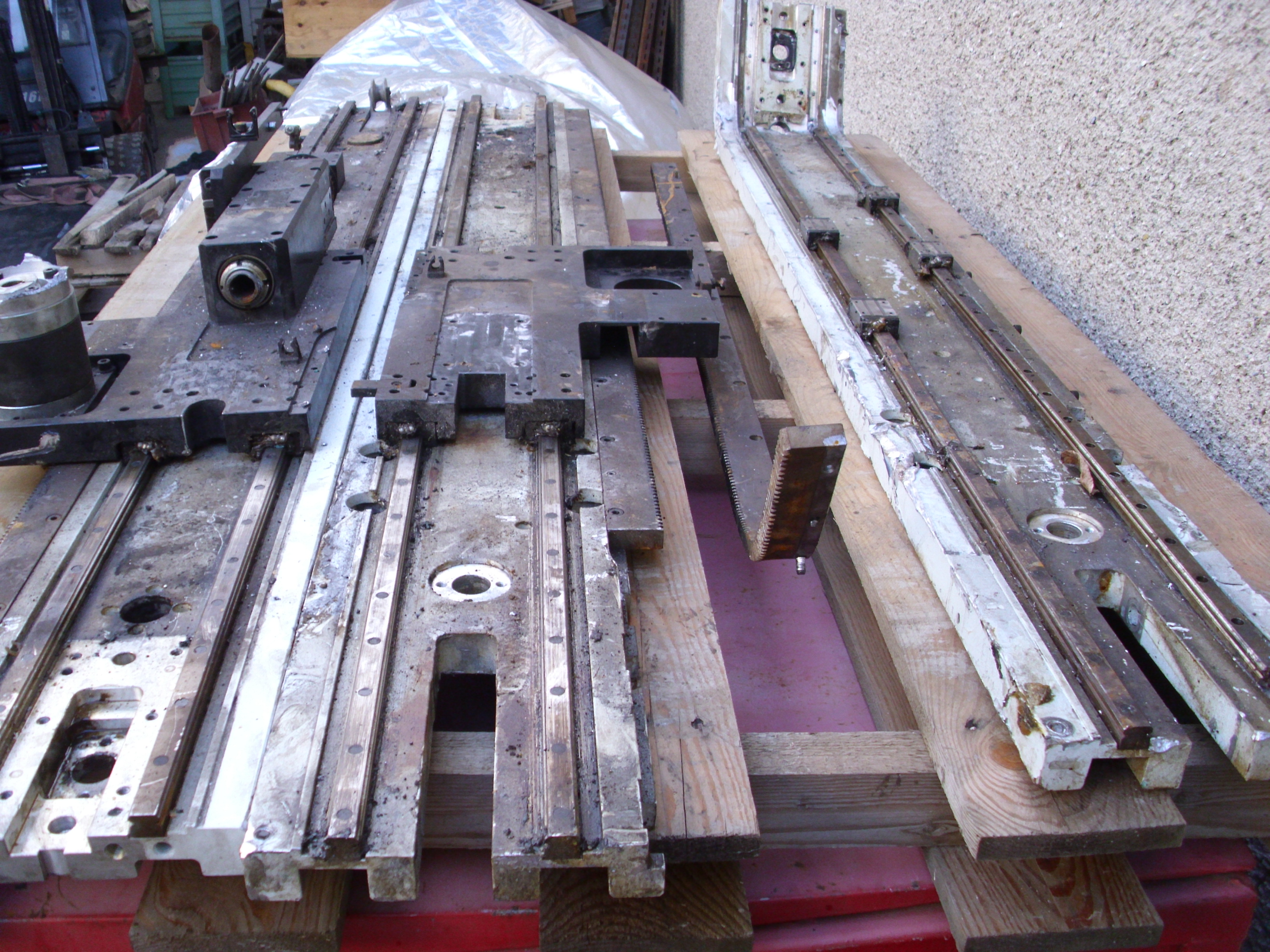

Vánoce vánoce ..................................
Příspěvky: 5513
19. 9. 2014, 9:52
... hodne vyzivny srotacek :-)
pavlaxy
Příspěvky: 1885
19. 9. 2014, 10:31
Tomu říkám úspěšný NÁKUP
a nechci tu slevu zadarmo....
Kolik metráků to je ? :D :P
Takhle jsem koupila 200kg a měla vánoce uprostřed léta :)
kovoel
Příspěvky: 504
Registrován: 12. 2. 2014, 9:04
Bydliště: Kousek od Prahy
19. 9. 2014, 2:16
To je nádhera.
