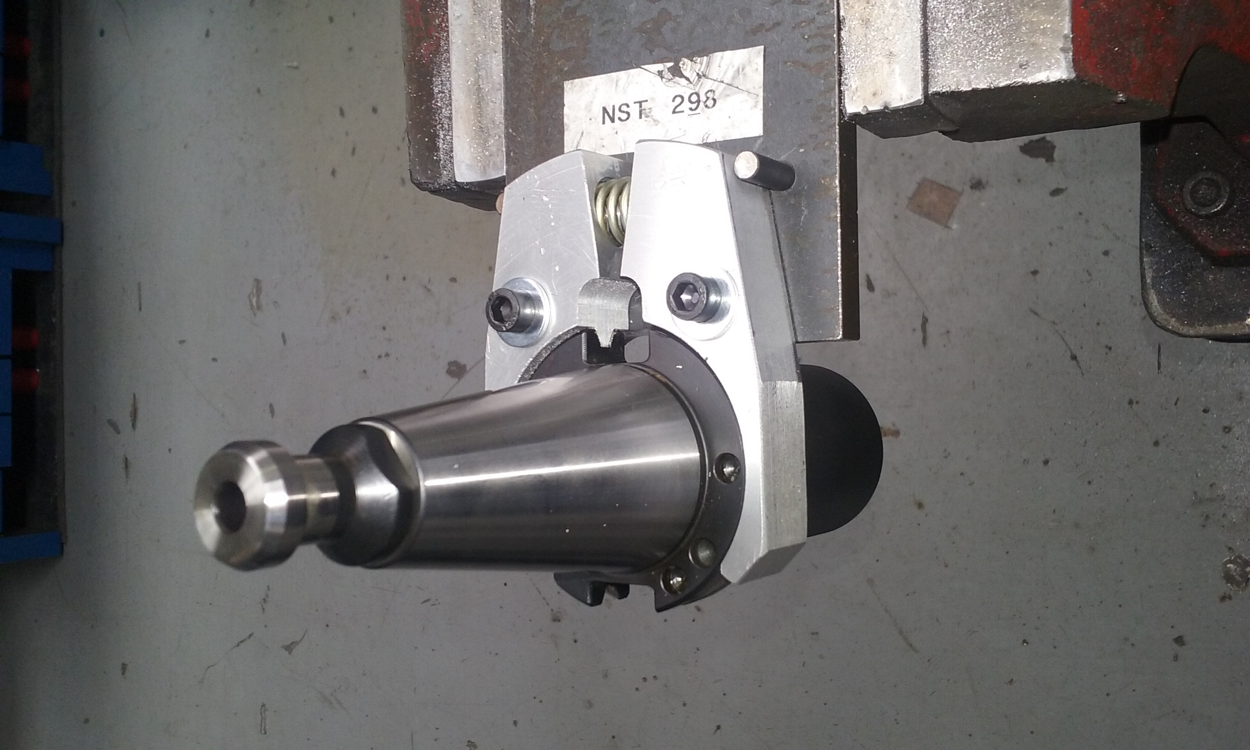

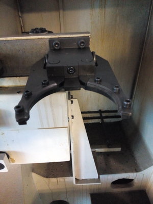

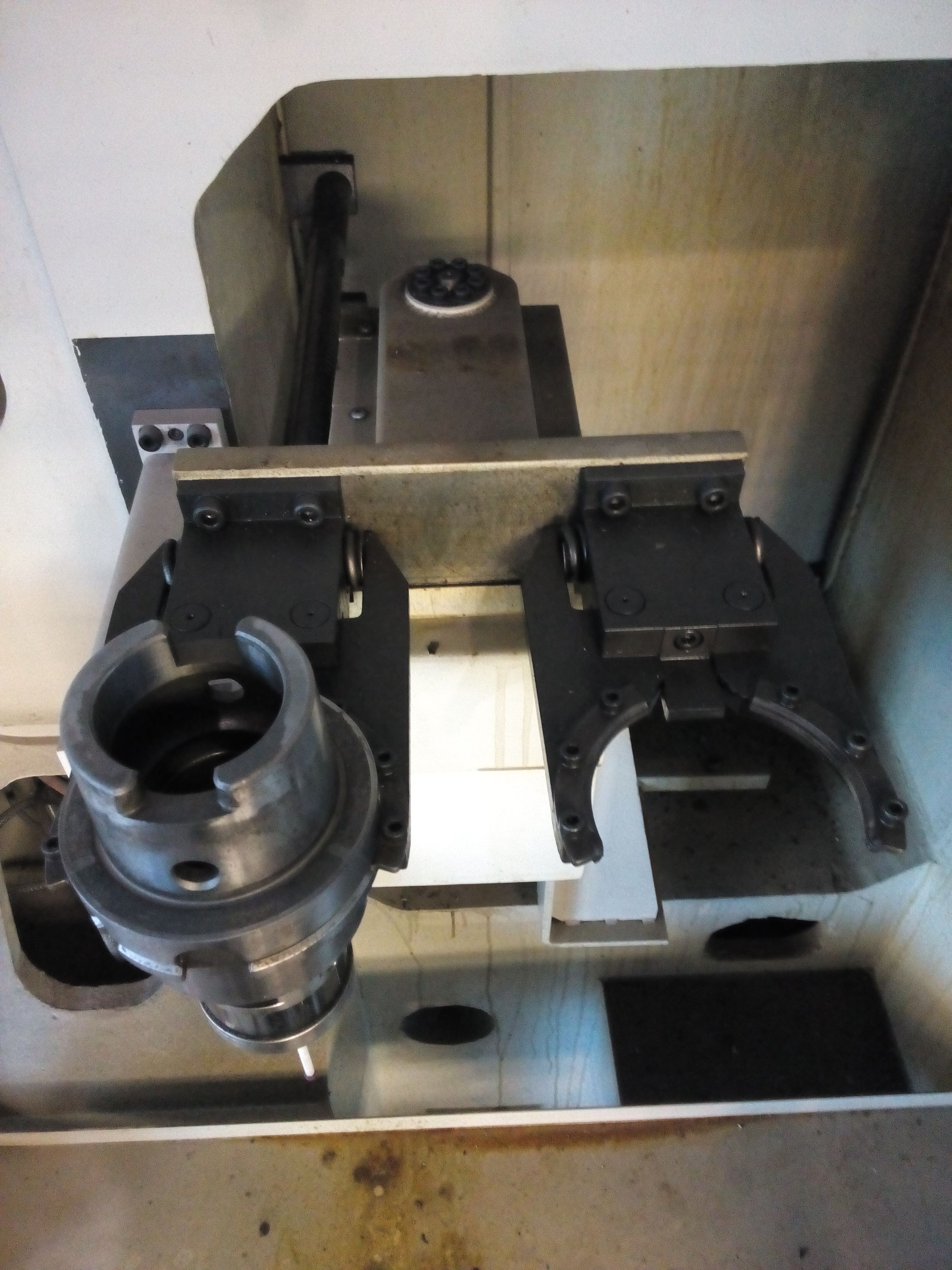

Tak jsem zkusil něco vytvořit :D
Příspěvky: 10253
13. 4. 2015, 9:58
no model nástroje asi tady když se ti nechce kreslit https://grabcad.com/library/trn-sk-40-1 ... -din-69871" onclick="window.open(this.href);return false; nebo https://grabcad.com/library/mill-tool-h ... -din-69871" onclick="window.open(this.href);return false;
Neudělals sis to zbytečně složitý?? I na profi používaj plast v jednom kuse ať se to zbytečně neotlouká ,já mám MCV 750 -8 let a žádný opotřebení. Jo a opatrně s tou vejškou nad drážkou co do ní zapadaj nástroje a pozor na drážku na kámen ať si z toho neuděláš BT40 :lol: A a jak máš aretaci polohy drážky?

Tak nějaké foto z prototypu
20150413_122212.mp4
(8.19 MiB) Staženo 393 x

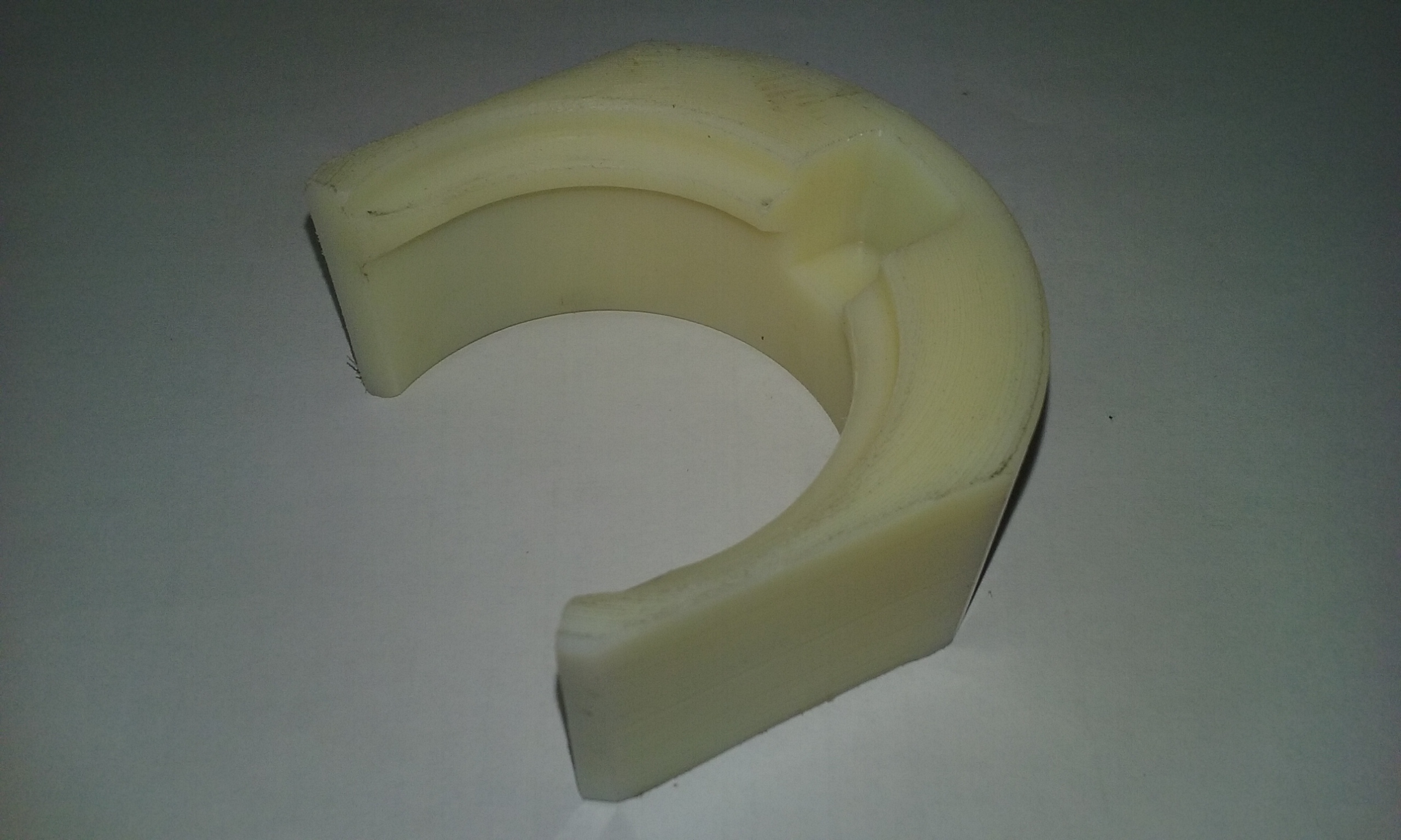

Taky nechápu zvolený materiál,všude co jsem viděl to je z plastu.Ale jinak pěkný, to se musí nechat

No zrovna se nikde neválelo kus plastu ale kousek durálku jsem našel :D
Předpokládám že další bude z plastu a v jednom kuse bez pružiny :|

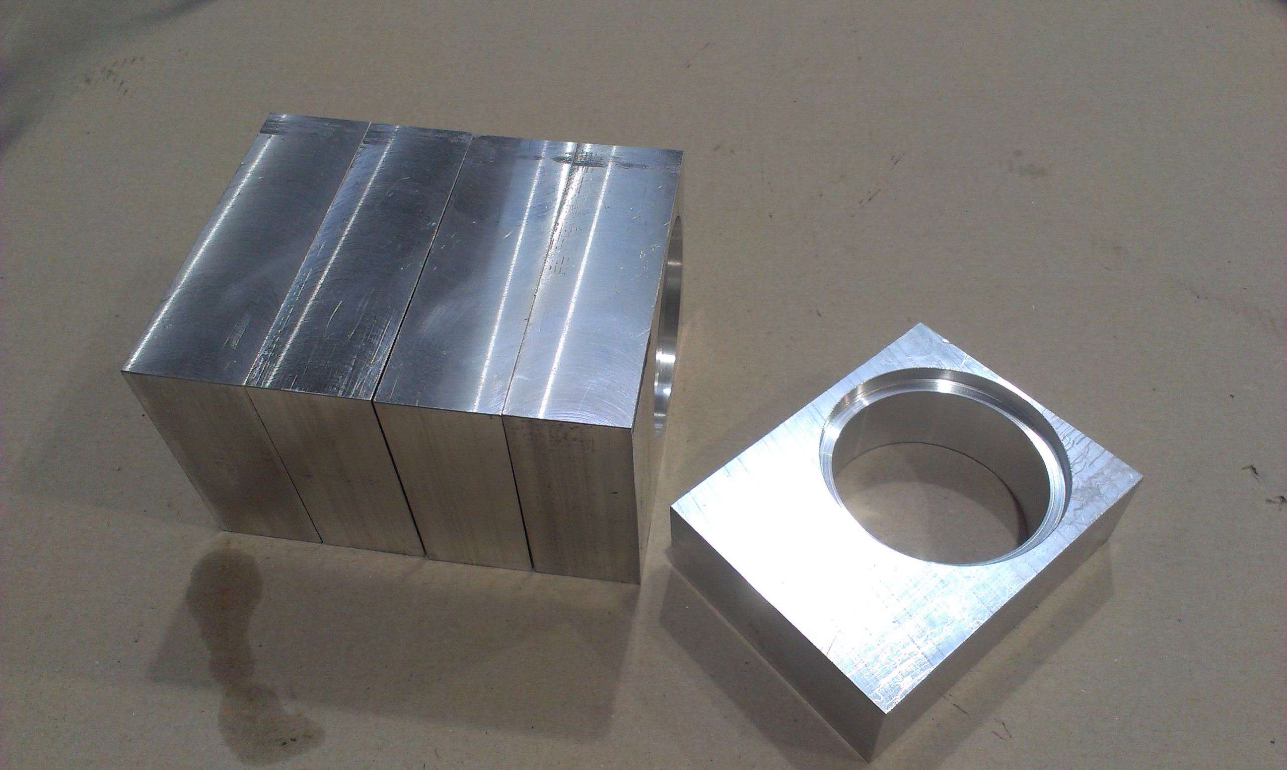

no vidíš šikula, na čem si to dělal ?

Malá nastrojářská frezka velikostí cca F2 :twisted:

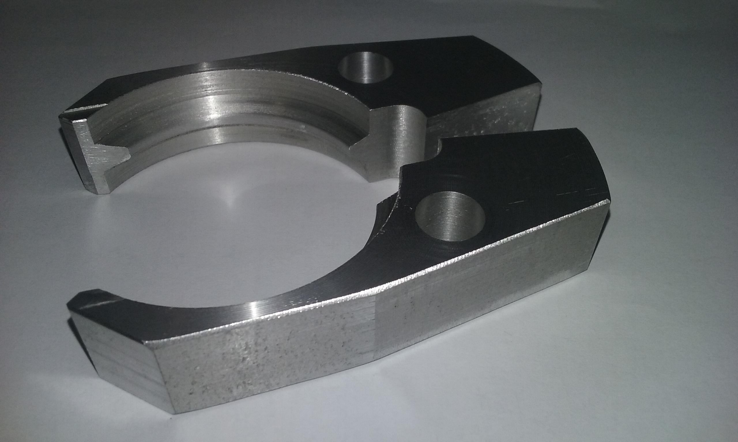

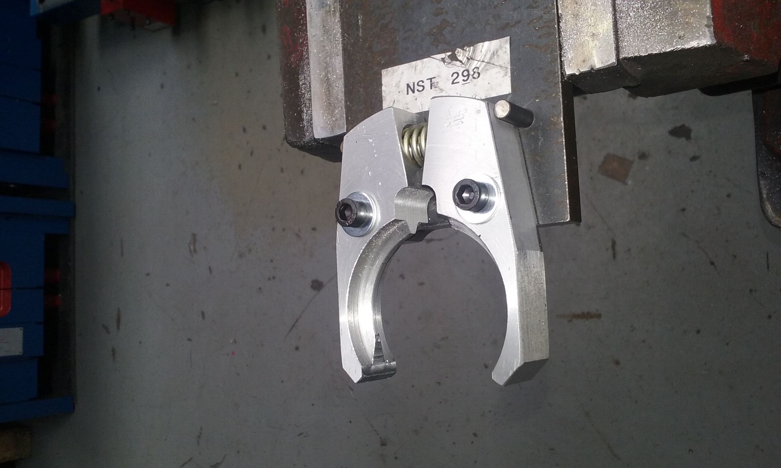

Tak další pokus zatím bez upínací části :wink: větší kus mat. nebyl :mrgreen:

Tak po zjištění ceny POM desky jsem se vrátil zpět k duralu :twisted:

jo ještě poznámka ,origoš držáky na MCV maj sílu 14mm

Monteg píše:Tak po zjištění ceny POM desky jsem se vrátil zpět k duralu :twisted:
na nějakem vedším nadaží poblíž najdi traťaka a popros jej jestli by ti nedal nějakou silonovou spojku na koleje. vypada to jako bílej silon. ale asi to bude něco pevnějšího. dobře se stím dělá. vedšinou to spraví kilčo nebo lahvinka. je to cca 800x120x50mm a jsou tam cca 4 diry. ale matroše je to dost i na 20 upinaču
čim dělaš ten uhel na tom zubu co vjiždí do drážky upinače ?

ZPS MCV drzaky HSK A100
Je to soustružené při protáčení díry :idea:

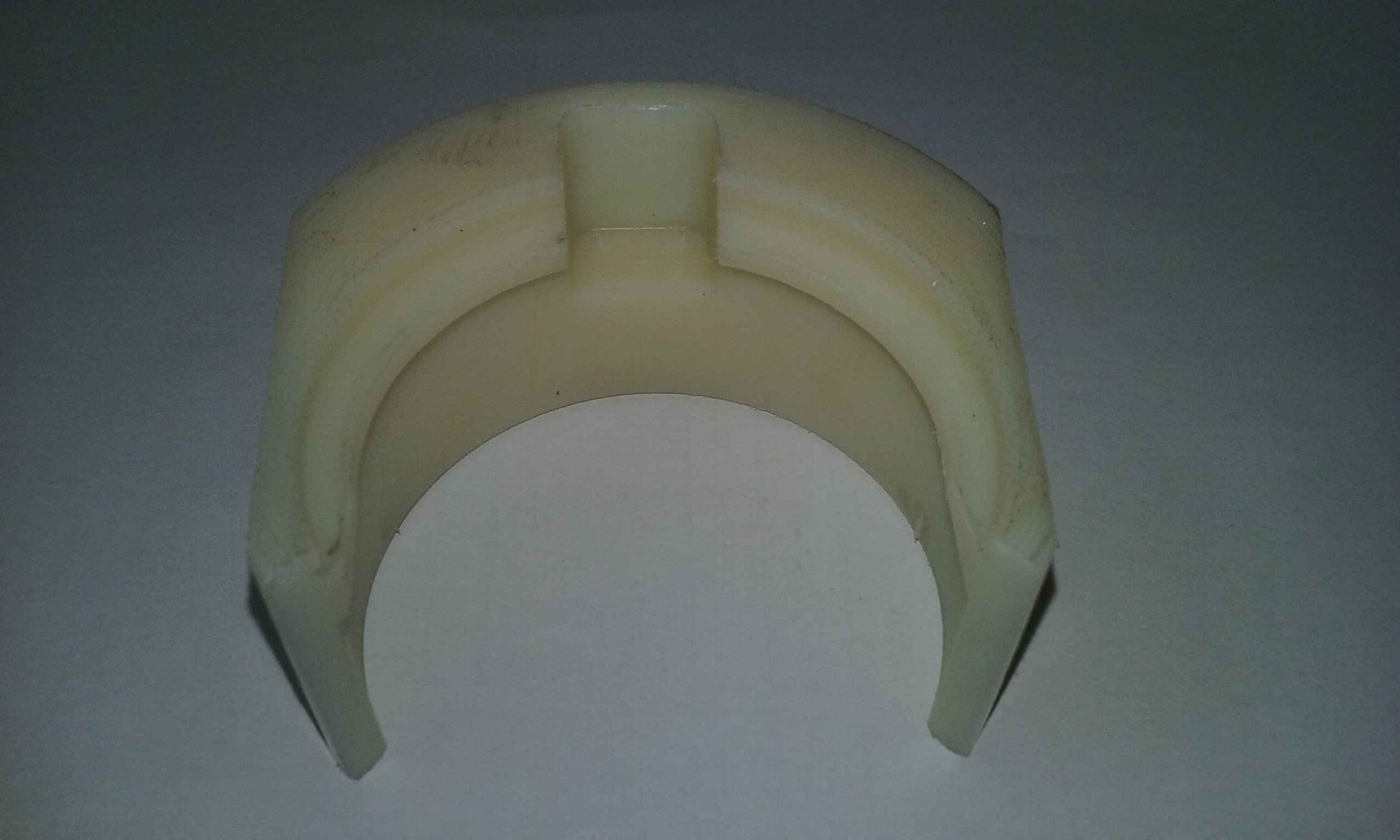

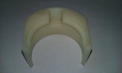

Tak přemejšlím jestli se na celé kleště nevykašlu a neudělám jenom díru do které to budu pouštět shora
Spousta práce by se ušetřila a nástroju větších než díra moc nemám - dali by se vložit ručně nebo na pevné místo
