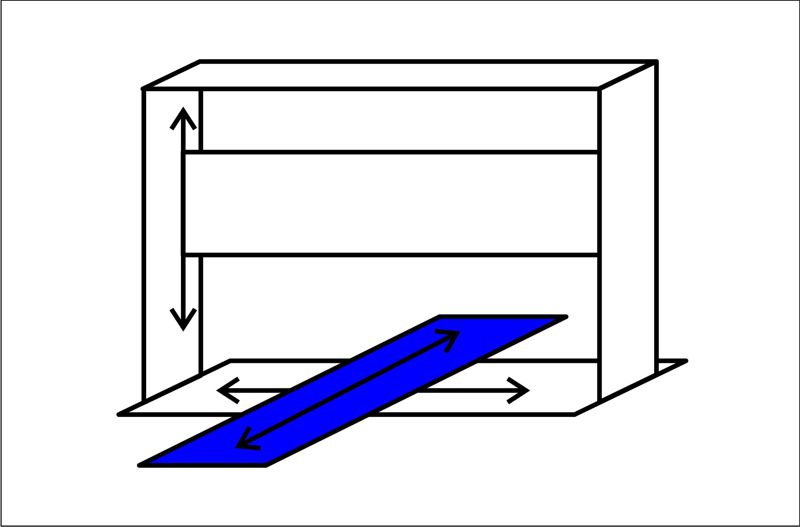

Gulliver64 píše:...další co bych asi předělal (opět jen můj názor) tak to je portál co chodí nahoru a dolů (pokud jsem tedy dobře pochopil " Z pak na dvou sloupech a dvou šroubech ") . myslím si, že "klasické" řešení Ztové osy bude naprosto vyhovovat a klidně může být i na pevném portálu nad křížovým stolem...
U klasického portálu mi vadí, že má určitou výšku, která je neměnná. Když se udělá nízký, relativně pevný, nevejde se tam vysoký obrobek. O co vyšší se ale udělá, o to níže pak musí sjet fréza mimo jeho osu a je o to nestabilnější. Pokud bych použil jeden sloup, budou na něj působit torzní síly a ohyb. Proto uvažuji nad dvěma sloupy, nahoře spojenýma, po kterých bude jezdit celý portál nahoru a dolů. Ta rámová konstrukce mi připadá mnohem pevnější.
Schematicky zhruba takto:
Gulliver64
Příspěvky: 453
Registrován: 1. 8. 2010, 7:52
Bydliště: Kuřim
9. 1. 2015, 5:56
ano, rámová konstrukce je rozhodně pevnější než sloup. to je bez diskuze.
pokud dobře počítám, tak na to, aby jsi jezdil pod portálem křížovým stolem (předpokládám stůl o šířce 400) o zamýšlených 400mm, tak budeš potřebovat mezi sloupy portálu min 800mm plus k tomu 2x cca100mm šířka sloupu = 1000mm . to mi přijde trochu zbytečné. co myslíš?
Modelová zařízení pro slévárny, hliníkové odlitky. První CNC frézka postavená v r.2003 ."Dřeváček" - r.2010. Zapřísáhlý uživatel MACH3 ver.2.63 .
jova
Příspěvky: 2569
9. 1. 2015, 7:04
S těmi celkovými rozměry to nebude tak hrozné. V podstatě to bude „širší“ jen o šířku toho druhého sloupu proti klasické sloupové konstrukci. Což je rozšíření nepodstatné.
Lineáry na X,Y mám přichystané 400 a 360mm, když budou vozíky 150mm široké, tak bych mohl obrábět 250 x 210mm, při šířce mezi sloupy cca 420mm.
jova
Příspěvky: 2569
9. 1. 2015, 9:00
Další variantou, aby to bylo užší, by byl posuv na portálu. Ale to už mi připadá trochu komplikované.

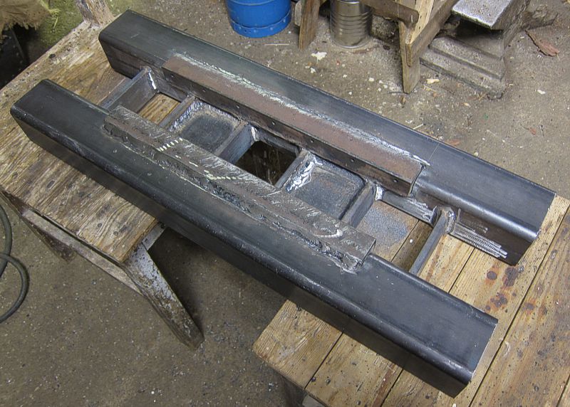

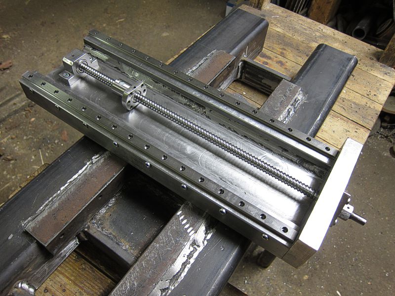

Tak už není cesty zpět.
Tímto se řadím mezi svařencové zatracence :D
