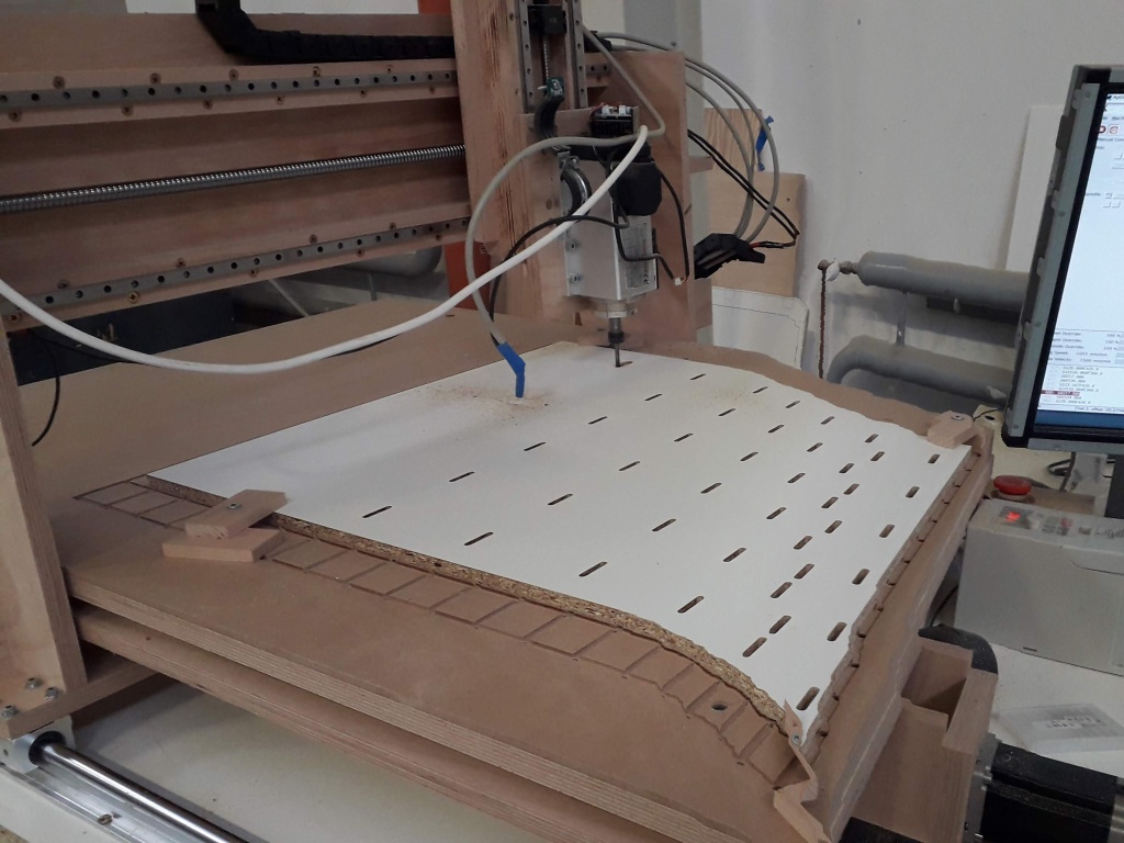

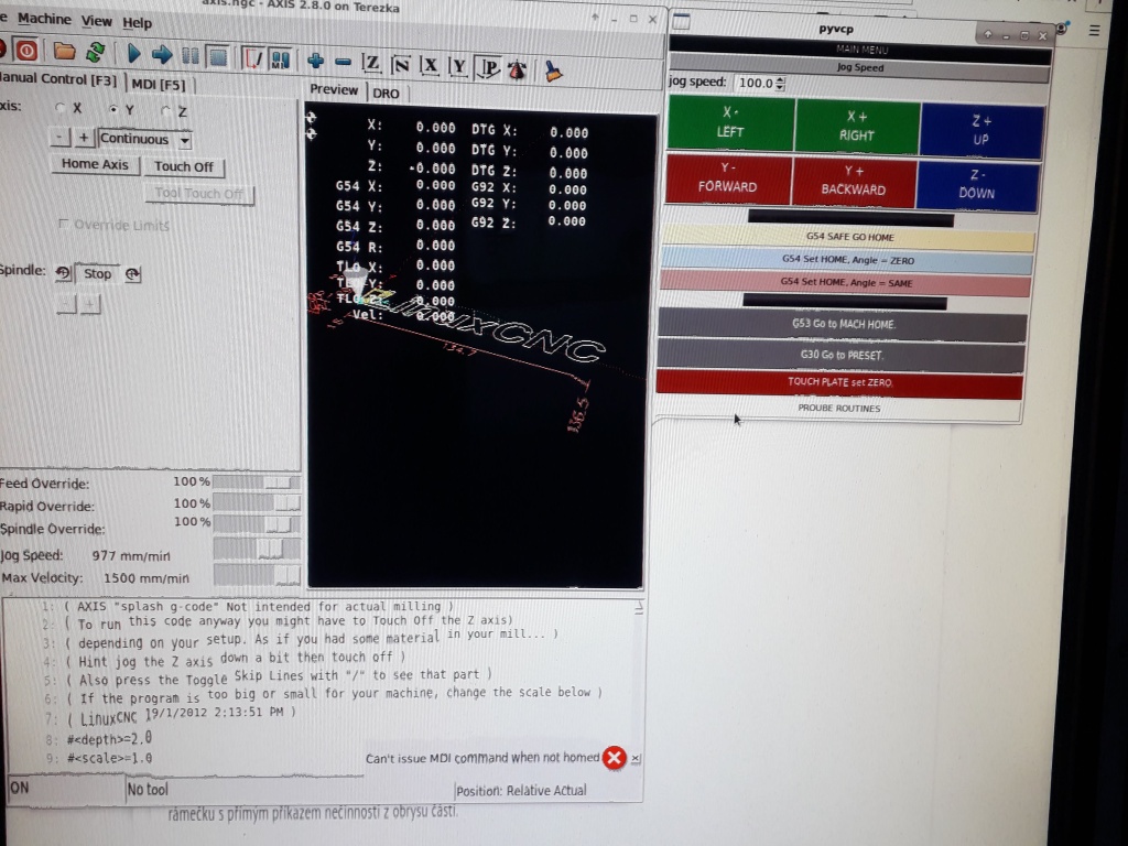

Zdravím,
prosím o radu s nastavením.
Stoj klasický portál z překližky XYZ. Z svilá osa(vřeteno).
Na domácí krouhání. Ke spokojenosti používám vč. laseru již cca rok a půl a chtěl bych to posunout dál. Přefrézovat plochu a mít přesnější nastavení Zka.
Koncáky pouze na X a Y.
Po spuštění nemám Z osu proti čemu zhoumovat (není koncák/není zapojen). Houmuje se tedy ručně. Najetí nástroje cca na plochu a "Home Axis". Rád bych použil na nastavení Probe.

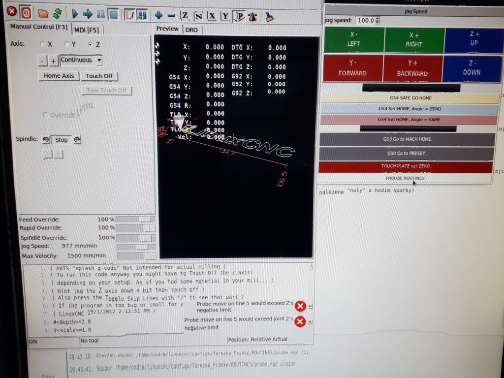

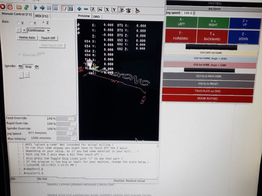

Zkoušel jsem výše uvedeným kód od CZ_Pascal, ale narážím na několik problémů:
1) vyžaduje houmování všech os. Pak mám všechno nastaveno na 0. Viz. obr. pak ale nastaveno problém2

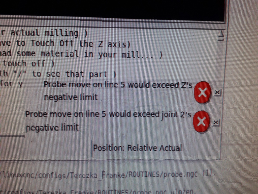

2) funkce odmítá jet do mínusu následující obrázek
Zkoušel jsem nad tím sedět a ani různé posouvání Zka nevedlo k úspěchu.
Prosím alespoň nakopnout :-)
Ondřej
Příspěvky: 23411
17. 8. 2021, 1:24
Dodelat koncove spinace
Neplest home a probe
Jsou to dve ruzne veci
