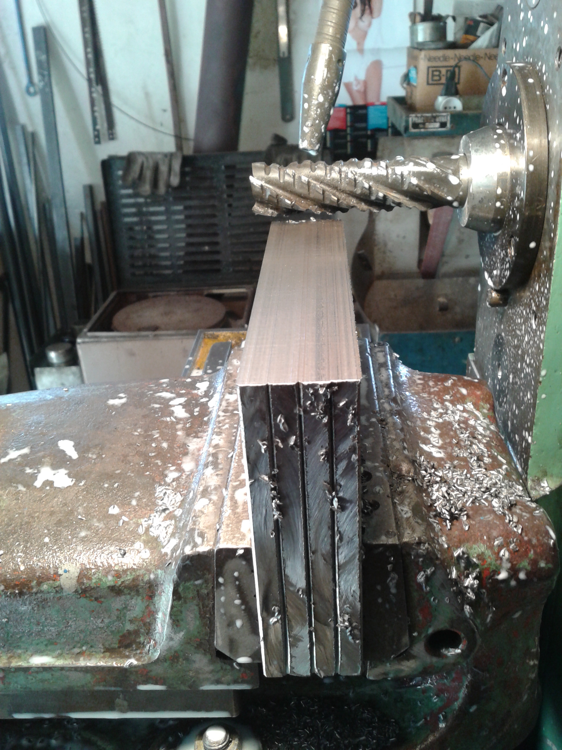

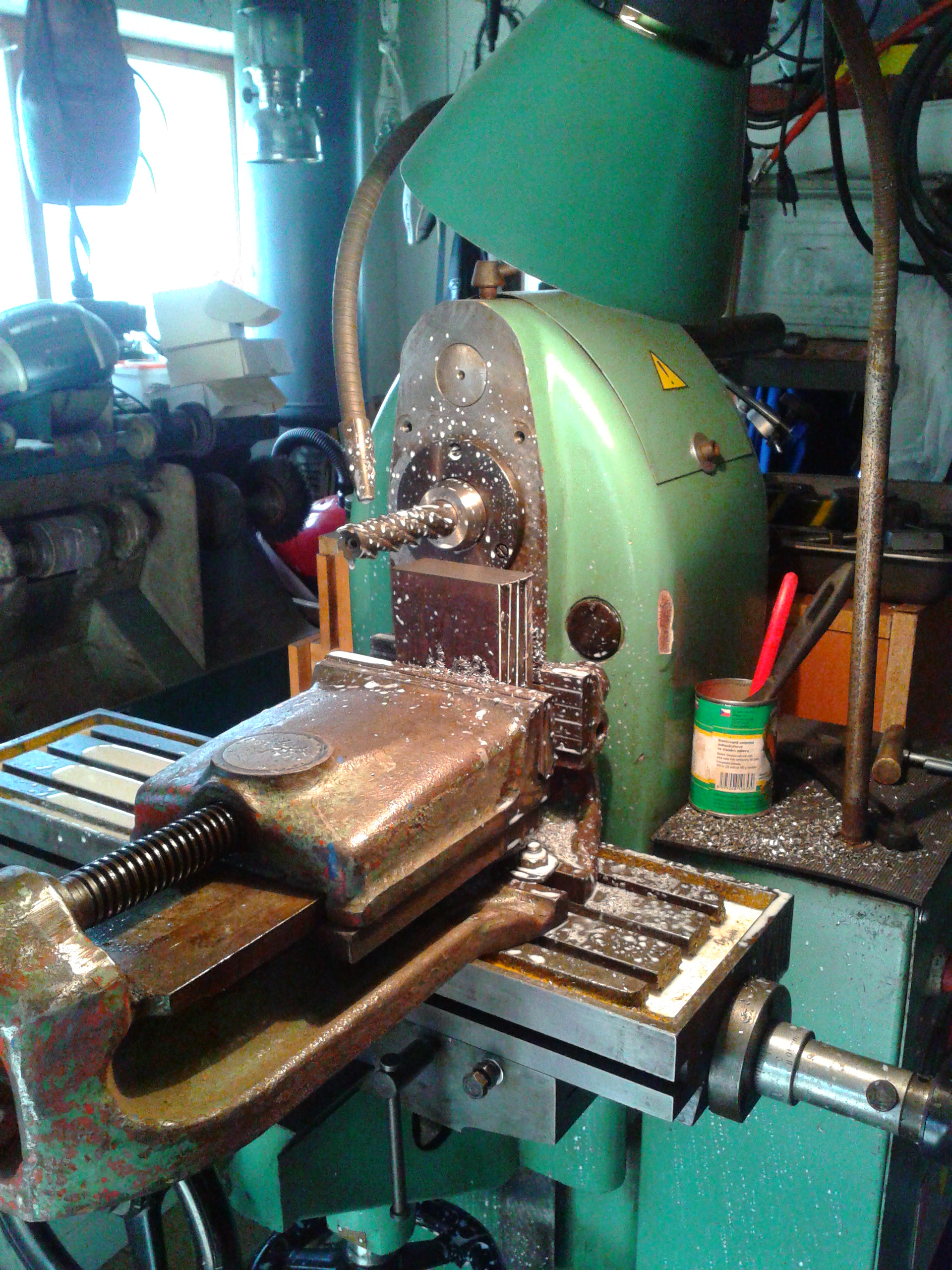

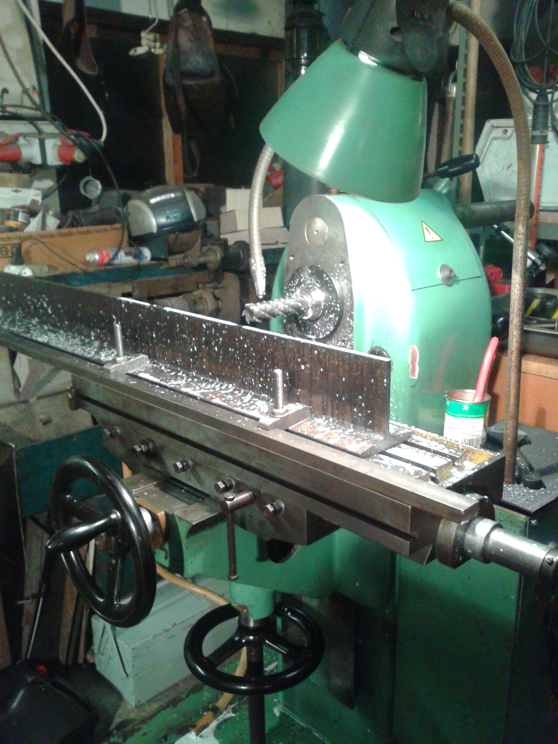

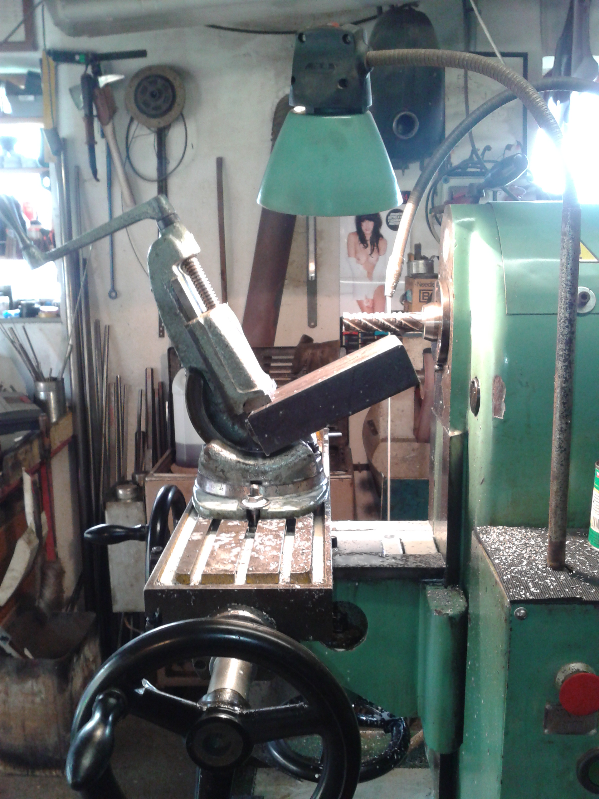

Já bych se toho vůbec nebál, mám podobnou velikost a přikládám pár motivačních fotografií:

fidel47 - pěkný kocour a vidím, že na ní zvládáš spoustu věcí, ono udělat ji go do původna by šlo, bohužel ja bych rád z toho udělal cnc.. záměr je ten, aby zvládala obrábět AL,mosaz, měď apod.Různé páčky na veterány apod.

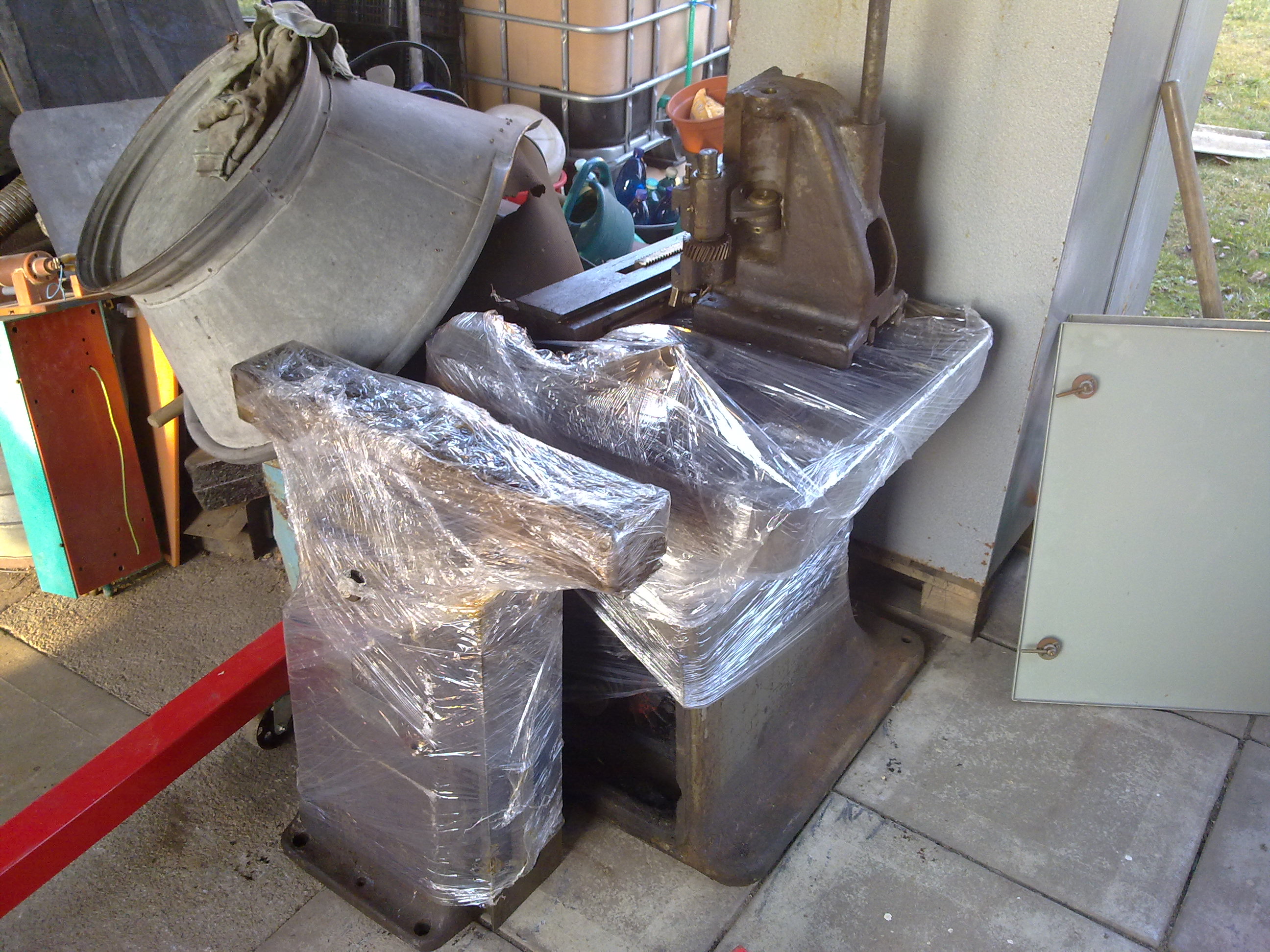

Zapatlanou už není třeba řešit, ta už se válí u Zbýni. Vazelína je to co by mi vadilo úplně nejmíň, tisíckrát lepší než rez.

Fotek zatím bohužel víc nemám. Časem bude fotek dost. Tenhle novější typ pákovky co máš na fotce jsem obhlížel v moc pěkným stavu naživo, nicméně mě odradil strašně malý rozsah posuvů a to zejména podélného, tipuju ho cca 150 možná o málo víc. Na téhle straší by mělo být 275 podélně a 125 příčně. Další výhodu té co mám jsem viděl v protizávaží na svislé ose, vymezení posuvů klínovými lištami a v neoriginálním horním trámci, který je z obdélníkového plného bloku oceli oproti originálnímu oblému a dutému. Ta novější má sice vícedrážkový stůl který je i širší, ale já plánuji dát na originální stůl jěště desku s T- drážkami. T.drážkovou desku, vertikální rychloběžnou hlavu a frekvenční měnič mám ve svých syslátech. Navíc frézka má originál vyřešené chlazení i se zvládnutým odvodem emulze a půjde snadno a účelně zakrytovat.
