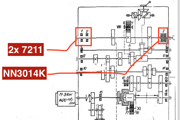

Tady by ta případná výměna nebyla tak drastická. Na vřeteni je jen jedno NN3014K a dvě ložiska 7211. Pokud na to jednou přijde, tak dá člověk 5 tisíc za kvalitní ložiska a už si toho nadosmrti při správném seřízení nebude muset všimnout. Nějak mám k valivým ložiskům větší důvěru než k třecím i když vím, že osmnáctka je teda taky na pouzdrech a je to jeden z nejlepších soustruhů, co se v Čechách vyrobil.

Mám drobný problém. Potřebuju sundat univerzálku i s přírubou kvůli nandání origo lícní desky. U tohoto soustruhu je příruba univerzálky naražena na kuželu vřetena a zajištěna matkou - označena zeleně. Je tam pravý závit. Rozdělávat by se to mělo tak, že se matka zašroubuje blíže k vřeteníku s tím, že poté odtáhne přírubu z kuželu vřetena. Problém je v tom, že to na mém soustruhu nebylo nejspíše nikdy rozděláno a léta používání udělala své.
Univerzálku jsem podepřel za paknu špalkem, na matku nasadil hákový klíč, na něj metrdvacet trubku a zkoušel zabrat a nic. Nepomohlo ani prostříkávání různýma mazivama nebo nahřátí horkovzduškou. Ohřát to hodně plamenem je asi nesmysl - měl bych strach o vřeteno. Co by mi poradili zdejší odborníci? Jak to povolit?
