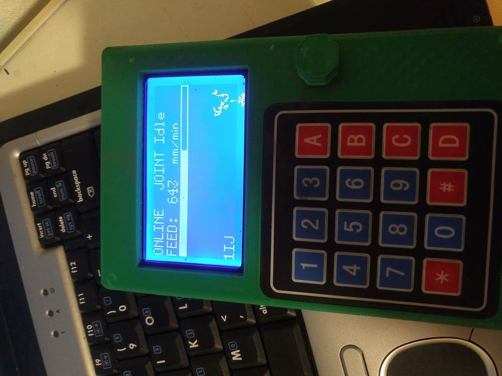

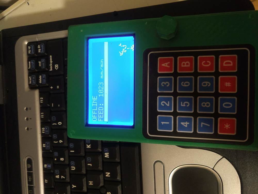

straciam
Příspěvky: 58
Registrován: 28. 10. 2013, 7:02
21. 12. 2018, 8:03
ja mam komunikaciu cez python. v C som zaciatocnik, rovnako ako v pythone ale pride mi to jednoduchsie. skusim spravit mini dokumentaciu mojho ovladaca a postnem to sem.
funkcie mojho ovladaca:
-home vsetkych osi jednym tlacidlom
-rucny posuv X
-rucny posuv Y
-rucny posuv Z
-rucny posuv A
-potenciometrom nastavenie jog speed v realnom case
-graficky displej (minimalne vyuzity)
-vypisanie informacii o stave rucneho ovladaca (Online/offline), informacie o stave cnc (idle, running), informacie o aktualnom mode (joint/mdi/auto)
nedavno doplnene:
-touch off X na 0
-touch off Y na 0
-touch off Z na 7
-vreteno zap/vyp
-vymazanie error hlasok v axisgui
-prepinanie medzi modmi JOINT/MDI/AUTO
je to cez arduino+python...
zajtra skusim pozret na ten kod co si tu vlozil a mozno na nieco pridem..

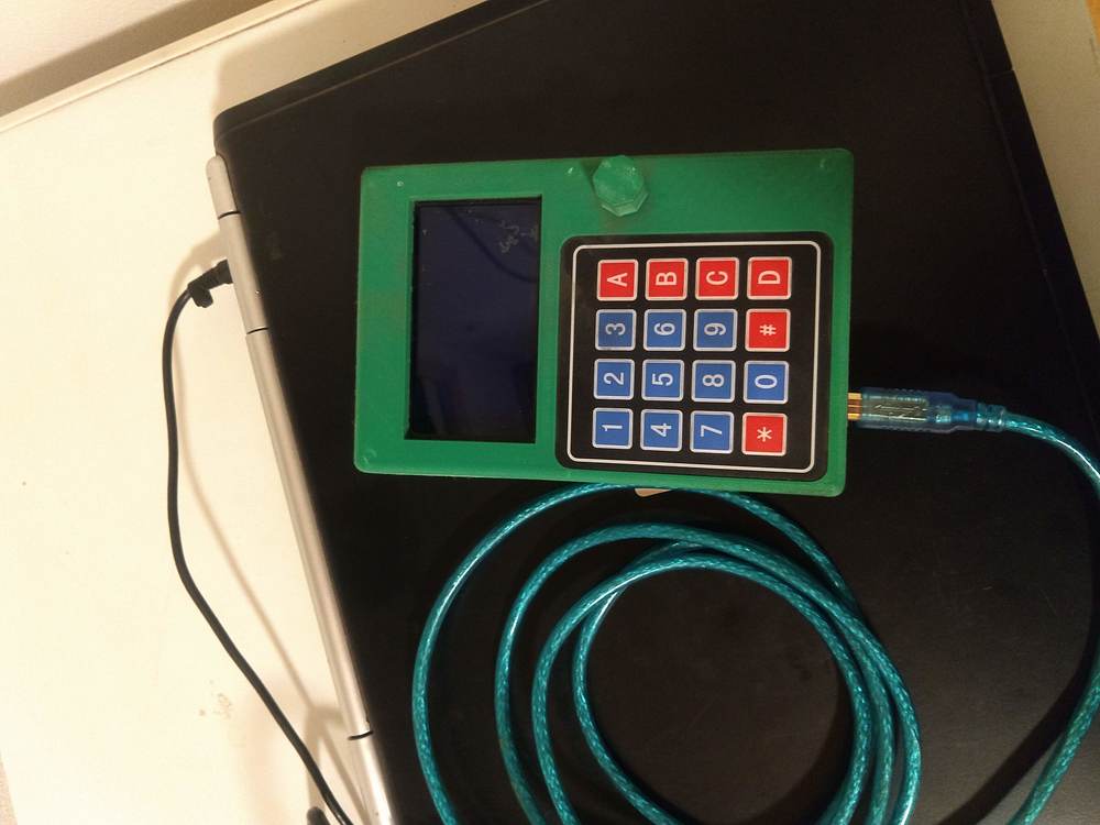

straciam
Příspěvky: 58
23. 12. 2018, 6:05
pridavam moje subory pre "arduino based pendant"..
-arduino je typ UNO z grafickym LCD displejom, flexi klavesnicou 4x4 a jednym potenciometrom.
-subor pre arduino je v priecinku "ardnuino fw"
-v priecinku /usr/bin je subor "simple_arduino", ide o python skript, ktory sa stara o spojenie s emc a arduino
-priecinok "my mill"obsahuje subory .hal a .ini
krabicka je vlastny navrh, vytlacene na 3d tlaciarni.
ak by nieco nebolo jasne, tak vysvetlim. este pripomeniem, ze je to ovladac na moje poziadavky, nie nieco okopirovane. cize tam mam tie funkcie, ktore ja potrebujem a pouzivam. je to proste "na mieru" pre mna :)
