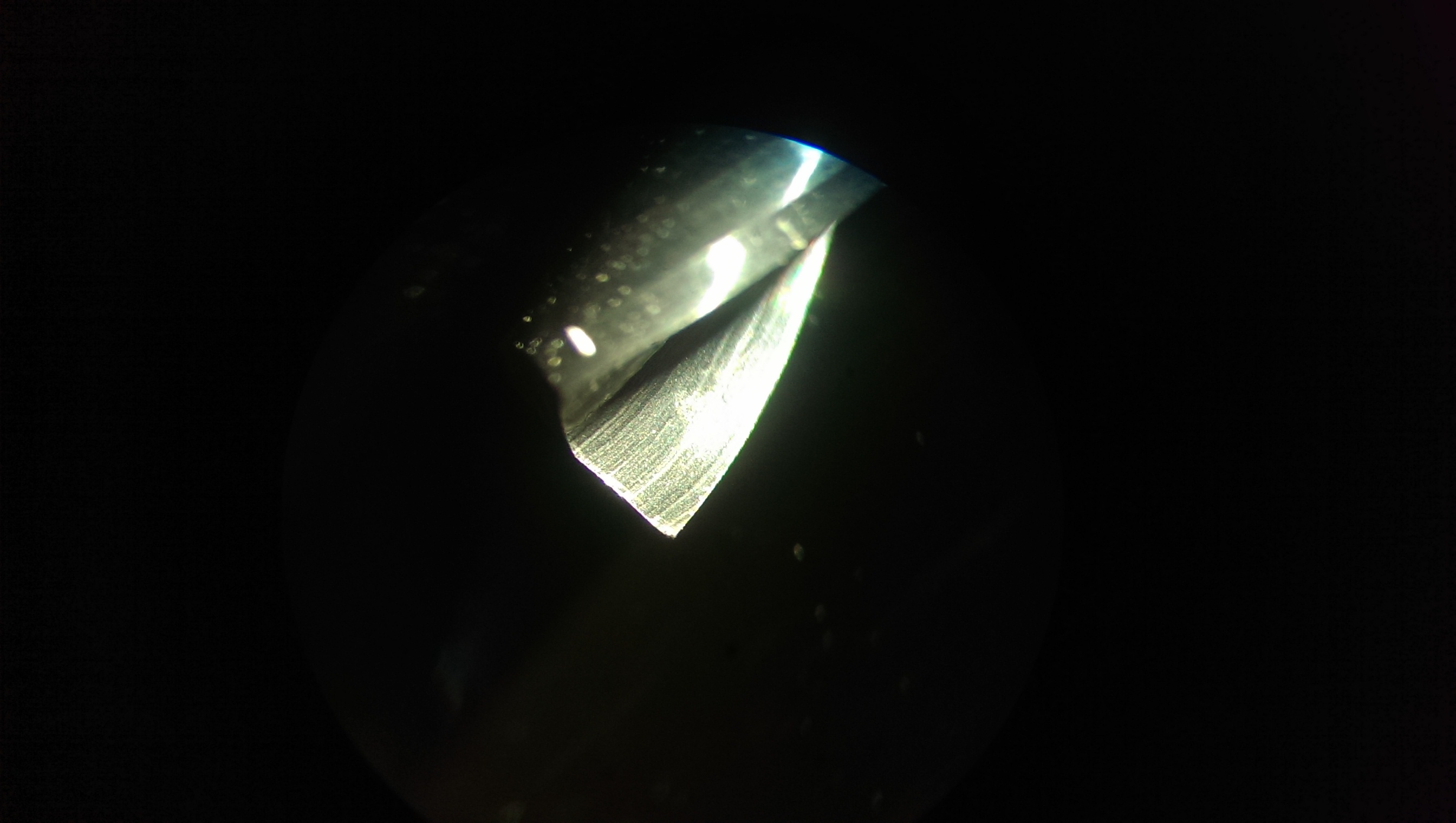

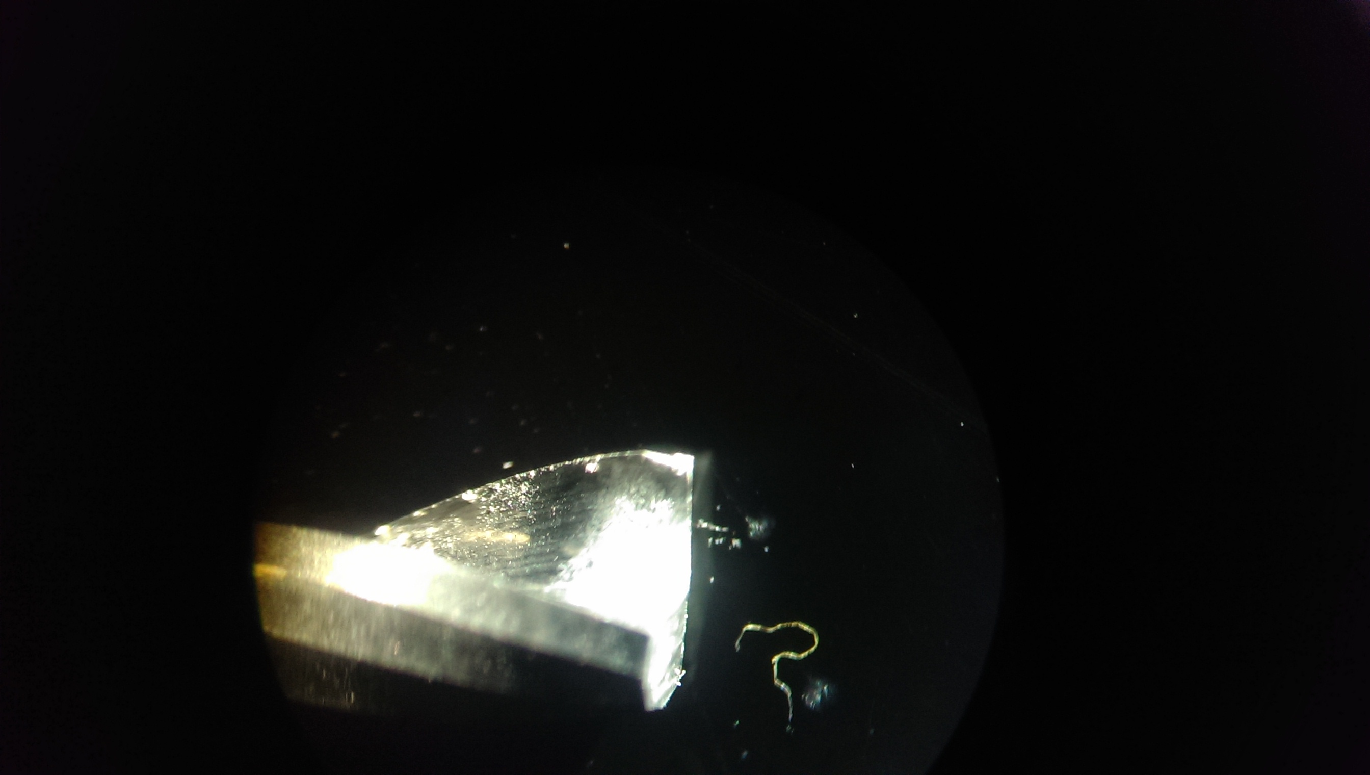

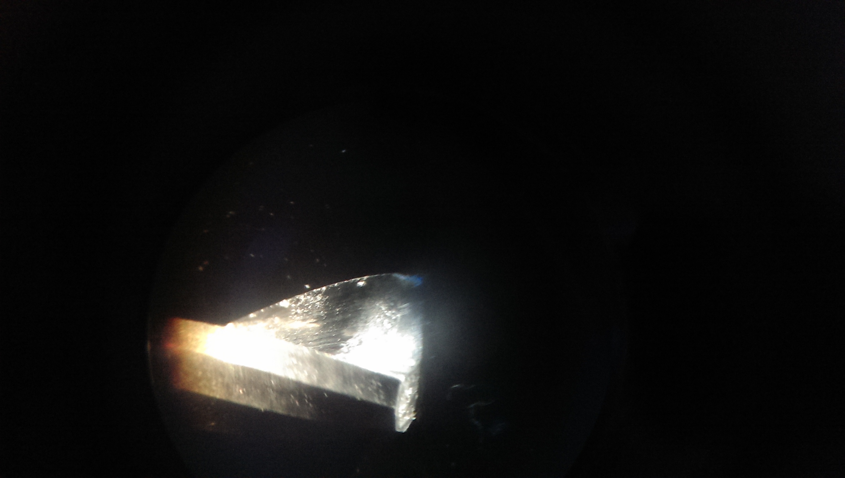

muzes tomu jit naproti alespon na pul aby jsi nemel tu drazku tak hlubokou, rozhodne to pomuze
kdyz uz to zacne drncet a piskat tak je to spatne, stroj to nedava a musis ubrat zatizeni
po takovemhle horsim zadrnceni se zkus podivat na brit nastroje pod mikroskopem a porovnej ho s novym nastojem
je zajimave ze ani ten novy nastroj na fotce nemel spicku uplne vporadku ale to je celkem bezne. Po pouziti je krasne videt vystipani britu od ruzneho drnceni atd...
okem je to nepozorovatelne, u toho nastroje bez spicky jsem okem tusil ze by nemusel byt ok ale ty vystipnuti podel britu nemam sanci bez mikroskopu porovnat

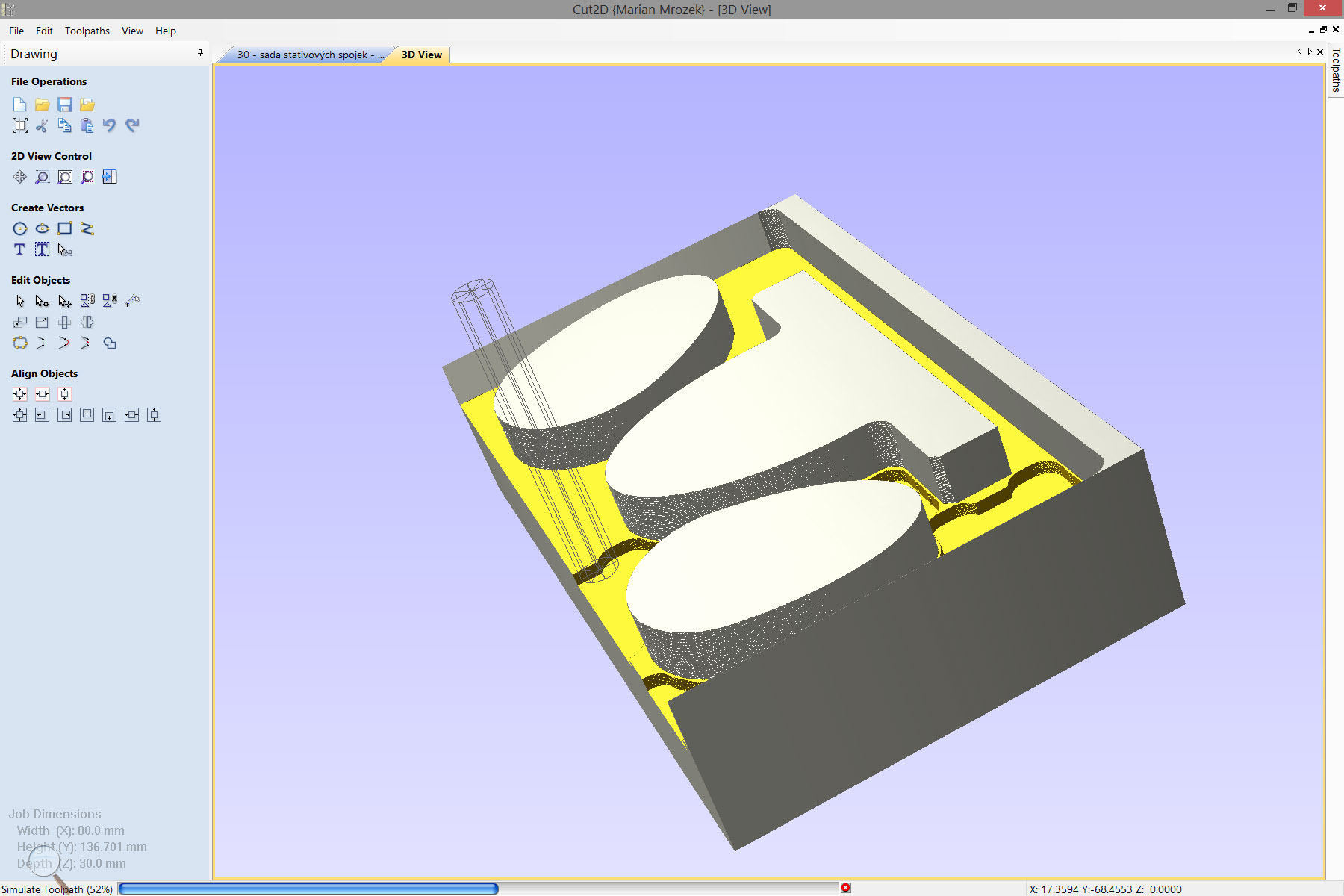

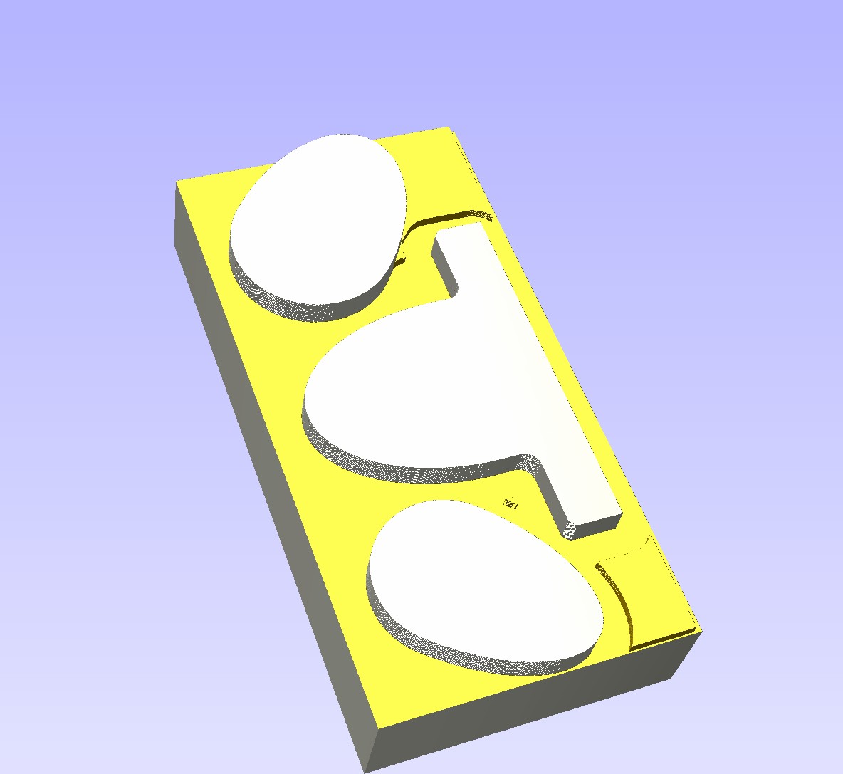

Jasně, rozumím. Já teď jen teoretizuji, protože je neděle a nemohu dělat kravál, ale zítra to vyzkouším. Řeším toho více, protože musím najít kompromis mezi rozměrem materiálu, přeupináním a pod. protože to budu dělat z obou stran. Koukám na ty simulace a když dám "Pocket toolpath" tak mám možnost jet RASTER nebo OFFSET. Líbí se mi RASTER a profile pass "LAST", tedy pokud to dobře chápu, tak nejdřív na hrubo odebere zbytky z vrstvy a pak obrys a tím pádem dohladka. Zkusím jak dlouho to bude dělat, ale asi to bude nejlepší řešení. Vy taky říkáte, že raději vše ubrat.
Když koukám na simulaci, tak vlastně při prvním zahloubení vrstvy dělá kousek drážky celým průměrem a pak už odebírá postupně jen polovinou nástroje. Obrys, který dělá nakonec taky jen sráží částí nástroje. Tady bych mohl asi zvednout rychlost posuvu, nebo ne? Pokud je závislost na objemu tak bych teoreticky mohl zvednout posuv o polovinu, protože odebírám polovinou nástroje. Já dokonce jen 33%. Pokud tedy dosadím do vzorce pro objem ap 2.3 a ae 2.8, tak na stejný objem 1.7cm3/min mi vyjde posuv 260. Mohu se touto závislostí řídit? Dává to smysl? Nebo opačně dám větší hloubku na 3,5mm a snížím rychlost na 170mm/min. Co by jste udělali Vy?
Díky:)
Díky:)
