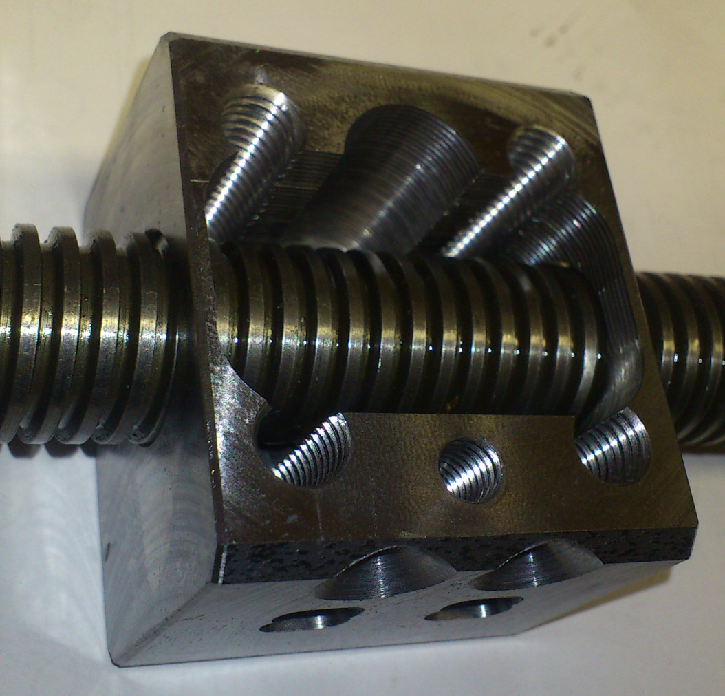

sundaval jsem u SU32 příčný suport a zjistil jsem, že matici příčného suportu mám také jako čistou kostku *takže si jí trochu upravím, abych vymezil vůli
ps. při té příležitosti jsem udělal pár fotek - třeba se to někomu bude hodit
ps.2 všem doporučuji jednou za čas shodit příčný suport, vše vyčistit, promazat a seřídit

Pokud to zaliješ i s tím šroubem, tak to nesundášecht píše:... tak už jen zalít a po vy-tvrdnutí rozříznout
