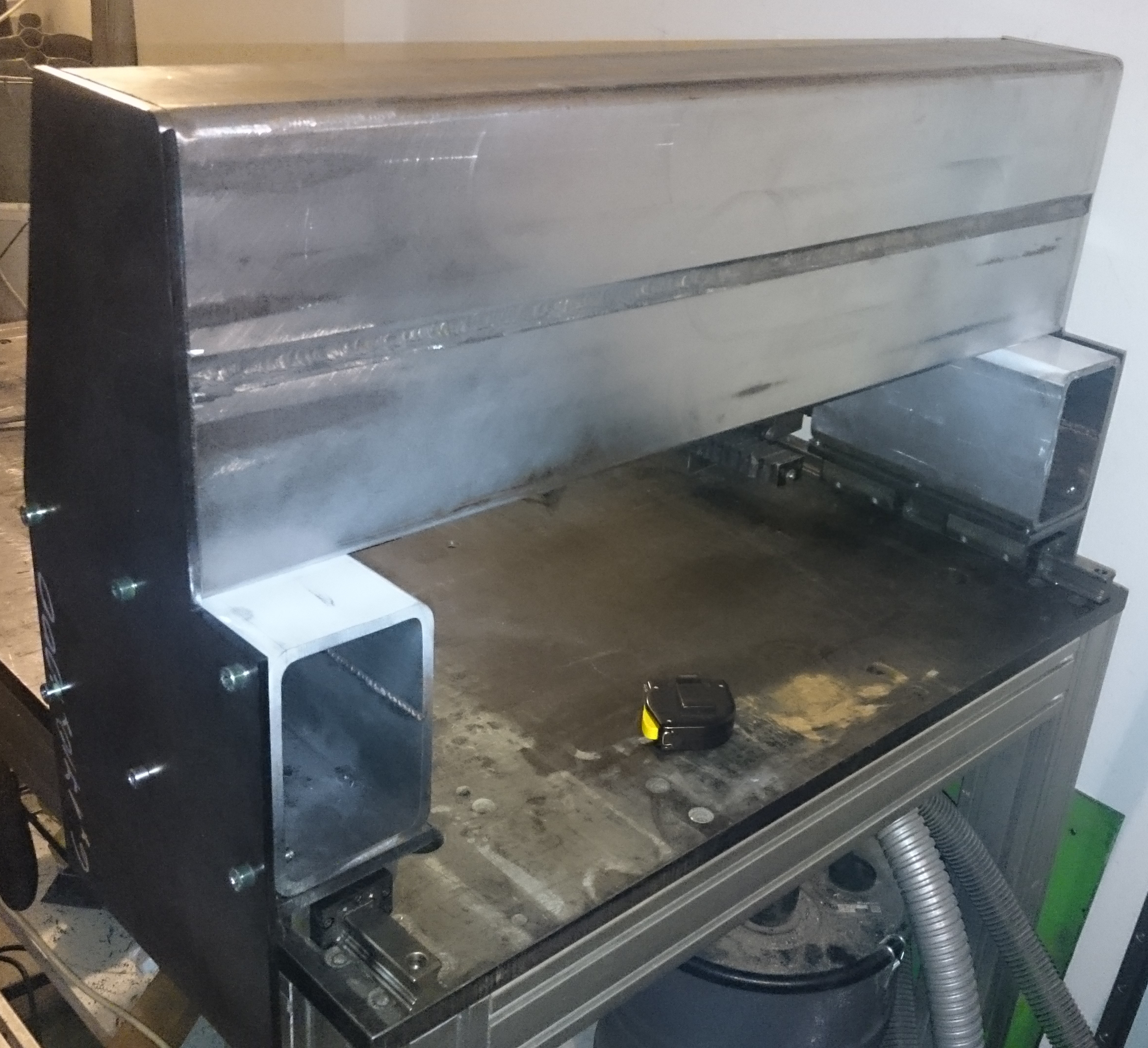

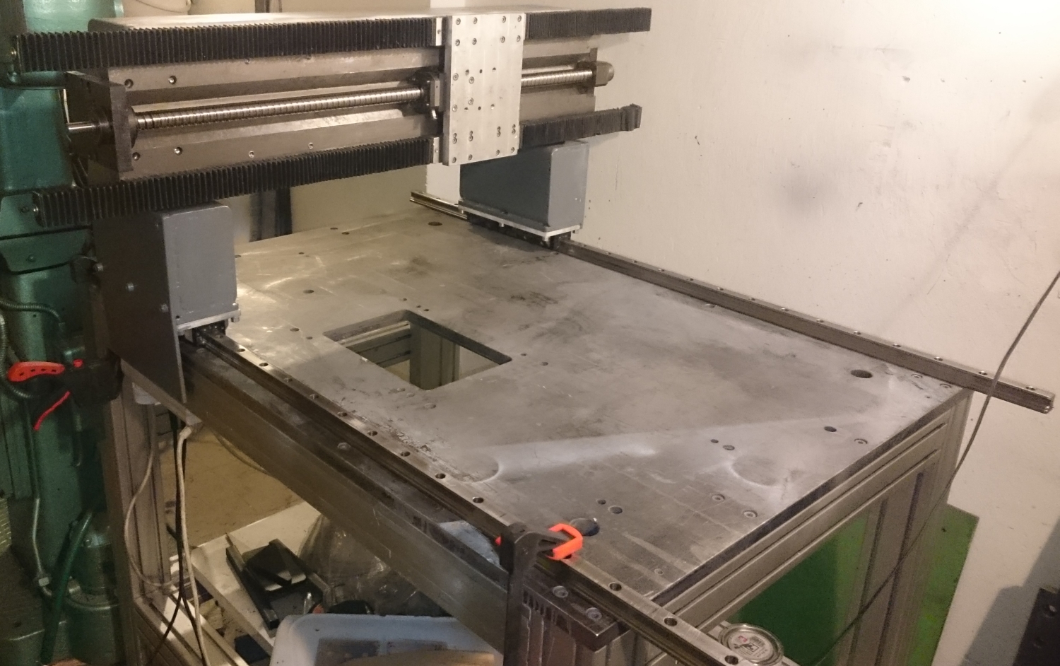

Tak se mě doma sešli zase nějaké "šrot" věci a tak jsem se rozhodl postavit si z toho něco většího a bytelnějšího. Snaha je abych zůstal u hobby, tzn. veškeré práce si pokud možno udělat sám, či za flašku - uvidíme, jak to dopadne.
K dispozici mám: AL stůl s ocelovou deskou celkem rovnou, Linearni vedeni s aktivním zdvihem 690mm, druhé ocelové vedení (z) se zdvihem 170mm, Rexroth použité vedení 25 - 1000mm, kuličkové šrouby Hwin D20 zdvih5.
Rozhodl jsem se pro svařencovou konstrukci z ocelových jeklů a pro pohyblivý portál. Jekly 120x120x5 a na nohy 150x100x8. Přemýšlel jsem o tom zda vnitřek jeklů nevylít běžným betonem pro zvětšení tuhosti, ještě uvidím.
Jekly jsem zarovnal sešrouboval a pak nechal kamarádem svařit. Svařenou konstrukci jsem nakonec ještě ručně dobrousil do rovin a úhlů (měřeno úhelnicí a pocitem - prosím nástrojaře za zavření obou očí).
Design frézky vytvářím za pochodu, tudíž vám nemůžu nabídnout žádné propracované 3D modely.

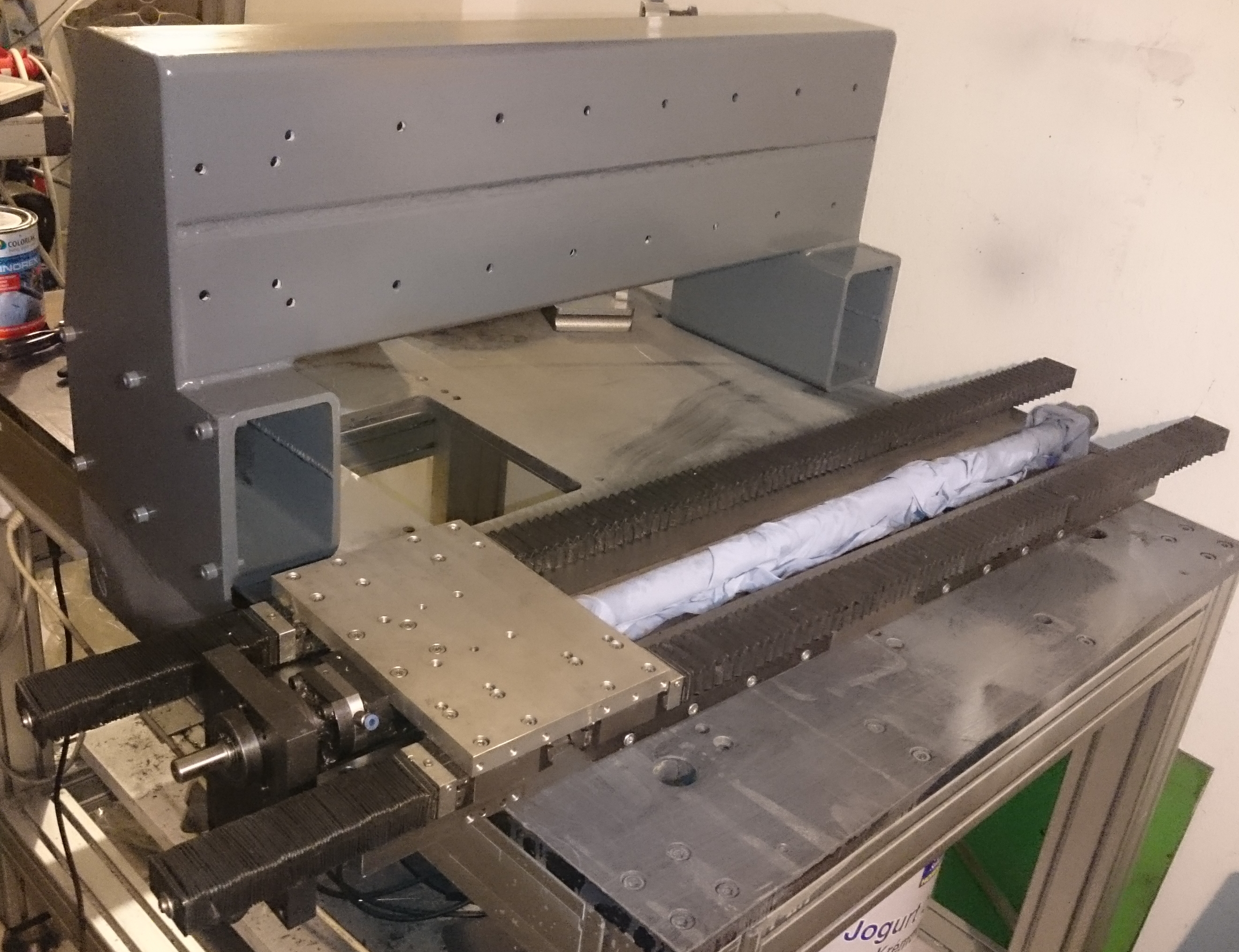

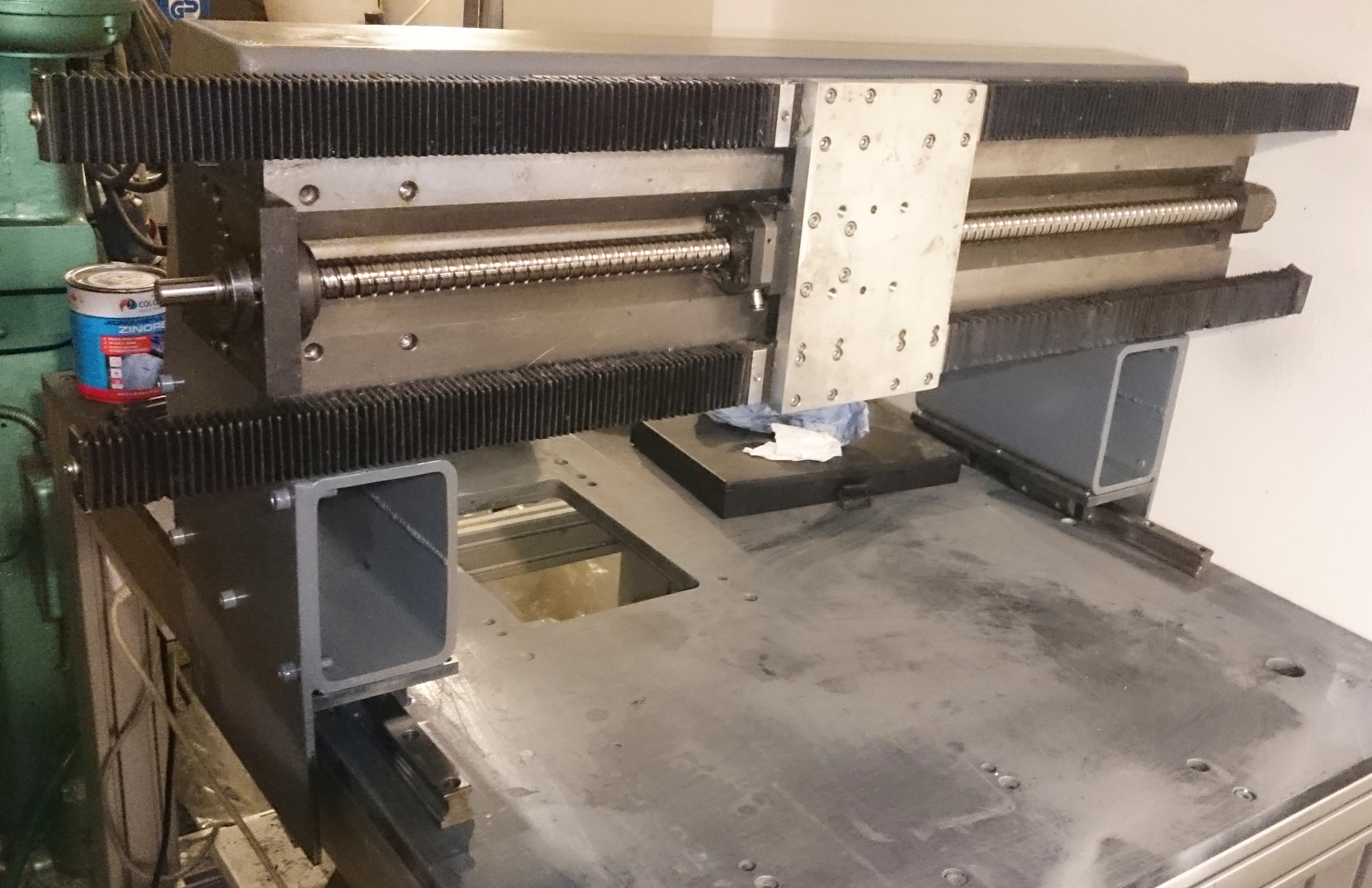

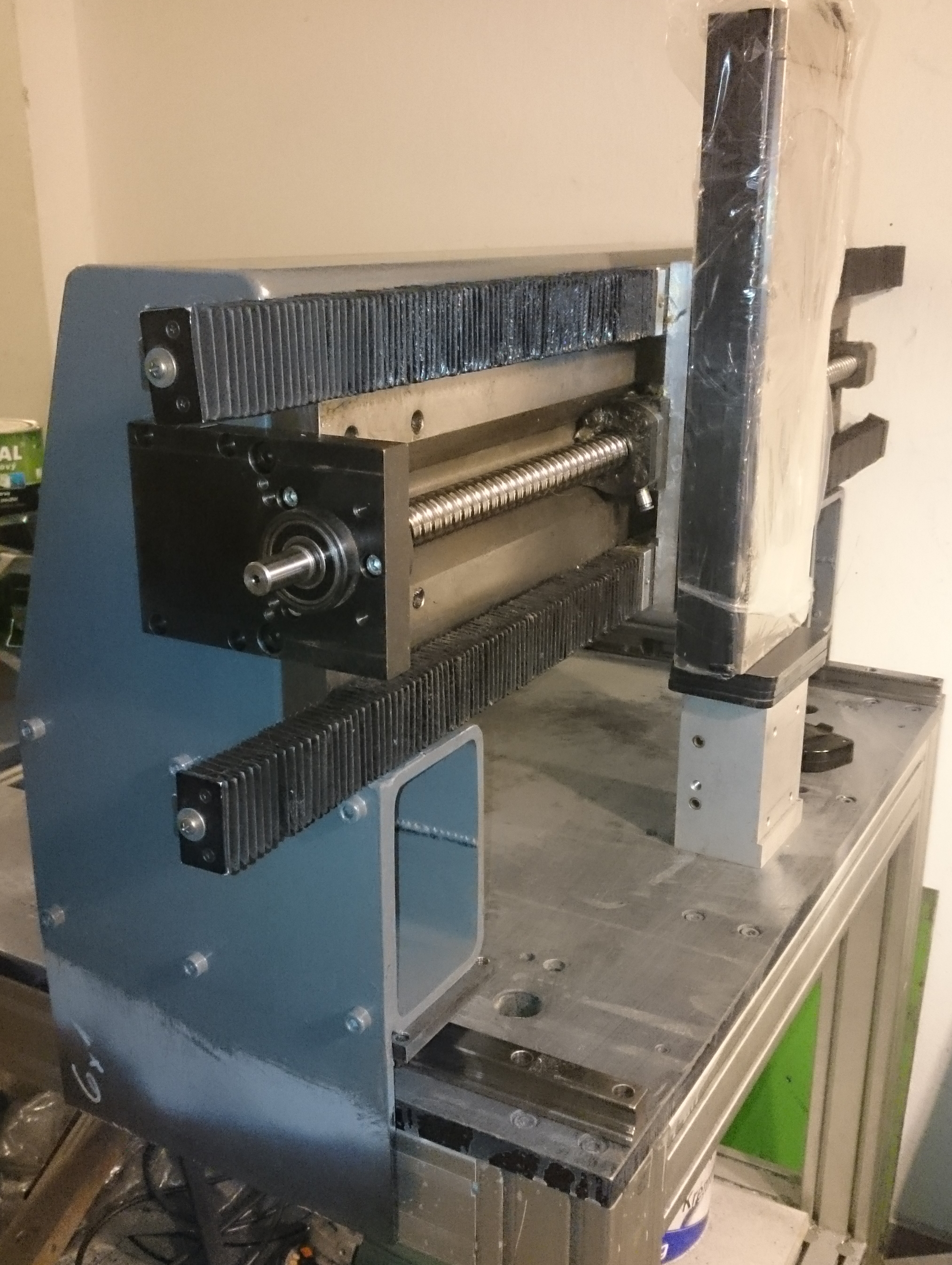

Tak mám portál z 90% hotový. Na sloupky portálu jsem dovařil patky pro desku s lineáry a čela sloupků jsem zavařil. Šrouby jsem se nakonec rozhodl vést bočně.
Portál zatím sedí perfektně, lineáry jsou vodorovné a vedení na portálu po prvním hrubém nastavení a měření sedí +-0,1mm na celé délce.
Portál v tuto chvíli váží něco kolem 70Kg.

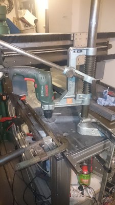

Teď mě čeká svrtat lineární vedení k základní desce a ozávitovat (M6). Měl by někdo nějaký tip, jak to v domácích podmínkách udělat co nejefektivněji? Boční hrana desky je poměrně rovná, tak počítám, že bych si udělal přípravek s dorazem na hranu desky a stojánkem pro ruční vrtačku. Případně, pokud se mě podaří někde sehnat magnetickou jádrovou vrtačku.

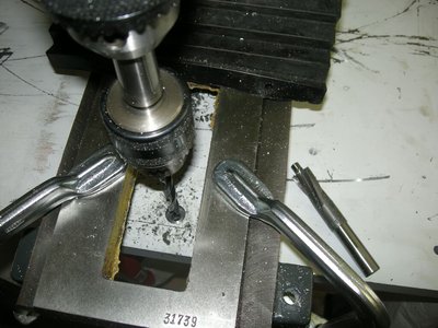

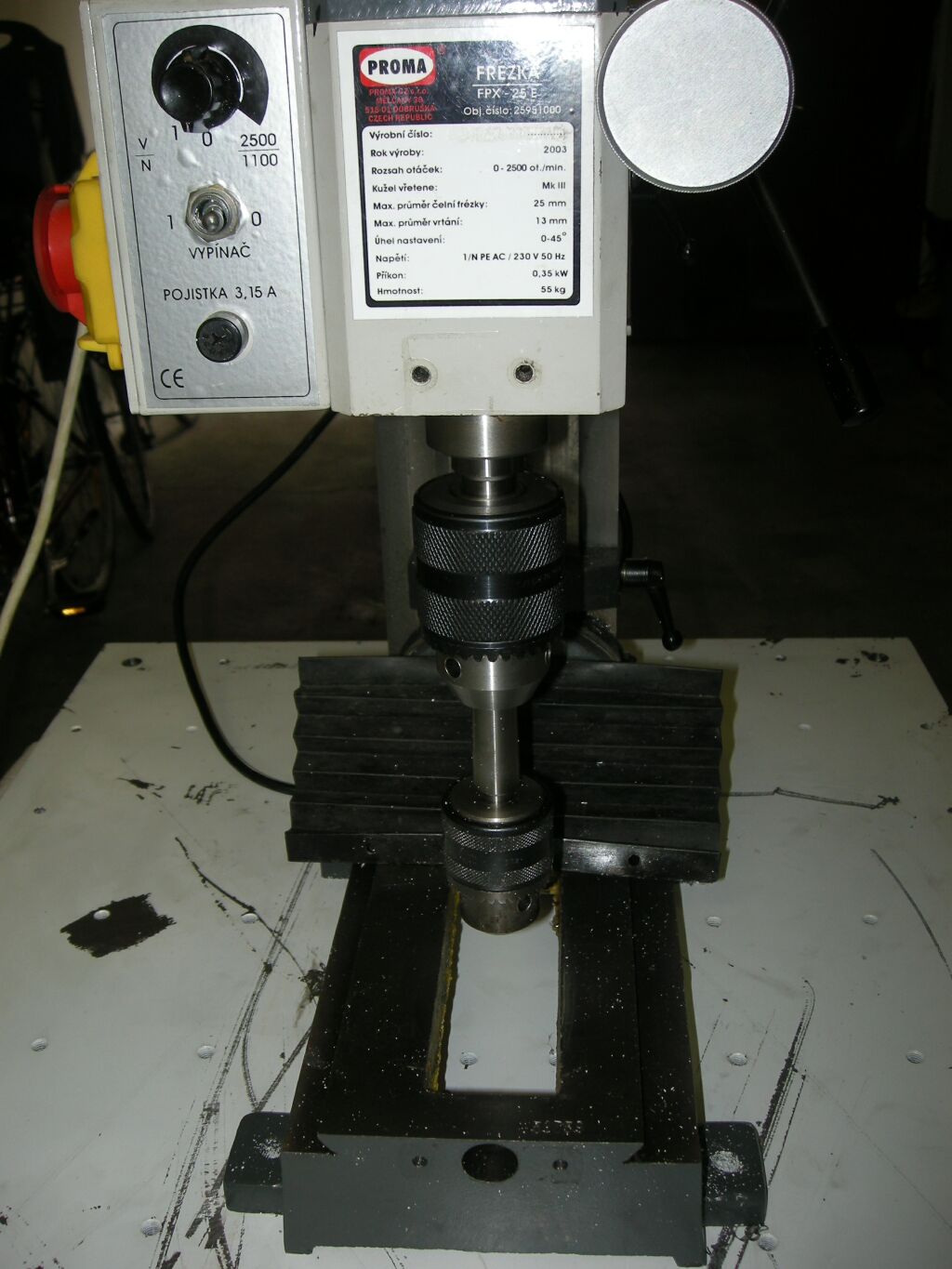

já jsem to před lety řešil tak, že jsem "odstrojil" malou frézku a "prodloužil" vřeteno. Fungovalo to dobře a použil jsem to ještě několikrát:
http://forum.strojirenstvi.cz/viewtopic ... projekt+R1" onclick="window.open(this.href);return false;
Díky za radu.PetrNC píše: PetrNC
Nakonec jsem si pujcil od kamarada stojanek na vrtačku, udělal si doraz ke kolejnici. Svrtal to podle kolejnice, nejdřív velkým vrtákem udělal zahloubení a pak 5tkou díru pro závit. Měl jsem z toho upřímně docela obavy, ale šlo to překvapivě rychle a dobře.
Jednu stranu mám už teda svrtanou a druhou stranu udělám taktéž podle kolejnice, ale už bez dorazu. Kolejnici mě povedou pouze vozíky na portálu.
