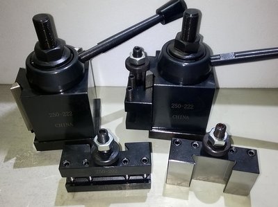

Děkuji. Chlapi myslíte, že ten systém s vytláčecím pístem je tak špatný? Chtěl bych se pokusit v rámci učení a relaxu na frézce (už jsem to dávno zapomněl) vyrobit rychloupínací hlavu a držáky na pár soustruhů od stolního 130kg po největší (800kg) asi v různé velikosti a ten systém s vysouvacím pístem se mi zdá na výrobu a hlavně výrobu držáků nejjednodušší (jednoduchá rybina). Vím, že upínací síla působí proti řezné, ale v eshopech je těchto systémů také celkem dost. Je to tak špatné oproti vtahovacímu pístu nebo po zatažení nepoznám prakticky rozdíl?

Ahoj, přijde na to co od toho očekáváš. Taky jsem si spášnil ten typ s vytlačovacím pístkem. Opakovací přesnost po přeupnutí mně vcelku nezajímala, protože většinou vše dělám jedním nožem ( tvarovým radekem) a tam to míru drží. Pro mně je velkým přínosem množství držáků s různými noži připravenými k rychlému použití, bez ustavování do středu plechováním. Soustruh mám domorobo podle USS čísla sborníku kolem 70 a na něm prostě tak velký tlaky, aby záleželo na tom zda upínám tlakem nebo tahem rozhodně nevivinu.

Očekávám přesně co jsi očekával Ty. Jsou to konvenční soustruhy, tedy super přesnost upnutí neřeším, ale nebaví mě přehazování nožů a hlavně vypodkládání v nožovce se šrouby. Nožů mám habakuk různých velikostí, takže je to celkem otrava. Občas dělám i nerez, tak mě spíš zajímá tuhost tohoto systému. Je to ale všechno v hobby režimu, takže orig. multifix neocením. :wink:

V tomhle případě je klín nejlepší.
Provnávám původní tool post z Unimaxu (Svíraná rybina pomocí šroubu) oproti tool postu z ARC Eurotrade - klín.

zajímavá myšlenka, jednoduchý princip, nemá to rotační aretaci (autor to i v textu uvádí) = nepůjde nasadit/utáhnout opakovaně držák nože ve stejném natočení - otázka je, zda to něčemu vadí, někdy to může být i pohodlnější na práci.

Ty držáky, jsou stejné jako u vtahovaného klínu ;-)
Tady je otázka zda si to cheš vyrobit a dokázat si jak jsi zručný, popříadě ověřit své technologické možnosti,
nebo
používat ověřený výměnný systém ihned po jeho zakoupení
