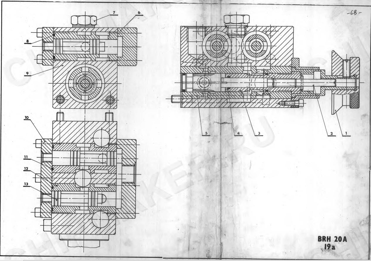

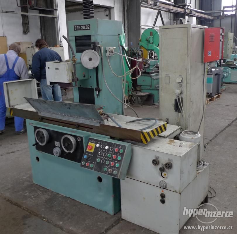

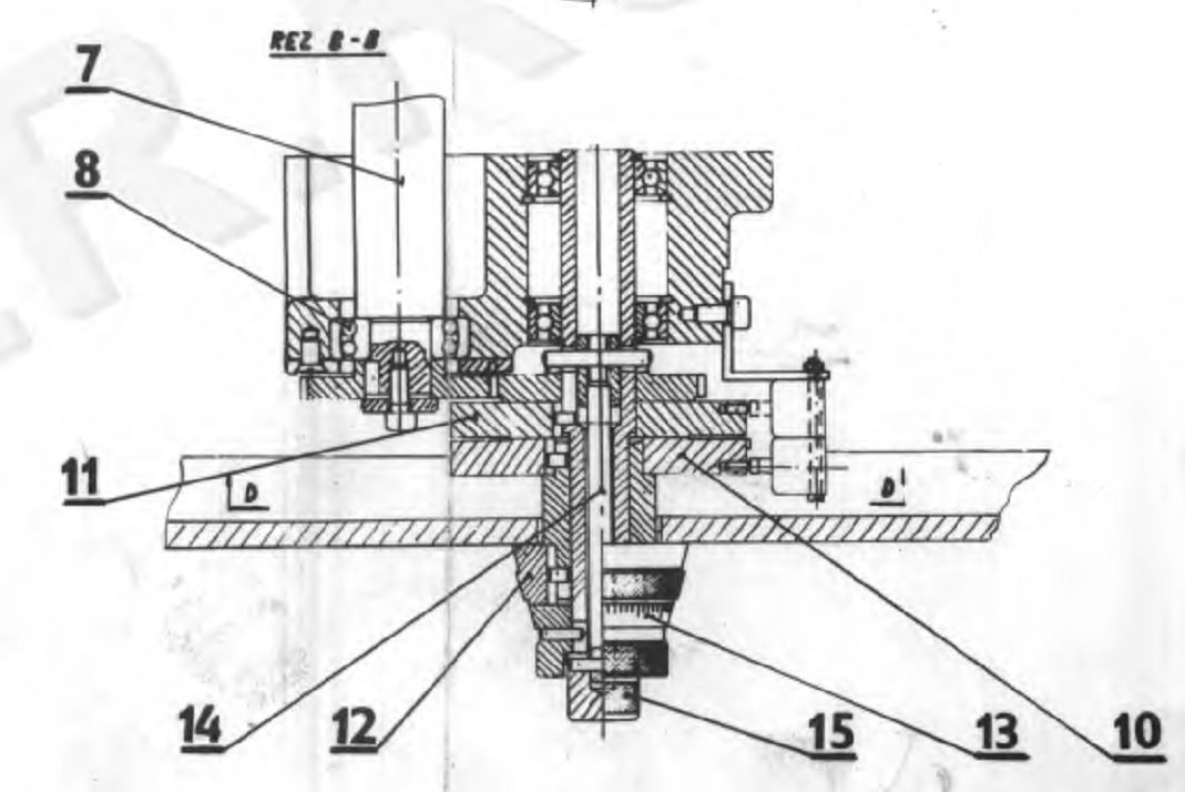

toto je ta prokletá kostka

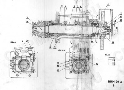

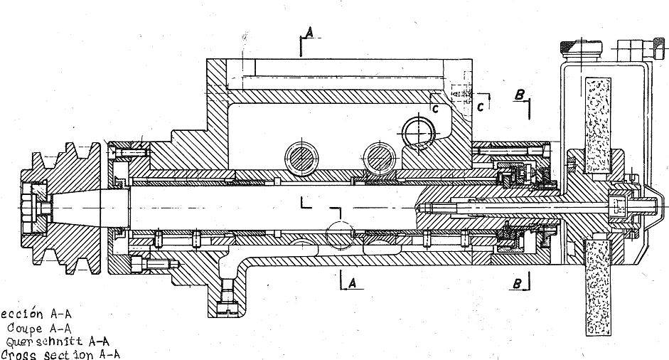

co se týče vřetene - já byl zvyklý na tento systém - nikdy mě nenapdalo že tam může být neco jiného

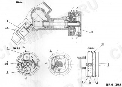

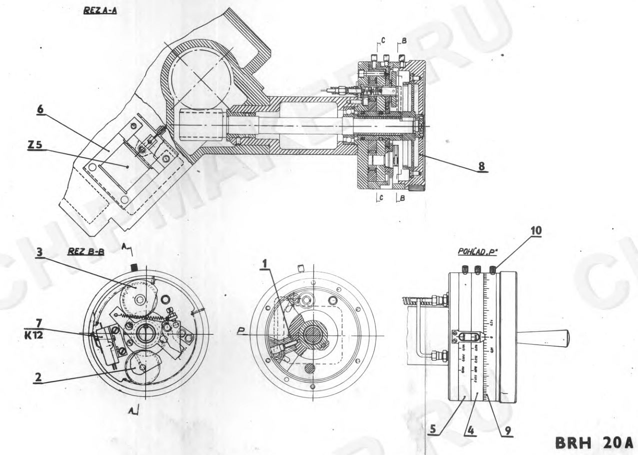

noniusy jak mají fungovat, bychom rámcově věděli (moje představa byla správná)
vůbec mě nedošlo, že pokud má bruska BRH automatické přidávání, tak musí být budík noniusu přidávání do zábaru široký a musí tam vést hydraulika
Bohužel je to 20let co jsem u brusky stál naposled a od té doby už na ní jen vzpomínám, dělal jsem konkrétně na této

magi píše: 11. 5. 2020, 9:48 Ty noniusy se budou muset vyrobit, v tom zase až tak problém nevidím. Příští týden jsem domluvený vjedné firmě kde ji mají taky, že si to tam rozkuchám a na den dva si je půjčím na přesné změření a zkreslení. Myslím si že jsou tam dvě nezávislé samostatně nastavitelné vačky, které povelují ty koncáky. Spíš mě teď trošku tíží ta hydrokostka.
pokud si to pamatuju tak ty kolečka jsou sundaný hned ,spíš to gravírování bude opruz.
To vyryju netočící se jehlou na frézce na otočáku nebo na děličce (už jsem to párkrát takto dělal)

Ten nonius mě velmi zajímá, zkus se mi prosím podívat jestli je stejný. Co by jsi za něj případně chtěl?

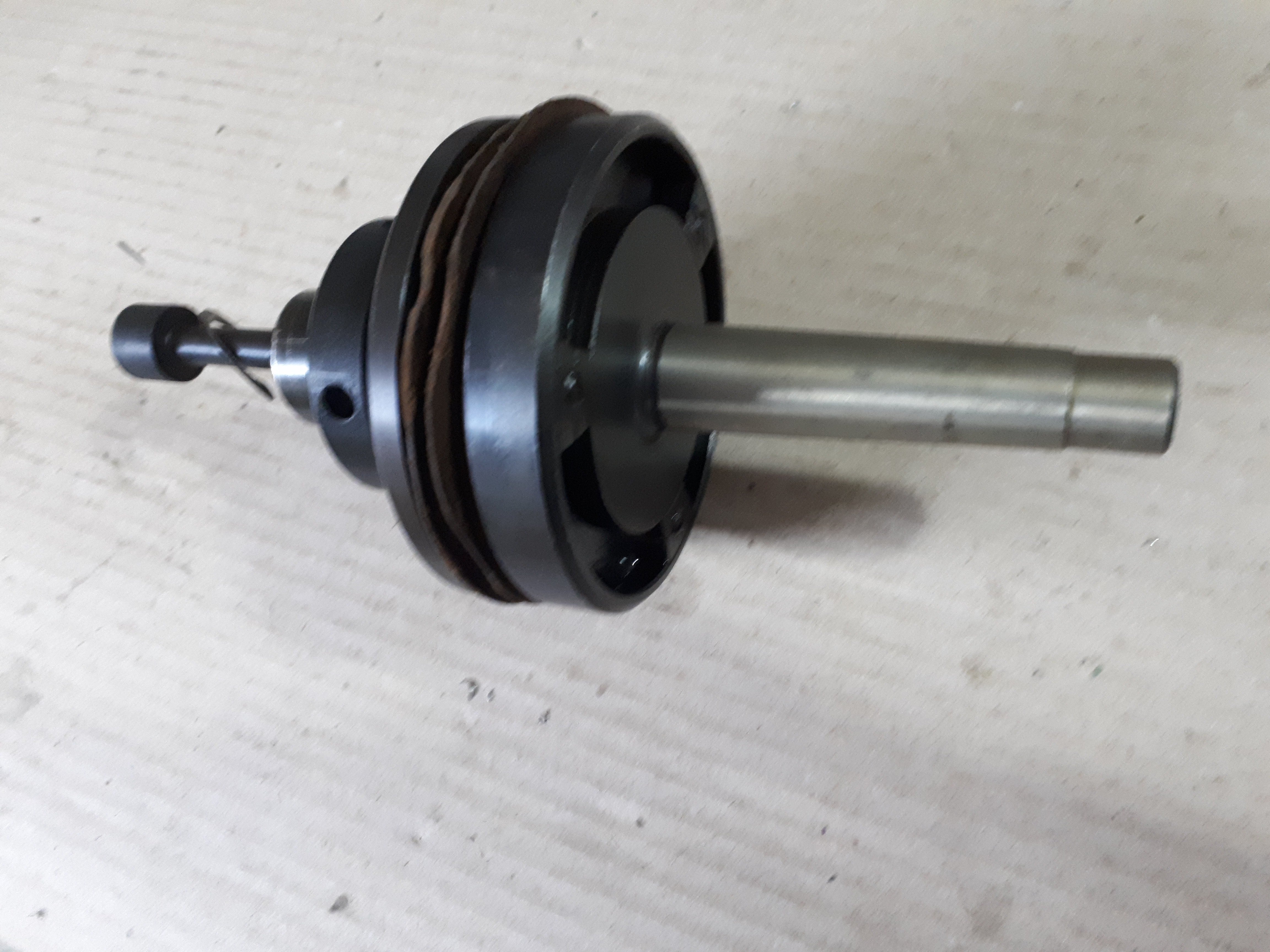

r4cv píše: 11. 5. 2020, 9:45 Na uvolnenie toho piestiku skus ultrazvuk.
Geniální nápad - díky - už je to rozebrané a i přegumičkované a opravené.

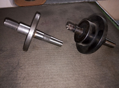

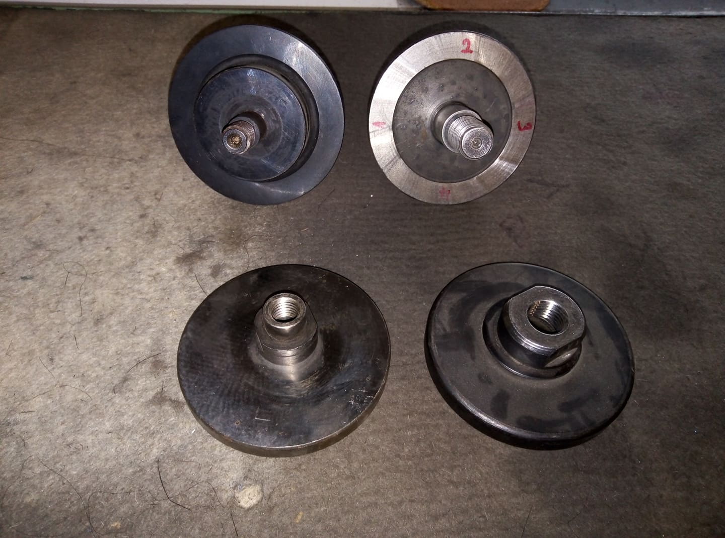

přátelné odborníci, do čeho patří tyhle trny? Já si myslím že do té mé BRH20N nepatří - tam je trn průchozí a zajištěný dlouhým levým šroubem.
takto to mám já
pepawrf
Příspěvky: 176
Registrován: 11. 4. 2016, 7:24
31. 5. 2020, 1:06
Jsou k bph 200. Kdyby překážely tak se jich ujmu.

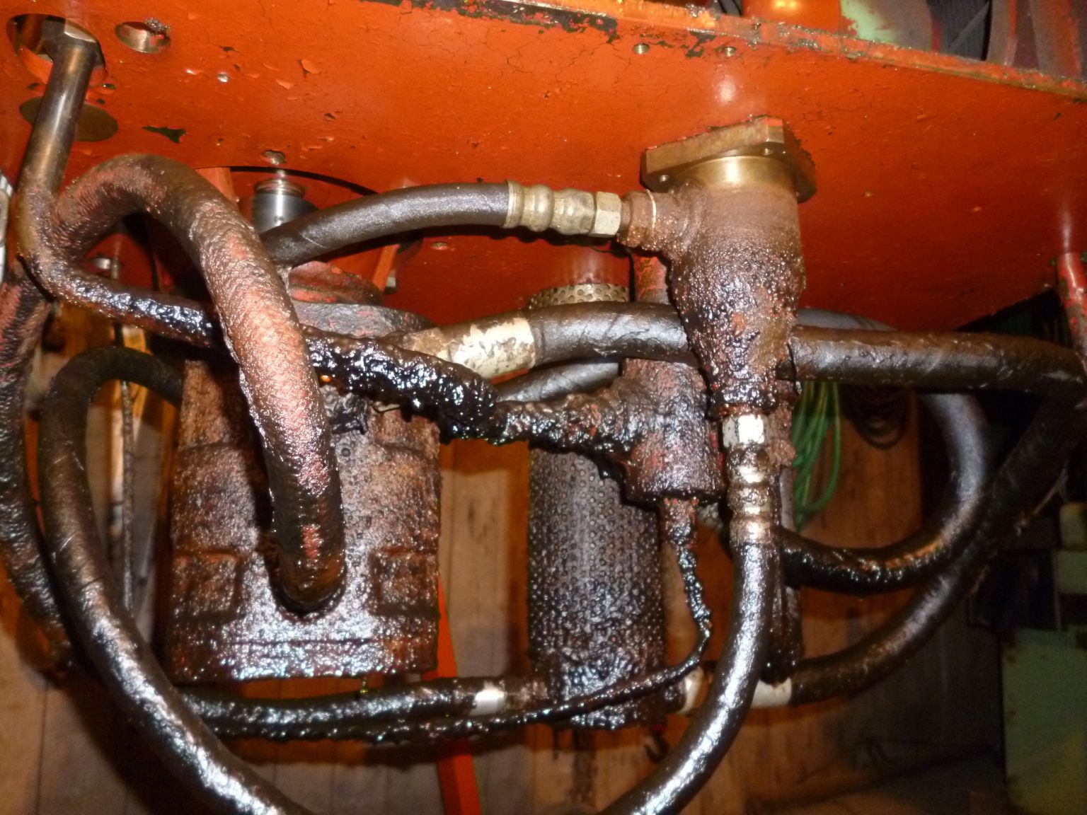

ta magnetka je plná překvapení :(
chjo
novic
Příspěvky: 1839
2. 6. 2020, 5:56
Takto vypada snad kazdy stroj co mal x majitelov na firme.

už je to vyčištěné, ale teď dotaz:
