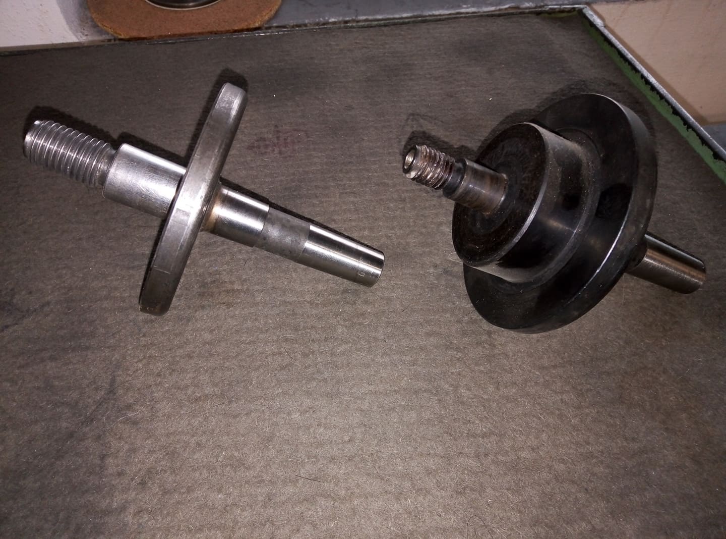

přátelné odborníci, do čeho patří tyhle trny? Já si myslím že do té mé BRH20N nepatří - tam je trn průchozí a zajištěný dlouhým levým šroubem.
takto to mám já
Re: Bruska BRH 20-A
Napsal: 31. 5. 2020, 1:06
od pepawrf
Jsou k bph 200. Kdyby překážely tak se jich ujmu.
Re: Bruska BRH 20-A
Napsal: 31. 5. 2020, 7:12
od magi
pepawrf píše: ↑31. 5. 2020, 1:06 Jsou k bph 200. Kdyby překážely tak se jich ujmu.
Já je nemám, nicméně je má člověk, od kterého budu brát sinusový svěrák, magnetické nástavce a nějaké další věci. Můžu ti na něj dát kontakt.
