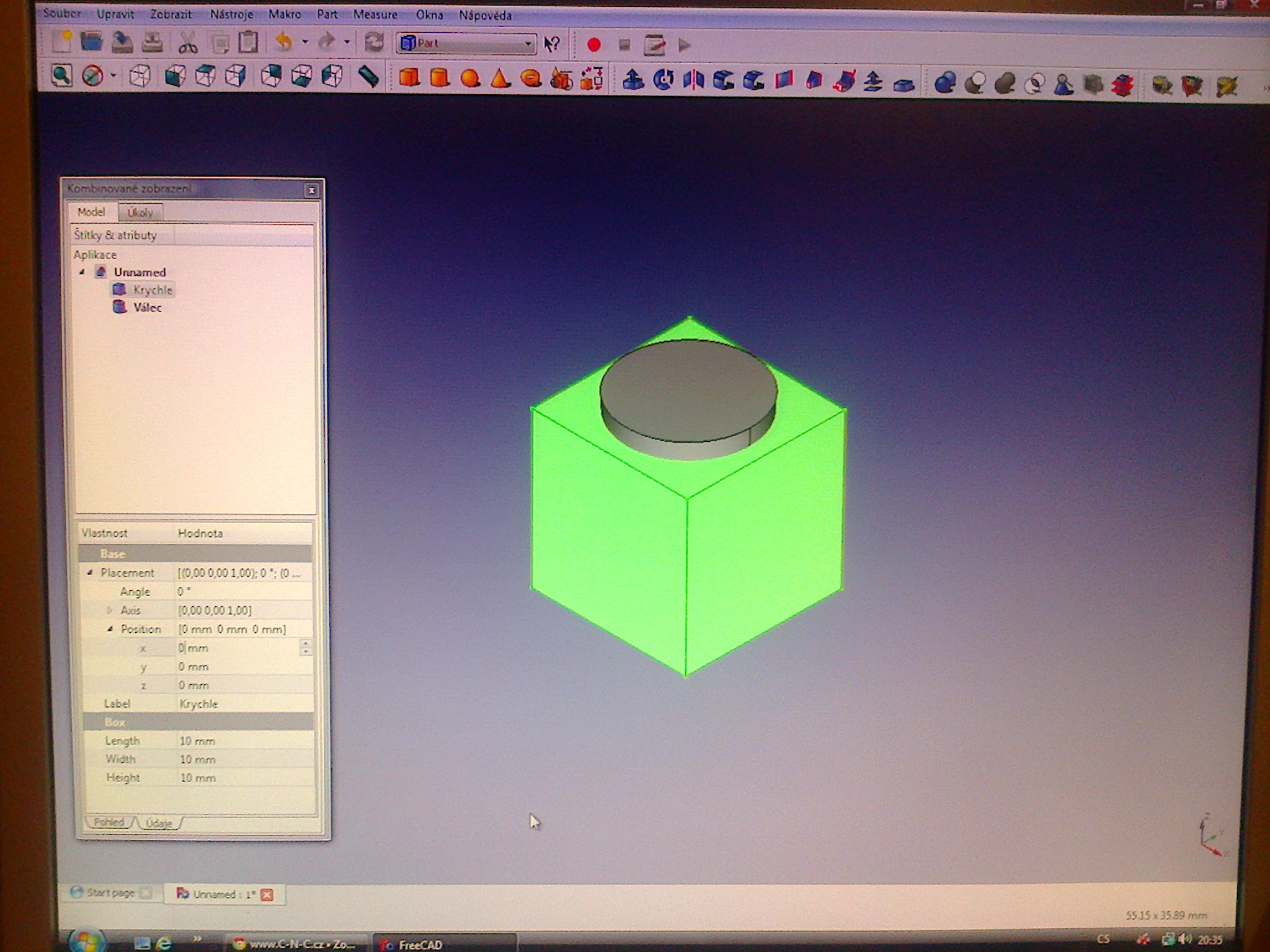

Tem myšmaš s viditelností a neviditelností objektů má dejme tomu svou logiku ale nemůžu se dostat přes stěžejní bod: I když se mi podaří tělesa označit (dejme tomu že v tomto případě se mi podařilo udělat jednu díru v "krychle" a mám tělesa "cut" a "válec") a obě označím,nástroj na liště není aktivní takže je prostě neodečtu.
Co dělám blbě?... :( :)

Ještě obrázek...

Vidím že máš označeny 3 objekty a to není možné, je to jako v matematice sečíst 3 čísla dohromady je možnébez problémů, ale pokud bys chtěl 3 čísla odečíst tak musíš nějak definovat v jakém pořadí, jinak nemáš jasný výsledek :-)
Buď si ty díry předem spoj dohromady, nebo je odečítej postupně, tak abys vždycky při odečítání pracoval jen se dvěma objektama.
