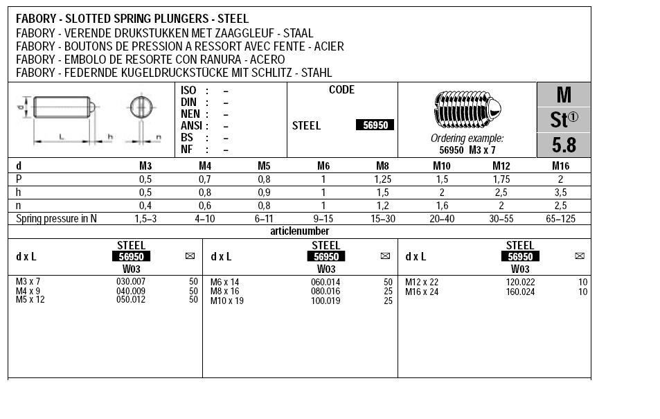

Pokud by jste měli problémy s kuličkama tak tyv různých průměrech a nerezu a rezu, bronzu, PP, PA,POM, PUR, PTFE, PMMA, skleněné a EPDM kuličky. Také prodává kulička zabudované do červíku pod názvem : tlač. stav. kolík ocel a nerez ocel. Odpadne tím nutnost shánění kuliček, péra, zabezpečení vyklouznutí kuličky. Nejmenší červík je M3, kulička je menší.
zde link:
http://fabory.pwd.sk/10.html
