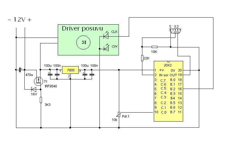

Začal bych klasickým zapojením.
Procesor propojit s počítačem, mezi + a - 5V zapojit potenciometr 10K, jeho střed zapojit na pin C.0
Připojit krokový motor na driver, napájet driver cca 12 - 24V
CLK – připojit na –5V CLK+ připojit na B.2
Až to bude, nahrajeme do toho první program.

13. 1. 2016, 9:39
Ano. Mělo by to celé vypadat nějak takto, jen se jedná o ten 14M2 a zapojené to bude na ty vývody jak jsem psal. :D
Té T1 si nevšímej to je ochrana proti přepólování a celé je to vytažené z nějaké mé konstrukce, proto ta 20X2.
To splolečné napájení není samozřejmě nutné, klidně můžeš PICAXE napájet z baterek a driver z trafa.
