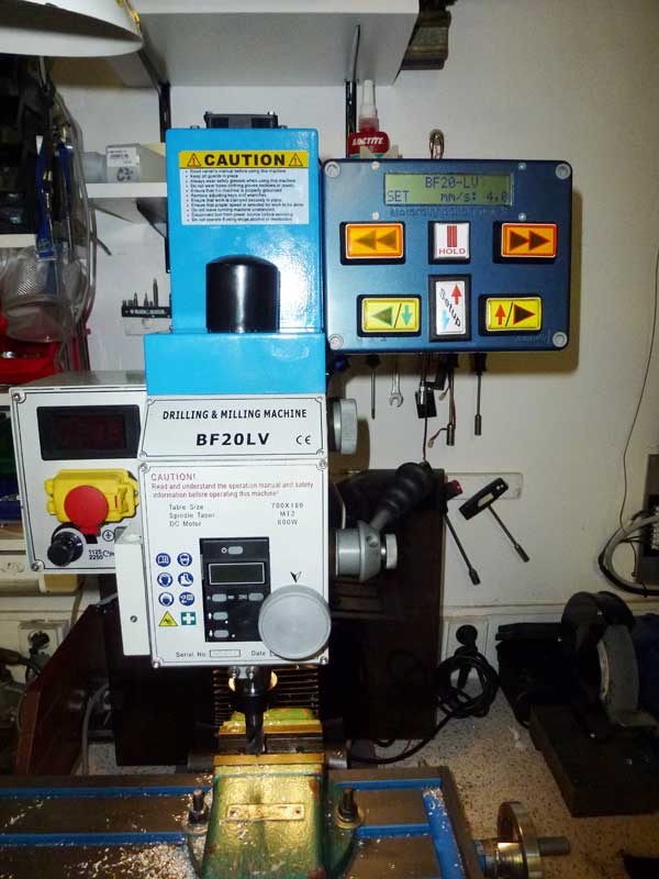

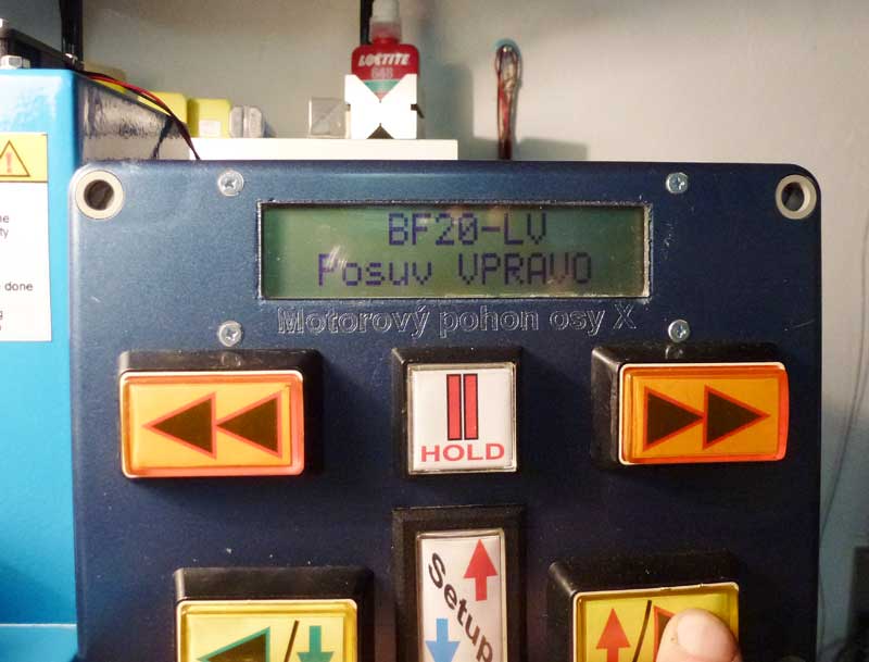

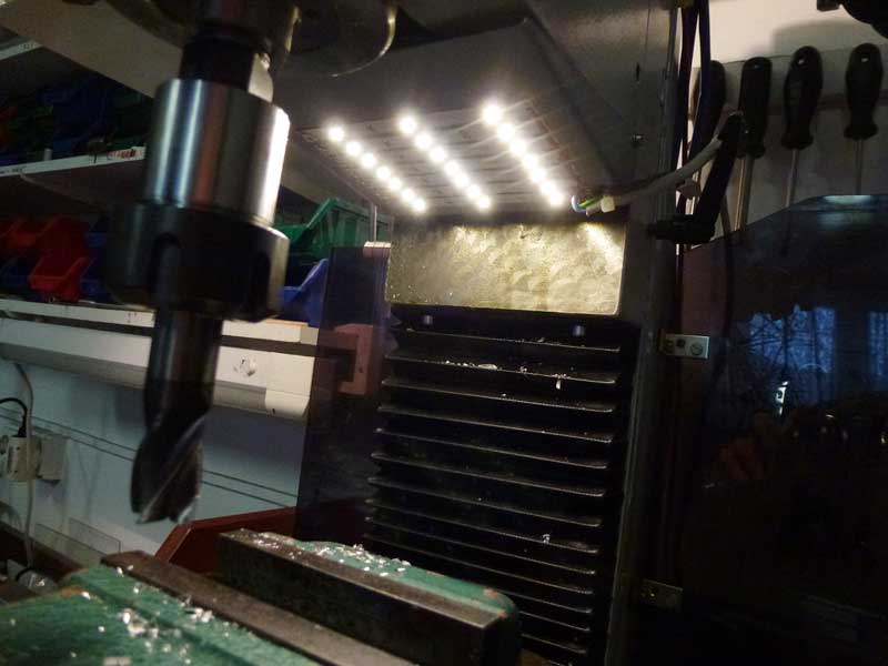

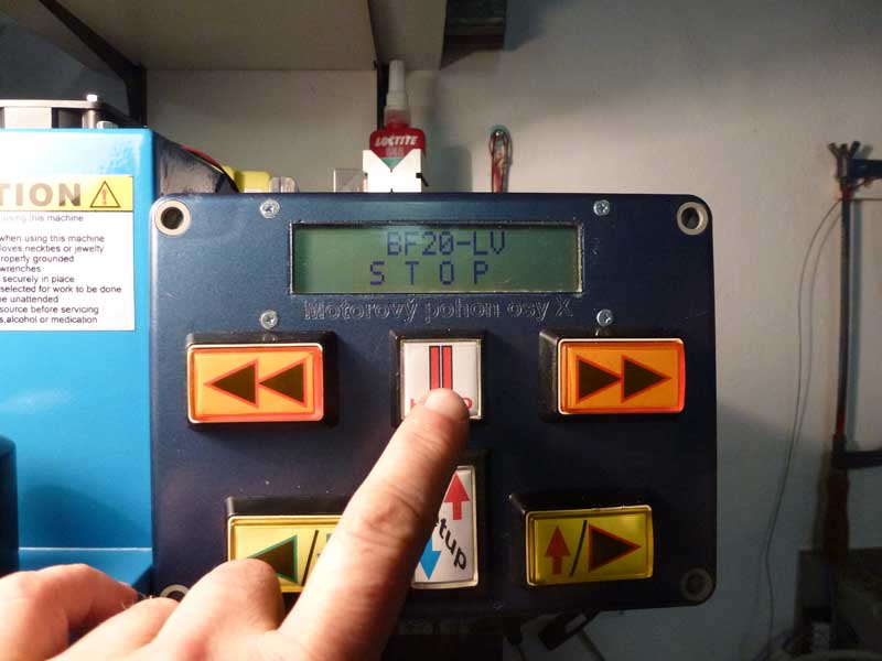

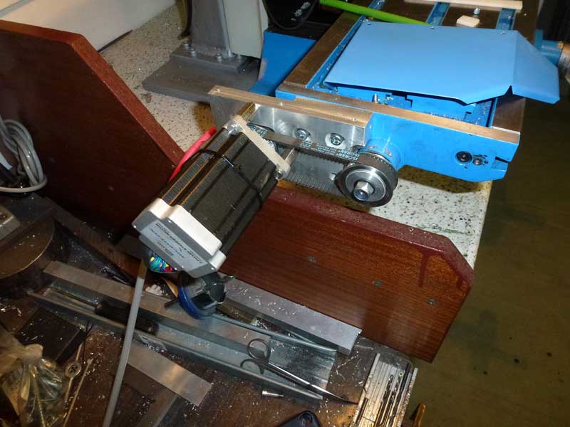

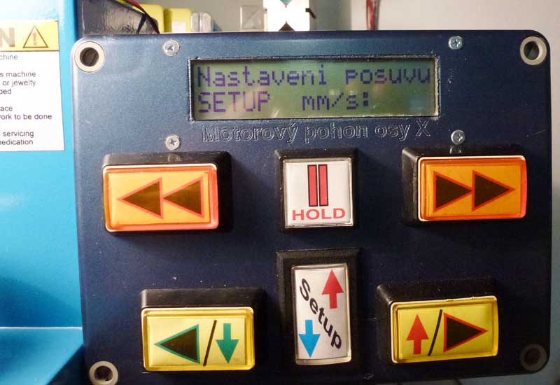

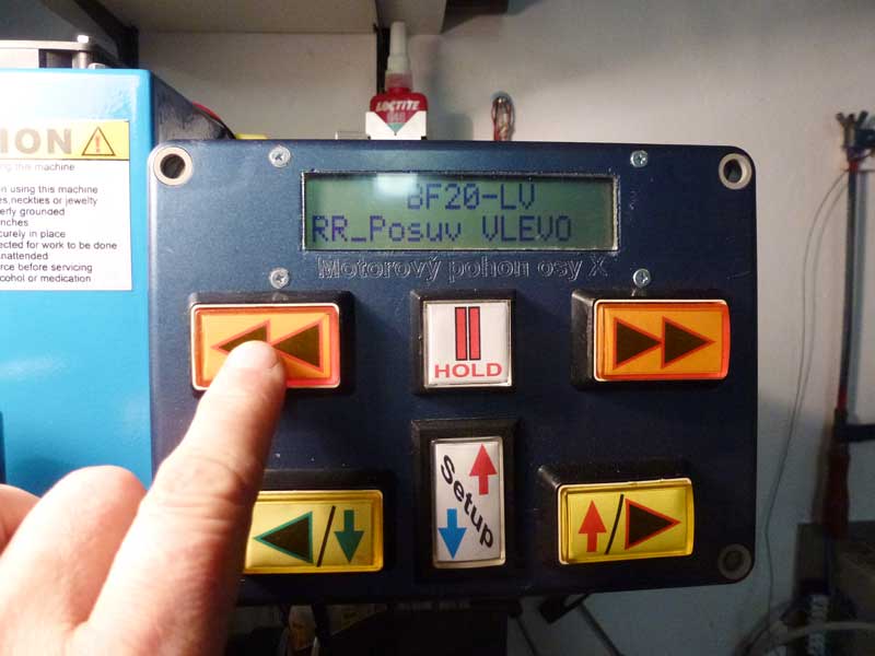

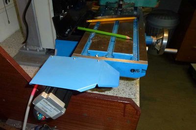

Nový rok jsem "oslavil" finálním dokončením frézky. Kromě přídavného sloupu a železné základové desky na "ztužení" celého stroje jsem trochu krytoval (vzadu), udělal osvětlení a ventilátor na motor. Ventilátor může být 50 nebo 80 mm. Hlavní úprava spočívala v motorovém posunu podélné osy, viz předchozí příspěvky. Nakonec jsem použil motor od Microconu SX3341, Driver Leadshine 542 a napájení 50V. Zlikvidoval jsem jednu kličku a místo ní je řemenička 1/1. Abych mohl točit kličkou i při puštěném posunu, zařadil jsem do ovládání možnost vypnout ENABLE. V tu chvíli není motor buzený a lze s ním snadno otáčet. Samozřejmostí jsou koncáky, které jsem dal do kousku hliníkového jeklu. Původně jsem chtěl uchovávat nastavenou hodnotu posuvu v eepromce, ale nikde po šuplíkách jsem nenašel 93c46 a tak jsem to zatím nechal bez paměti. Ovládání je takové normální. HOLD vypne motor a blokuje vše, SETUP vypne rychloposuvy a tlačítka L a R slouží k nastavení. Všechny stavy jsou zobrazené na LCD displeji. Posuny nastavitelné od 0,5 mm/sec do 19 mm/sec a rychloposuv 24mm/sec. Pak to nezvládá ani motor a ani trapéz.

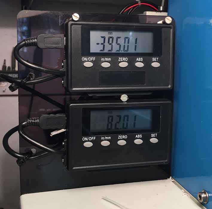

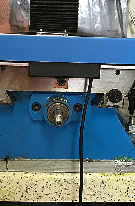

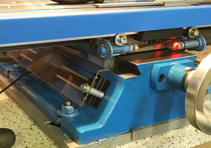

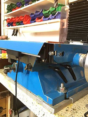

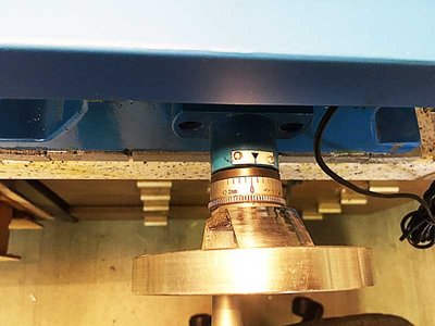

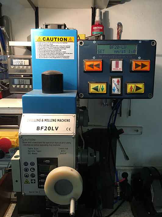

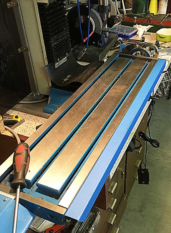

Zase pár dalších novinek. Jen jsem dal frézku trochu do kupy, hned jsem na ní musel pracovat. U šváry v práci objednali krabičky od Rittalů, krásný lakovaný, ale potřebovali do nich udělat dvě díry. Jednu oválnou a druhou obdélníkovou. Samozřejmě se nesmí poškodit lak. Krabičky mají toleranci cca 1mm. Chápu to, je tam spousta ohybů, hrany svařované a na tom tlustá vrstva laku. Frézovat to nešlo a tak jsem díry řezal malou pilkou - 40/10/0,4. Pár přípravků a výsledek docela dobrý. Zaplatilo mi to třetinu frézky :-). ALE !!! Výšku jsem mohl odměřovat vestavěným DRO, ale zbytek ne. Tady jsem pochopil jaká je pohodo mít DRO na celé mašině. Zrovna v té době měli v Unimaxu slevu na 600mm odměřování a tak jsem koupil hned dvě, že to narvu i na soustruh. Předpokládal jsem že chlapci udělají i akci na 150mm odměřování, ale nic. Tak jsem minulý týden koupil taky dva kousky a dnes jsem "oDROoval" Xko, sice je delší, ale jednodušší. Kryt je udělaný z profilu 25x25 na sádrokarton a potažený fólií, vydrží to víc než lak a hlavně je to za 10 minut kompletně hotové. Když jsem byl u toho, tak jsem kličku odsadil o 5mm aby tam bylo víc místa.
Samotná měřící jednotka je připevněná přes bronzovou planžetu abych kompenzoval případné nerovnosti pravítka. Jednotka stojí a pohybuje se pravítko.
Celý kryt je o cca 0,8mm níž než stůl.
lubbez
Příspěvky: 3472
24. 4. 2016, 9:34

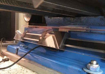

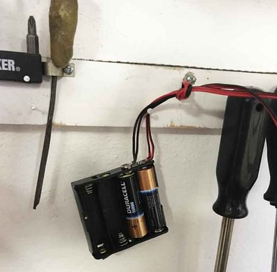

Dokončeno. Jak jsem nejdříve dlouho odkládal dokončení frézky, tak mě to teď chytlo a je hotovo. S odstupem času lze říci, že to bylo jednodušší, než jsem si původně myslel. Do frézky jsem vyvrtal pouze dvě díry 4,1mm - uchycení příčného DRO a jedna 3,2mm na přišroubování běžce a další dvě 3,2mm na držáky dorazů. Použil jsem 150mm verzi DRO, která má posuv po pravítku 163mm a tak jsem od dorazu k dorazu ještě s rezervou cca 3mm. Spojení mezi měřící hlavou a suportem bylo trochu složitější. Použil jsem nerezový 0,4mm tlustý plech, který se krásně vytvaroval podle mých požadavků. Zakrytováno plexi 2mm extrudované a ohnuté v ohýbačce. Kabely k displejům jsou dostatečně dlouhé a tak nebyl při jejich montáži žádný problém. Protože se do displejů vkládají baterky zezadu a celkově 2032 nejsou úplně optimální zdroj energie, udělal jsem malou úpravu. :-) Původně jsem uvažoval, že do zdroje který napájí posun dám LIPOLku s nabíječkou a jednotlivé displeje budu dapájet přes diodu, ale lenost zvítězila.
Co říci na závěr ? Za mě dobré. :-)

24. 4. 2016, 3:43
pěkné - snad jen, dávat to odměřování na tělo frézky není dobrý nápad, také jsem to tak měl a ty konektory začaly brzo zlobit. Ani to ovládání bych k tomu neupevňoval.
