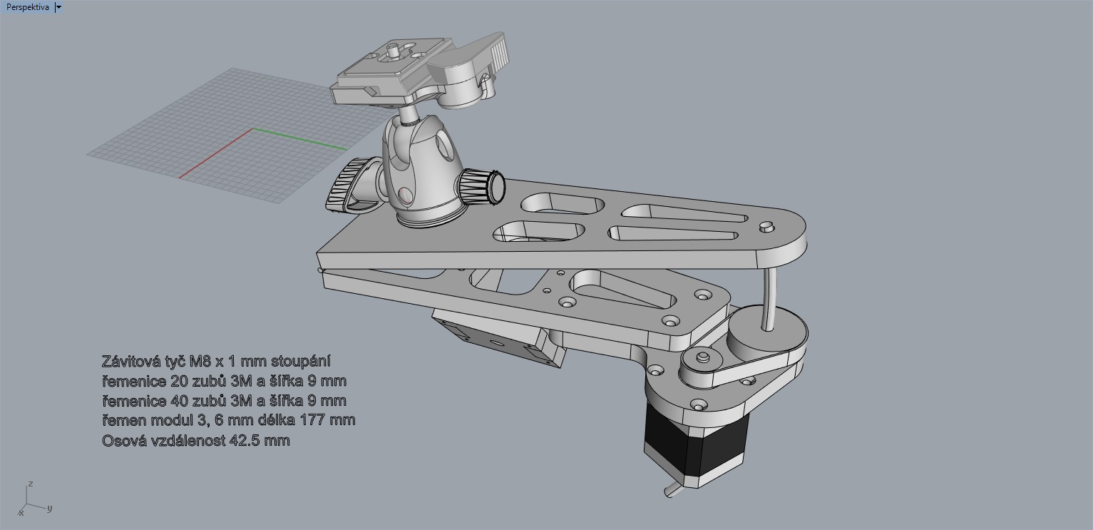

ja stale resim ucel, cituji: Mam to jako pohon na pantový stolek na astrofotografii.
byt to na klasickou stabilni montaz tak tam s potakem neuspejes (rozdily teplot a s tim spojena zmena odporu potaku pripadne presnosti prevodniku a potreba velmi presne drzet rychlost, a moznost velmi jemneho nastaveni cilove rychlosti), da se totiz predpokladat treba i nekolikahodinova expozice kdy se nesmi rozejit rychlost pohonu s rychlosti otaceni zeme
dejmetomu ze zorne pole je pul stupne a to zorne pole ma treba 4000 pixelu
tak kdyz ma byt odchylka rychlosti pod jednim pixelem je to vcelku uz fajnovy ukol
jestli to je jen prenosnej stolek kterej se jen hrube ustavuje a kterej to ma podrzet stabilni v ramci minuty tak je to ok i s potakem

Tak
Pantový strojek viz obrázek. takto bude vypadat.
otáčení musí být plynulé, v tomto nastavení budou 2ot/min
stoupání je 1mm což v tomto poloměru otáčení odpovídá 1 minutě, převod 1:2 tak 2 ot/min.
bylo by fakt lepší tam mít display na kterém si přesně nastavím jak rychle se to má otáčet.
Měsíc má jinou rotaci než hvězdy, tak zase přesně nastavit ot/min.
délka expozice bude tak 1 - 10 minut podle nastavení ISO atd.
P.S. na tu kravskou řemenici nekoukejte, bohužel jsem menší nesehnal

Pokud můžeš, tak určitě bipolárně.Pidrman píše:Zeptám se ještě na něco.
jak mam zapojit kr. motor ? Unipolárně a nebo bipolárně ? Jaká je lepší volba pro můj výtvor ?
Jinak co celé budu honit na 12V 7Ah, nebude to moc ?
Díky Honza
A jestli je 12V/7Ah moc? V čem? Napájení 12V je tak ještě nejnižší použitelné napětí, 7Ah říká jenom jak dlouho to bude schopno fungovat (když to nebudeš moc honit, tak takových 10-12 hodin).
Pokud pojedeš na baterky, tak by skoro stálo zato se zamyslet i nad spotřebou. Takže třeba pro napájení elektroniky nepoužít lineární stabilizátor, ale raději DC-DC měnič.
Zcela plynulé to s KM a klasickým driverem nikdy nebude, můžeš se tomu pouze přiblížit (převod co nejvíce do pomala příp. mikrokroky, tam se ale nemůžeš spolehnout na přesný interval). Máš představu, kolik kroků na otáčku (šroubu resp. matky) už je pro tebe "plynulé"?Pidrman píše:otáčení musí být plynulé
