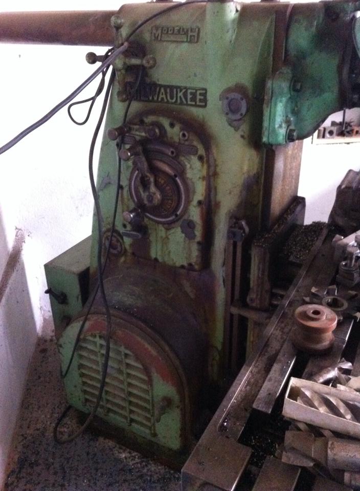

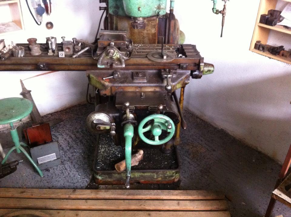

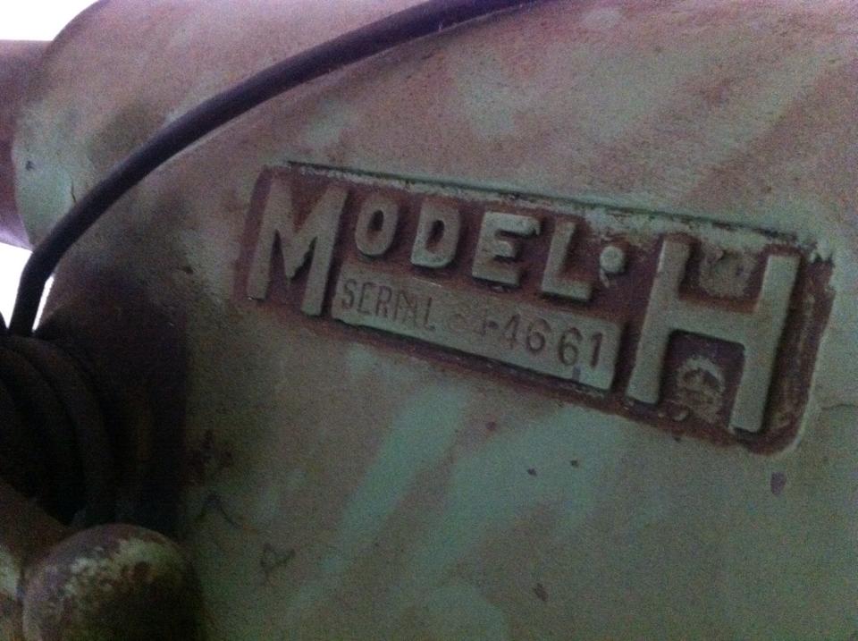

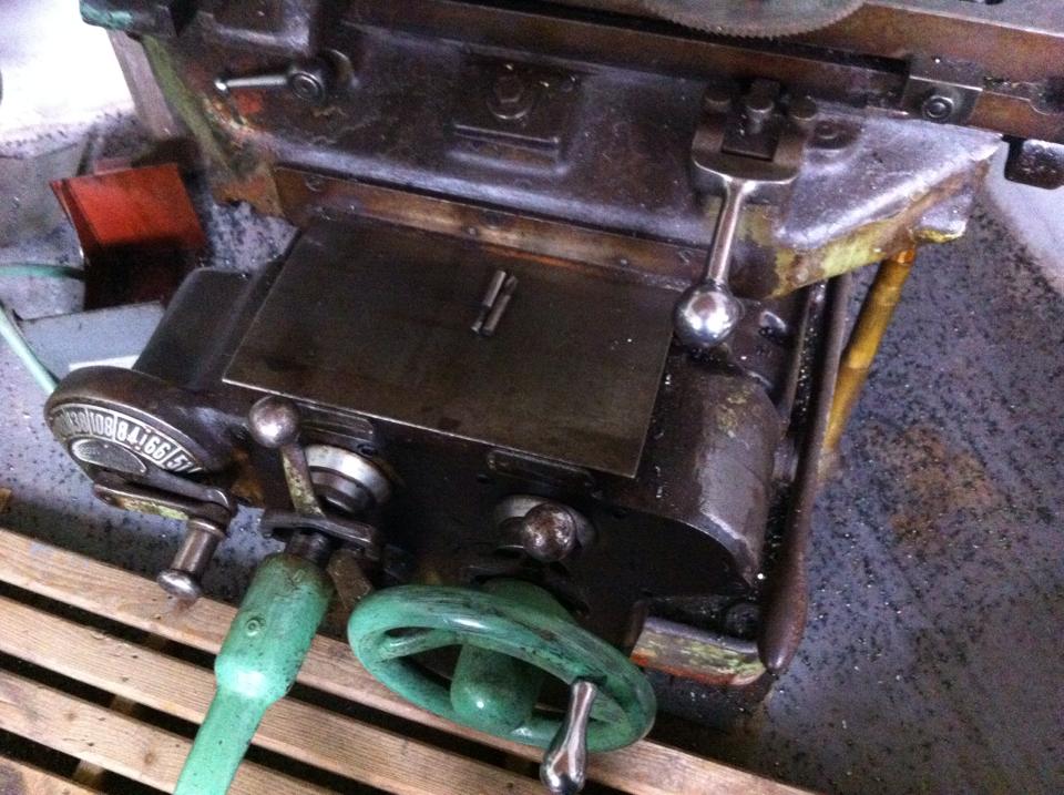

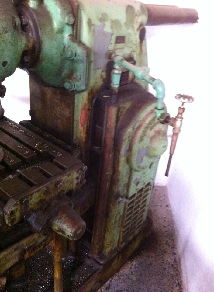

Tak jsem to dneska oběhal s hodinkama, prohlídl baterkou ze spodu, projel všechny rychlosti a za mě dobrý. Chtělo by to menší repas, možná zaškrabat Y/Z osu. Ale to není nejnutnější. Strojní posuvy fungují skvěle, takže v pátek jede domů. Tady jsou nějaké další fotky. Co na to říkáte Vy ? Abych si sám sobě nelhal do kapsy. Jsou k tomu kleštiny, otočnej stůl, da svěráky, krabica upínek a pak mi k tomu hodí další věci co mu budou k ničemu. Děličku si chce zatím nechat na druhou frezku ale dá mi se soustruhem (ten ale až v prosinci :D ). Mě je stejně dělička k ničemu, na moji práci ji nepotřebuju. Mimochodem ta zelená barva co se tak loupe stříkali ve fabrice na původní šedou. Která je pod zelenou téměř nepoškozená. Dost si pohrávám s myšlenkou dát pryč tu zelenou a zkusit původní šedou zachovat. Jinak byla za 50tis. Což je nejlepší nabídka v okruhu 100km za poslední rok a půl :)

Kolik ti hodinky ukazovaly na Y a Z? Pak jsem se ještě chtěl vlastně zeptat na parametry. Takhle podle fotek mi to připadá velikostí jako naše TOS FA2H.
Co se týče ceny - to chce odhadnout cenu jednotlivých kusů a pak to odečíst a dostat se k ceně samotného stroje. Tj.:
1. Svěráky: Podle stavu 2 - 5 tisíc/ks (anebo taky jen cena pár stovek za šrot jestli je rozvrtaný, rozfrézovaný, omlácené čelisti atd.)
2. Otočný stůl: Řekněme 3 - 7 tisíc, opět dle stavu a co je to za stůl (průměr, jestli se dá stavět na bok, jestli má stupnici přímo na boku nebo na klice, jestli má i dělící kotouč, atd.).
3. Dělička: Podle toho co jsem viděl na fotce 3 - 6 tisíc dle celkového stavu.
4. Zbytek řekněme 2 - 3 tisíce.
To by dejme tomu byla cena stroje 24 - 38 tisíc. Jestli je to tedy vše plně funkční a OK, osa X je OK a u Y a Z se bavíme řekněme o pár setinách mm. Tak bych to neviděl až tak špatně i když mi přijde cena vyšší. Protože jestli je ten stroj velký tak jak odhaduju tak alternativa by byla např. již zmiňovaná FA2H nebo pak třeba ruská 6P81G. Ruská 6P81G je sice novější stroj (spíš otázka 70. let), ale samozřejmě zpracování je horší než u TOS a tím pádem i vůči frézce z USA (jedině že 6P81G má tuším lícované T-drážky, jak je to u té tvé netuším - zase jestli tam jednou posadíš svěrák, vyrovnáš ho a nebudeš ho sundávat tak o nic nejde). Stejně tak různé RVHP klony FA2H (polské, bulharské, rumunské, KLDR). TJ. frézka Milwaukee bych čekal, že bude lepší. Zase na druhou stranu tu k ní asi neseženeš žádné příslušenství (třeba to opěrné ložisko atd.). Pak může být problém jak se psalo někde výše s díly jestli jsou podle US norem – stržené kolo už třeba z USA vůbec neseženeš a tady ho nechat podle US norem vyrobit může být docela problém.

Jak píšeš, pár setin, nic tragického.
Svěráky jsou akorát ošoupané, ale rozfrezované nebo rozvrtané nejsou.
Ten stůl sem prohlížel zběžně, ale vypadal slušně, já jsem s ním popravdě nikdy nedělal. Takže to omrknu pořádně až doma.
Dělička to samé.
Zbytek bych viděl na víc. Odhadem určitě okolo 10tis. kdybych kupoval uloženky za výhodné peníze, tři kleštinové upínače, dost velkých fréz, 3hlavy na sk plátky, hové hodinky se stojanem a podobně.
Stroj je určitě větší než F22, o polovinu minimálně. Je nízká, ale vše je zatraceně masivní. No souhlas s tebou prostě, díly nevidím úplně tragicky, ale zas jednoduché to být taky nemusí :)
