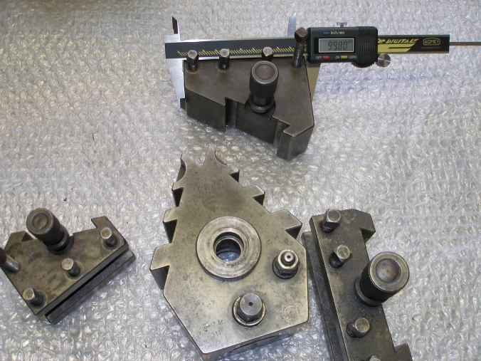

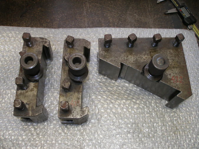

Mám tady originál áčkové držáky z Multifixu, asi 5 ks, nemám k nim ale originál Suisse (dva už mě utekly) :) Nejsem si úplně jistý, jestli ty kopie co se dají koupit v setu, a je úplně jedno jaká značka co tady elbarto zmiňoval, by s těma držákama nějak nekolidovala, vyvalit 400€ a zjistit, že ty co mám doma stejně nepoužiju by mě moc velkou radost neudělalo.
Dalším mínusem je podle mě dost složitý systém toho lůžka na copy it right, protože něco přes dva litry za lůžko se mi zdá docela dost.
Právě proto se mě líbí Tripan, který je geniálně jednoduchý a výroba držáků v dostatečném množství by byla docela laláč, na výrobu pro sebe mě ale jaksi nezbývá čas, navíc jsem si tak nějak zvykl na čtyřnožovku :roll:

Originál "starý" Multifix (pozdější Amestra) je s těma parodiema :lol: z asie rozměrově nekompatibilní, navíc po stránce přesnosti (opakovatelnosti upínání) to taky srovnávat nelze. Mj. je to přesně samé jako Tripan, nebo staré prizmatické quick change držáky od Schaublina - opakovatelnost původních je i do 0.005mm na dílci, nové čínské jsou vyrobené s pečlivostí :D a přesností :mrgreen: jako cokoli pro hobby z číny.

multifix je gut, když je spousta držáků- ehm neválí se tedy někomu držáky B ?
koupím popř. výměna za Tripan
