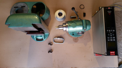

Rychloběžná hlava FN32
ssmak3050
Příspěvky: 808
5. 12. 2019, 7:54
nema....nahore na vretenu jsou jen remenice ,prehazujes remen..aspon u FN...,(zalezi spis o jakym stroji se bavime)

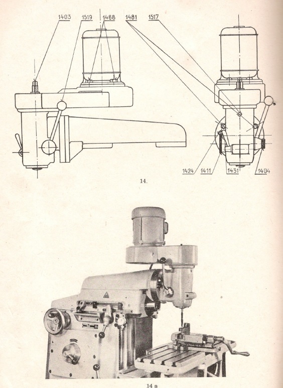

Ahoj, o této hlavě...
Není vedení jako vedení.
nemo
Příspěvky: 517
Registrován: 8. 9. 2008, 7:31
Bydliště: Kralupy N.Vltavou
5. 12. 2019, 8:02
K FNGJ....
nemo
Příspěvky: 517
5. 12. 2019, 8:11
Převod bude asi ve skříni tělesa..
ssmak3050
Příspěvky: 808
5. 12. 2019, 8:20
jj --ono asi spravny nazev by mel byt zrychlovaci hlava.(pokud je to ta z prvniho postu).-a zase moc prevodu tam nebude max jedno soukoli..(nekde jsem to vydel rozebrane..aspon myslim)

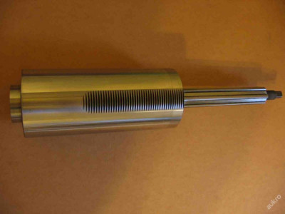

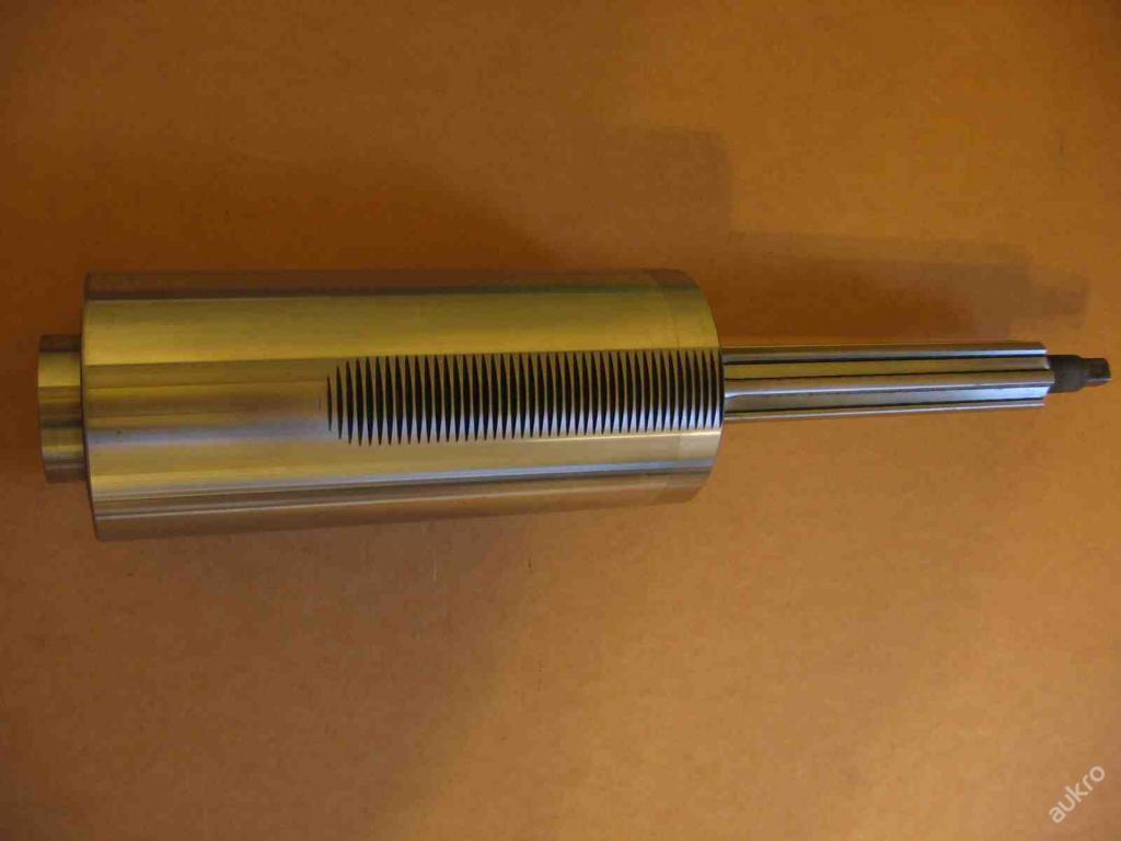

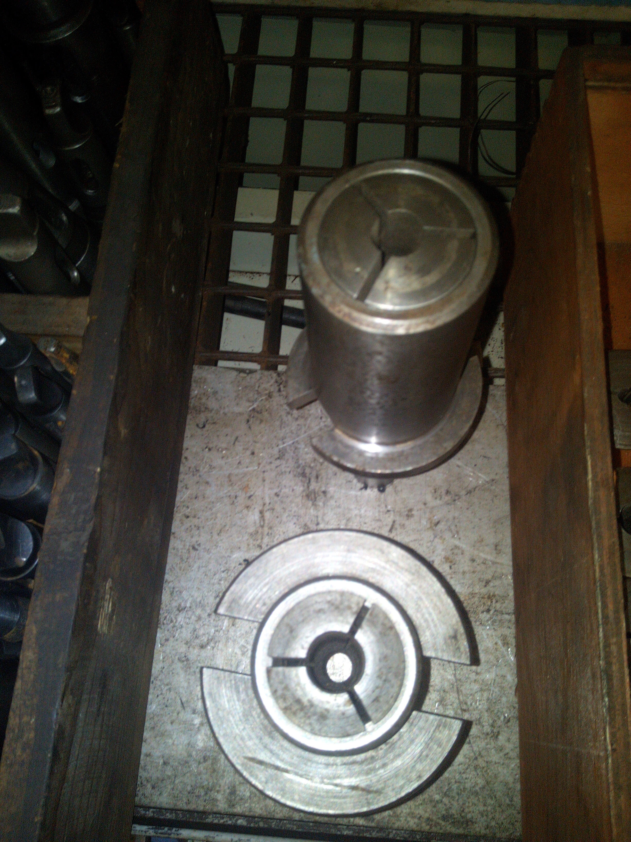

Origo klieštiny do rýchlobežnej hlavy z FN32 by mali vyzerať asi takto
nevie niekto o zdroji ?
Naposledy upravil(a) romanf dne 1. 9. 2020, 9:08, celkem upraveno 1 x.
Příspěvky: 3681
1. 9. 2020, 8:16
romanf píše: 1. 9. 2020, 6:58 Origo klieštiny do tej hlavy by mali vyzerať asi takto
https://stroje.bazos.cz/inzerat/1246003 ... iso-30.php
Příspěvky: 7612
1. 9. 2020, 8:38
v tom vřeteni na fotce výše je planetová převodovka do rychla
dodávalo se to jako příslušenství ke svislé hlavě frézky F...(??)
jen se vyměnilo vřeteno

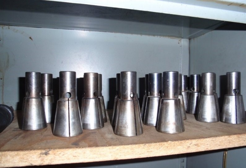

myslel som do rýchlobežnej hlavy z FN32, na prvej strane tohto vlákna sa rozoberajú možnosti , buďto originálne klieštiny alebo dorobiť drážky na unášače a používať štandardné nástroje s SK30
petrumartin
Příspěvky: 36
Registrován: 7. 6. 2019, 5:32
1. 9. 2020, 10:02
romanf píše: 1. 9. 2020, 8:44 myslel som do rýchlobežnej hlavy z FN32, na prvej strane tohto vlákna sa rozoberajú možnosti , buďto originálne klieštiny alebo dorobiť drážky na unášače a používať štandardné nástroje s SK30
Odkaz na originální kleštiny ti poslal Milan.
Nevidím důvod cokoliv upravovat.
vrtani
Příspěvky: 120
Registrován: 12. 1. 2016, 5:42
5. 9. 2020, 7:45
Pred nedavnom som si kupil od jedneho pana z čiech 24 priamich klieštin ISO30. Nemam ich komplet, zhanal som to u nas cez bazoš a nejaka dobra duša mi poslala toto :https://www.aliexpress.com/item/4000090 ... hweb201603_
Plánujem si dokúpiť čo mi najviac chýba tj. 7, 10, 16 a 20. Inak stará sada je od 1-16. Tu ponukaju až do 20. Ktovi čo za kvalita
Příspěvky: 2773
5. 9. 2020, 8:33
Ono se těhle kleštin dělala spousta typů. Bývalo to i přes redukci. Ve vřeteni trn a v něm kleština - je v ní vtahovací závit, ten trn drží jen přes kleštinu. Nedávno se mi povedlo sehnat i přímé morse 2 a morse 3 kleštiny.
To ISO vypadá takhle :
drekk
Příspěvky: 361
Registrován: 13. 3. 2012, 2:06
5. 9. 2020, 11:35
jednoznacne koupit klestiny hlavicka docela drnci jeste k tem klestinam delali redukci na iso40.
Tos SM16B, Tos FN20, Tos FA2, Hodinařske soustruhy

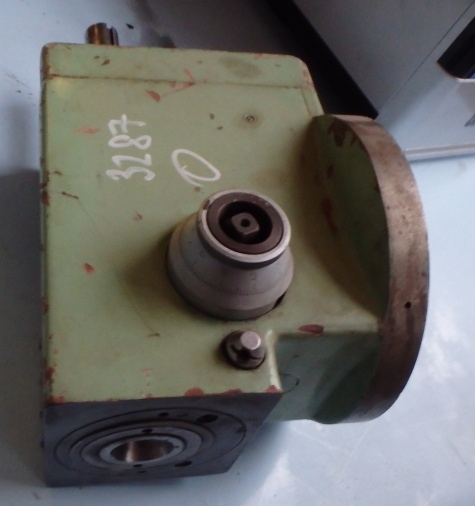

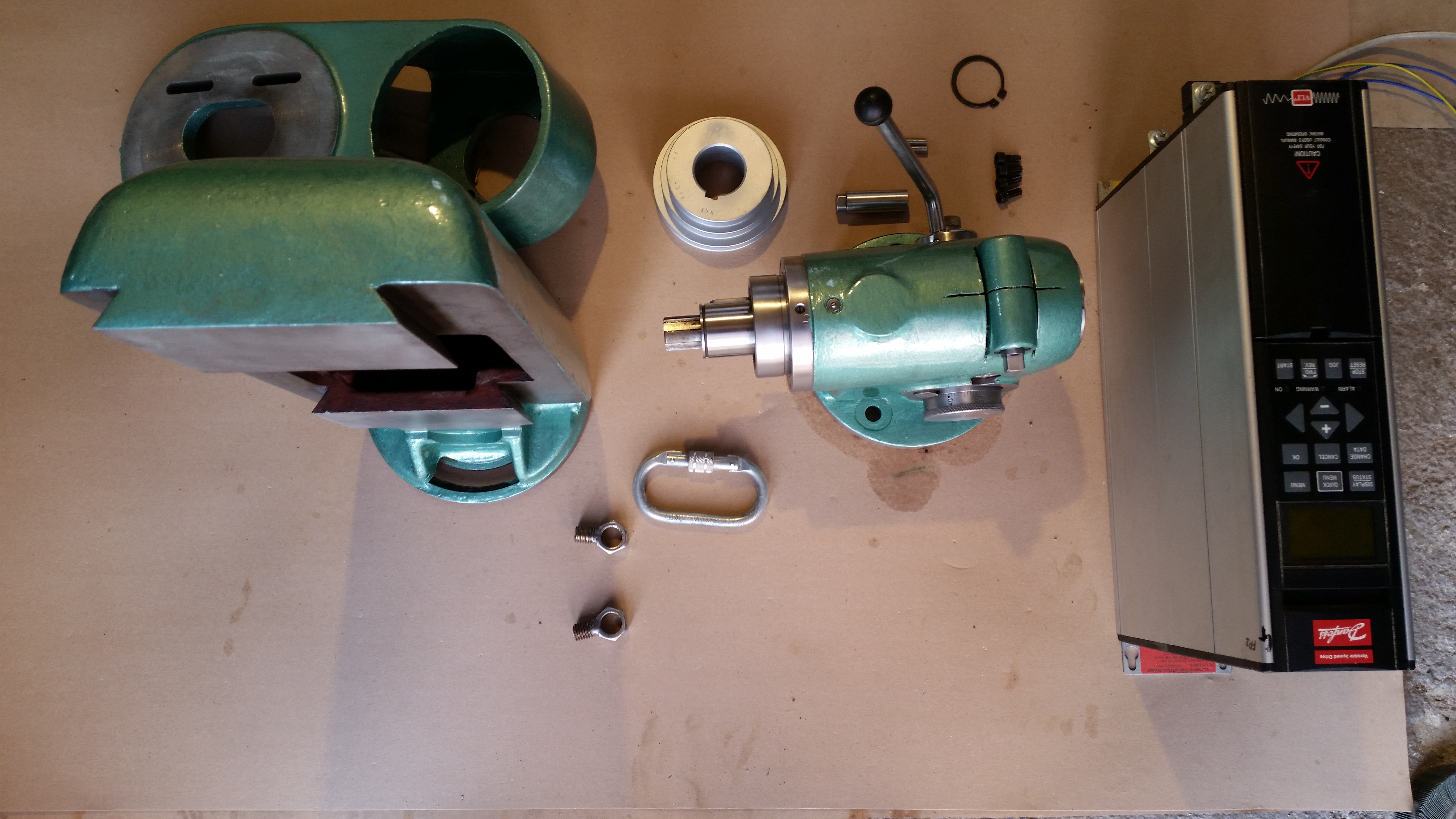

Ako z tejto hlavy dať šetrným spôsobom dole dekel ?
uvoľnil som 4 imbusy na vchu aj 2 zboku zo strany od príruby ale dekel drží jak pes ježa, premýšľam či je v tom nejaká zrada...
prilepený nie je, po miernom poklepe sa hýbe ale oddeliť nejde
joke25
Příspěvky: 75
Registrován: 9. 10. 2017, 10:40
Bydliště: Skalica okolie
24. 1. 2021, 7:45
Niekedy na dekli bývajú pomocné otvory so závitom na demontaž, do ktorých zaskrutkuješ skrutky a tie stiahnu dekel z ložiska, alebo z iného tesného uloženia. Ale presne túto hlavu nepoznám. Teoreticky tie otvory môžu byť aj zatmelené a treba ich objaviť. Ešte by pomohol nákres zostavy - rez - kde by sa videlo ako to je poskladané,ale to predpokladám asi nemáš.
