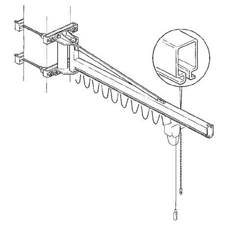

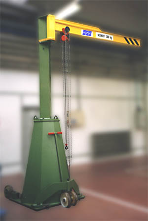

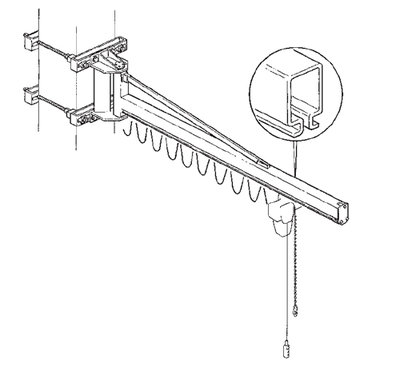

a mnou preferovaný se asi oficiálně jmenuje nástěnný otočný jeřáb https://www.google.cz/search?newwindow= ... 66&bih=705" onclick="window.open(this.href);return false;
nebo tady http://stroje.hyperinzerce.cz/manipulat ... ikAp37hC00" onclick="window.open(this.href);return false;
Prohlížím a nemohu si pomoci že :
Nástěnné jeřáby jsou opravdu účelné to musím souhlasit a verze 300kg i celkem realizovatelná... Jen se nehodí tam kde víte že se budete stěhovat

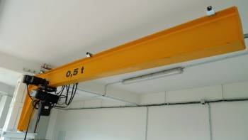

Do jakéhokoliv výrobního provozu zavítám mají většinou kombinaci velkého portálu s otočnými jeřáby na daných pracovištích.
A co světel umístňujeme pod stropy ,aby si mohli pořídit jeřáby . Naposledy u Beneš a Lát kdy formy do vstřikolisů naváželi destou či podobným zařízením co chceš ty ,ale měli velkou "nehodovost" .

Už jsme to kdysi tady řešili, vzpomínáš? http://www.c-n-c.cz/viewtopic.php?f=15&t=5377&start=330" onclick="window.open(this.href);return false;

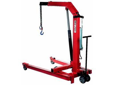

Portál funguje k naprosté spokojenosti dodnes. Zaplať pánbůh, že jsem tenkrát žirafu nekoupil, jednak by mi vůbec nevyhovovala (překáží přední nohy a jednak ta čínská žirafa je totální šrot). Máme ji v práci a fakt je to šrot ultra šrot (byť za pusinu). Jedinou fakt dobrou žirafu kterou jsem viděl mají Tedomáci na vytahování motorů z KJ, je to Belet Vejprty a je tak těžká že na naložení na vlek jsou potřeba min. 4 lidi (ideál Desta).

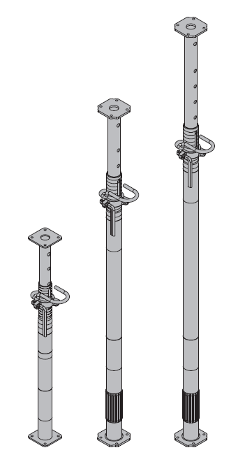

Dávala jsem dvě fotky s jedním sloupem se šikmými výztuhami .

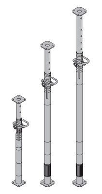

Jako sloupy jsem navrhla použít betonářské vzpěry
výšku vzpěry si zvolíte a jsou stavitelné tedy vzepřete až ke stropu ...patky už má ...

tak periny sloupy se na jeřáby používají .... do okna na balkon a podobně s raménkem a eletrickým navijákem na kolečko či kýbl s "maltou"

Klasicka PERIna je delana s mega velkou vuli na zavitu, aby to tomu nevadil stavebni bordel, kladivo ani beton. Jedna vec je obrazek na netu jina realita, mam jich plny sklad. Tohle je primarne urcene na rozpinani, dily volnemu trapezu se to cele vikla a klepe. Hodne veci si z toho dokazu predstavit, ale jerabek ne. Snad jedine jeste nahore s pricnym drevenym vaznikem, jak jinak nez PERI
a stojku vytunenou stabilizacni trojnozkou

2ElBarto-jasně že mega vůle ,ale myslím tu DOKA použít místo jeklu-sloupu právě že je stavitelná a honě udrží ,asi se k tobě vypravím na "prohlídku" my materialisté si raději věc osaháme
