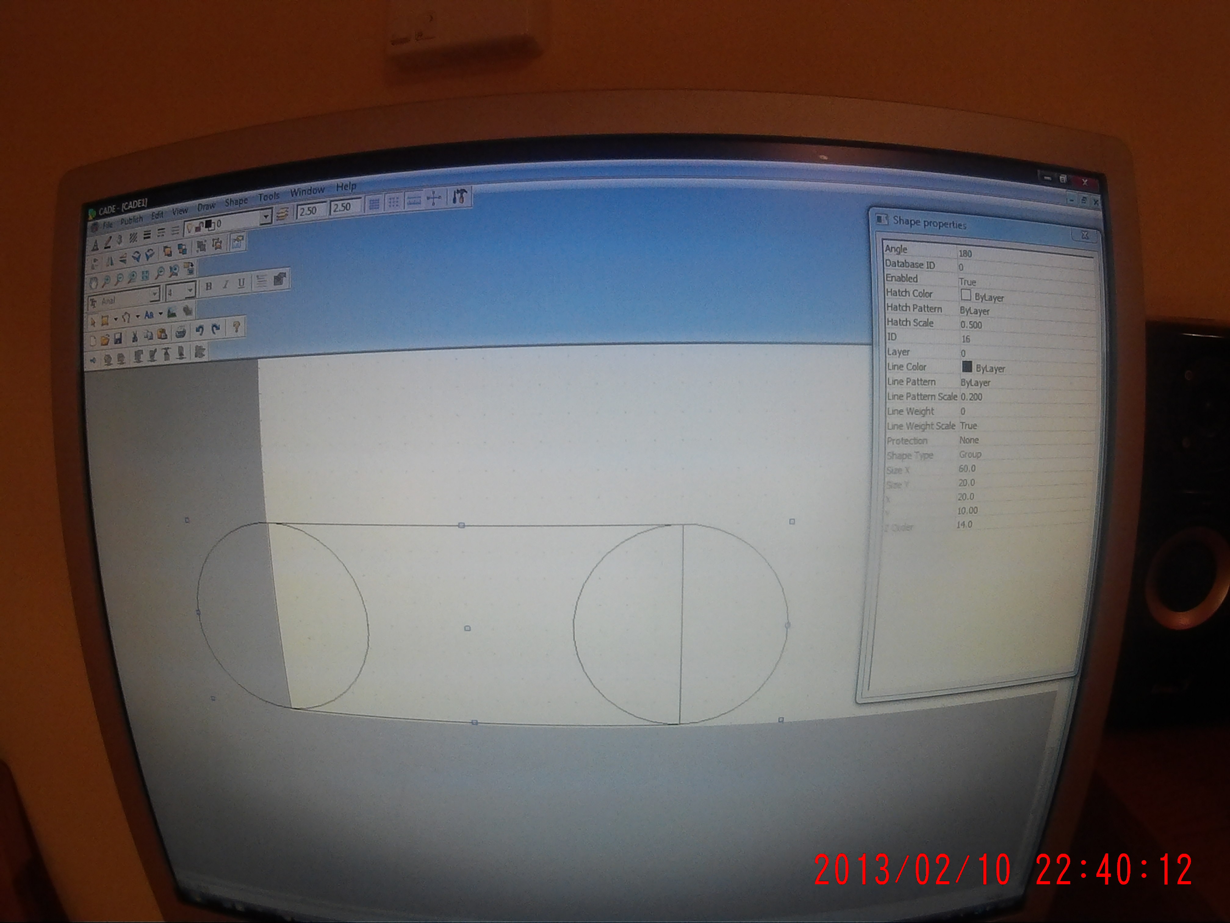

Tak zkouším ledacos a docela se mi líbí zmíněný CADE.Narážím ale na jeden problém který může (a nemusí) být obecného rázu. Existují nějaké obecnější způsoby jak u bloku (sloučené skupiny objektů) ořezat přebytečné čáry tak aby vznikl jednolitý objekt?
Zkoušel jsem všechno možné a ne a ne čáry vymazat.Nástroj "cut" vymaže celý objekt...(a to se netýká jen CADE ...)
Např. ZW na to má nástroj "oříznout jedním dotekem" který funguje perfektně.U jiných cadů tento nástroj není ale čar se přece musí dát nějak zbavit ne...? :)
Uvítám jakýkoli tip nebo zkušenost jak se to řeší...

jestli se snazis nakreslit drazku, tak ta se kresli napr. cara>ofset(vytvoris rovnobezky)>oblouk>zrcadlit oblouk

Ne ne,já kreslím možná blbým ale intuitivním (pro mě) stylem tak že (chci nakreslit např.brejle) si to poskládám z jednotlivých základních tvarů (kružnice,obdélníky) a ty pak doupravím a ořežu.Třeba v inkscape to takhle jde (jenže ten zase neumí hladiny)...
Nechce se mi např.přemýšlet a počítat kde má začínat jaký rádius,prostě tam prdnu kružnici a tu pak ořežu.Možná se to takhle dělat nemá ale jsou programy které to podporují (ale buďto mají jinou vadu viz.inkscape anebo stojí peníze...) :D

Třeba v autocadu pro ořez na kartě ořezat bych pravým kliknul na čáru co chci oříznout v tomhle případě vnitřek kružnice a pak levým to smáznu.

Tady je problém že nejde najít ta karta ořezu ani nijak vybrat jedna entita z bloku.Tedy nějak to jít musí ale nevím jak.
Manuál zmiňuje ikonu pro práci s blokem kterou ale já v panelu nástrojů nemám a nenašel jsem ji nikde v nastavení schovanou.
Možná řeknete vyprdni se na to a uč se v nějakém zažitém programu.Neříkám ne ale prostě bych na tohle chtěl přijít...
