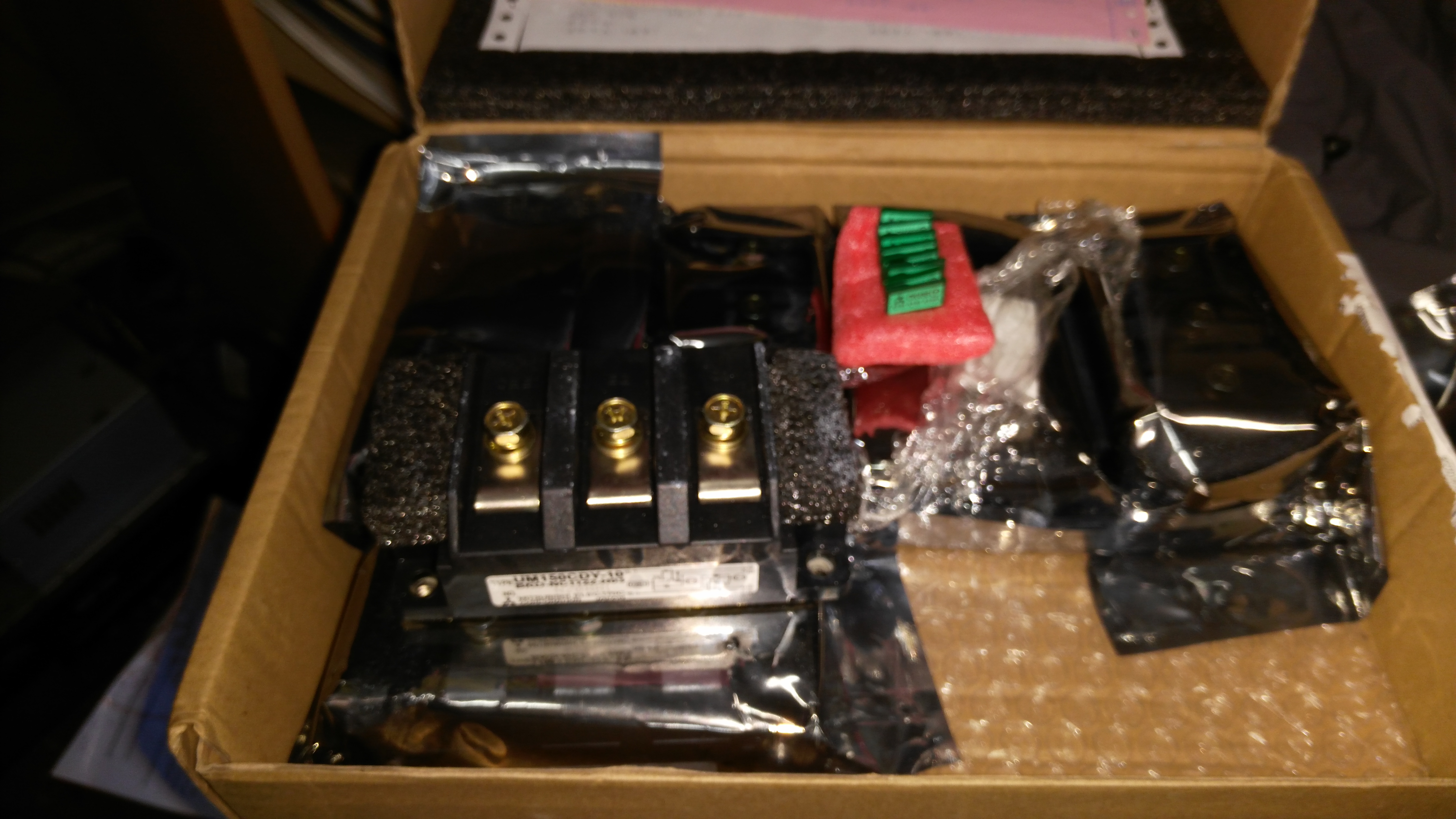

Zatím ne ale co jsem tak různě četl tak to ani příčinu mít nemusí. Součástky zkrátka stárnou a běžně se tyhle měniče repasují protože po čase odejdou. Je dost firem co se tím zabývá ale repas je od 60 litrů. I výrobce doporučuje měnit ty igbt moduly co 5 let a tohle od roku 89 nebo kdy to je vyrobený nidko rozhodně neměnil. Takže je vyněmím všechny s budičema i fetama a optama. Zkontroluju resolver a uvidí se. Na houby je ten CNY tka nevím jestli mi fety a DKčka stihnou poslat před tím, doufám že jo.

Tak dorazil ježíšek
6x igbt modul a 6x budič. Ještě koupit fety a může se začít s výměnou .

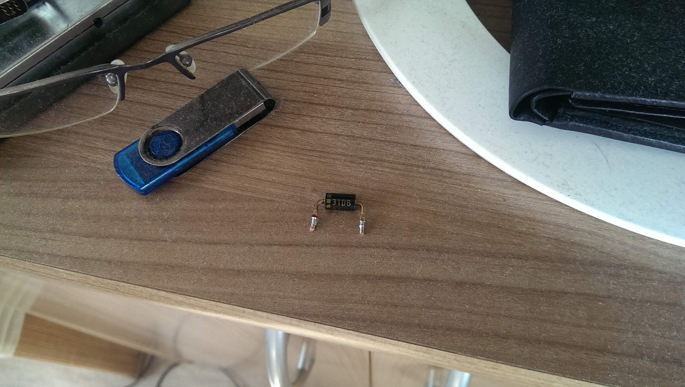

Tak většina komponentů vyměněná , navíc byla ještě v háji jedna schottky dioda. Bohužel se mi nedaří najít stejnou. Je nějaký rozumný postup jak zvolit náhradu?

Neni možný, že je to 3100 s nějakym kazem na poslední číslici? Neni jich tam víc takovejch?
EDIT: Ale ne, koukám znova, ta nula je úplně jiná.

27. 2. 2016, 2:04
je to doopravdy 31D8 maximálně by to mohlo být 3108
Předpokládám že by měla vyhovět 3A dioda na příslušné napětí ( někd okolo 100V ?)
Jen mi přijde dost blbé že ta dioda bude u první Hčkové větve jiná.
Ještě zvažuju že koupím na ebay celou desku ale když už jsem koupil ty hybridy , opta a fety tak mi to přijde líto za ní dávat někde okolo 1000usd.

Neni to http://www.radiomuseum.org/tubes/tube_31d8.html" onclick="window.open(this.href);return false; ?
Muzes promerit ty zbyle?

twiister píše:Neni to http://www.radiomuseum.org/tubes/tube_31d8.html" onclick="window.open(this.href);return false; ?
To víš že je to přesně ono,
nechápu jak jsi to našel dával jsem to do googlu několikrát a nic.
Bohužel žádné parametry nebo vhodná náhrada z toho nekouká
Edit: Asi už jsem to pochopil.
IQ156
Příspěvky: 9632
27. 2. 2016, 2:18
Ty vago, D mě vůbec nenapadlo :roll:

No pokud ti jde o to zjistit parametry tý diody tak na http://www.radiomuseum.org/tubes/tube_31d8.html" onclick="window.open(this.href);return false; je i info o katalogu. Je to DVT 71 a dá se objednat za 4,5 € tady https://www.booklooker.de/B%C3%BCcher/E ... ReomN01ZZf" onclick="window.open(this.href);return false;
Popřípadě by to mohlo být i v nějaké elektronické verzi katalogu VRT-DVD http://www.eca.de/?p=650&lang=en" onclick="window.open(this.href);return false; možná to tady má někdo nainstalovaný.
27. 2. 2016, 10:33
Nehledal bych v tom žádné složitosti.
Máš jich tam víc, tak změř nějakou jinou. Podle úbytku jednoznačně poznáš, jestli je to Shottka nebo ne.
Když trochu koukneš na zapojení kolem, tak asi celkem snadno usoudíš, s jakým napětím tak asi přichází do styku.
No a proudově kup nějakou na co největší proud. Se žádnými mikrovlnami tam nepracuješ, abys musel nějak zásadně řešit rychlost té diody. Když ji trochu předimenzuješ (třeba místo 3A koupíš na 5A), tak jedině dobře.
Problém je (jak jsi psal), že ta dioda bude v jedné větvi jiná. Takže to bude neúhledné. Ale i to má řešení. Požádej manželku/přítelkyni, jestli by Ti pro všechny diody neušila nějaké slušivé kabátky. No a pak je prostě všechny oblíkneš do stejnokroje a bude to paráda. ;-)

No šlo mi spíš o to aby to nevadilo elektricky. Vím že u bldc dělají za určitých okolností diody které jsou již v tranzistorech neplechu. Předpokládám že to značení odpovídá 3 A a 80V. Nechce se mi aby to zbytečně vyhořelo kvůli nějaké kravině.
IQ156
27. 2. 2016, 11:05
lubos píše:No šlo mi spíš o to aby to nevadilo elektricky. Vím že u bldc dělají za určitých okolností diody které jsou již v tranzistorech neplechu. Předpokládám že to značení odpovídá 3 A a 80V. Nechce se mi aby to zbytečně vyhořelo kvůli nějaké kravině.
Ty 3A vypadají věrohodně.
Na těch 80V bych se raději nespoléhal a podíval se na zapojení. A pokud seženeš, tak tam dal raději něco třeba na 100V.
Třeba tohle vypadá použitelně:
http://www.gme.cz/dioda-sb5100-p223-136" onclick="window.open(this.href);return false;
Je to 5A a 100V dioda, navíc snadno dotupná přes pult a za 8 Kč.
Ale znovu: podívej se, co je kolem, a co se teda asi tak od diody v daném místě očekává.
