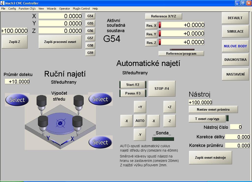

Vidím, že si navzájem upravujem prostředí
) Já to najetí celkem používám, ale napsal jsem si na to vlastní měřící programy... A to najetí středu díry máš vytažené z manuálu Machu ne?
Já sem si ale udělal pro každý roh (levy předni, levy zadni...) zvlašt program, najedu mu přibližně nad roh +-5mm on si ošaha Ztko, a pak jede z jednoho boku a objede to z druhé strany a nakonec se postaví XY na roh a Z+5
Taky jsem to chtěl implementovat do Machu, ale není času furt....

- Radek-B
- Příspěvky: 2137
- Bydliště: V:Karlovice
Tak proc si tam tu FCI nepridal ?? Nechal jsem ten set pred rokem otevreny a moc se tam toho tedy nezmenilo od verze 1024/2.
Ja osobne mach nepouzivam , jen kdyz neco potrebuju vyskouset nebo ojet sondou ,nebo si to nekdo preje. A pokazde co se k tomu dostanu se snazim dodelat aspon nejakou novou FCI.
Ta najizdeci makra se daji upravit podle potreby, je to jednoduche.
Dokonce se daji upravit i WIZARDY.

- Radek-B
- Příspěvky: 2137
SCREEN ke stazeni.
Chtel by nekdo nejake specialni funkce nebo wizard ?
RADEK
RADEK

Vyse uvedeny script je plne pouzitelny pri nulovani osy Z za pomoci sondy ( kus plosneho spoje ).
POuze je treba vyeditovat set a pridat vstupni ramecek pro tloustku toho plosneho spoje .....
- Radek-B
- Příspěvky: 2137
Vzdyt to co tu popisujes v tom screenu je , akorat nebudes snimat sondou , ale kontakty zavedes na jak rikas kus tistaku a nastroj. Nastroj sjizdi inkrementem pri kazdem stisku po Z-2 tusim. Ve scrirtu se to da jednoduse zmenit.
