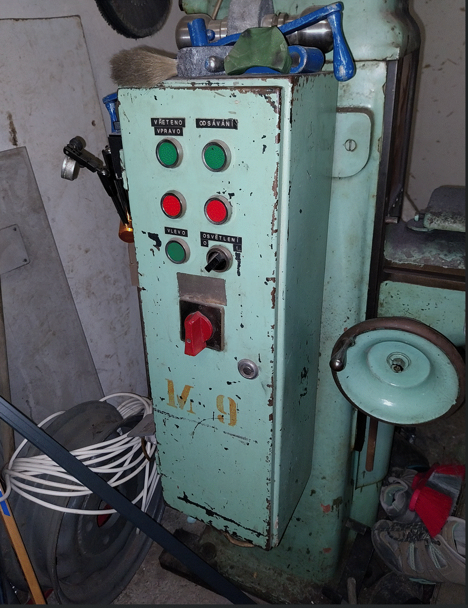

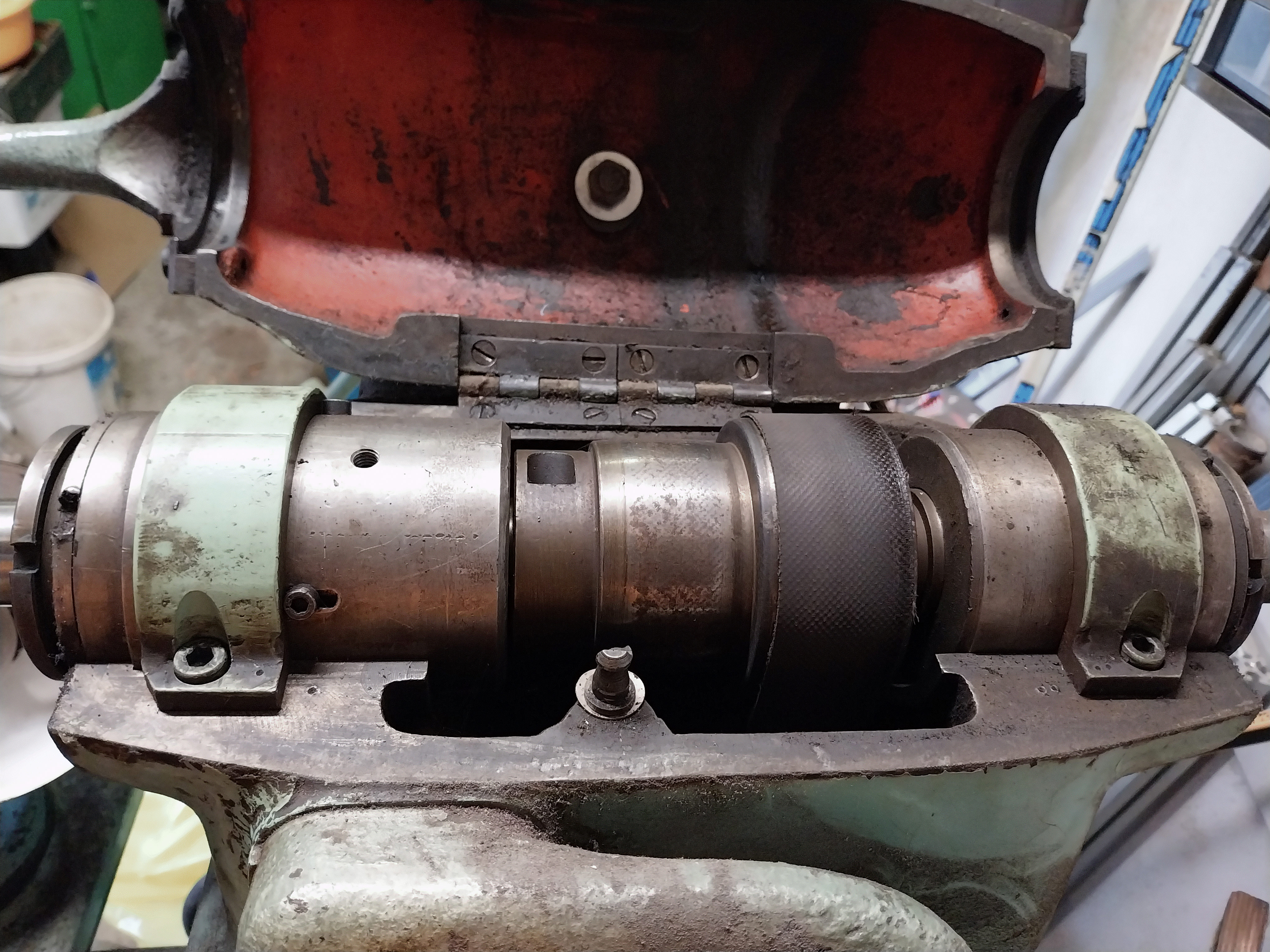

22. 11. 2024, 8:07
Toto
Příspěvky: 3858

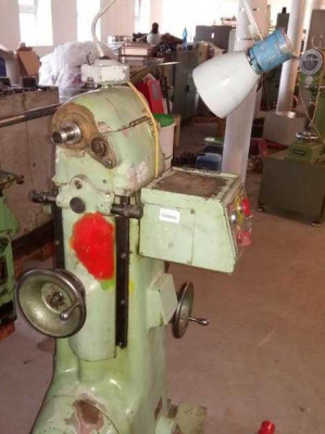

22. 11. 2024, 9:37
Aha,
tak také zlé to u mňa nebolo. Ja som tam mal domontované dačo takéto.
B81

23. 11. 2024, 8:39

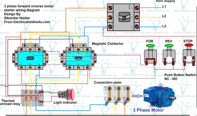

Kdybych tam měl tu vaši skříňku byl bych šťastný. Ta moje je děsně velká, proto ji chci předělat.
Příspěvky: 6548
23. 11. 2024, 10:41
A schema na co? Nic jednoduššího uz ani byt nemuze :shock:
Tohle se vejde do škatulky 20x20 i s rezervou...
Dva stykače na hlavní motor, jeden na odsávání, dva motorove spoustěče a jistič, no a hlavni vypinac s par tlacitky, fertig :)
No a keramicke pojistky co tam jsou ted, a je to kvuli nim obludka, zahodit :lol:

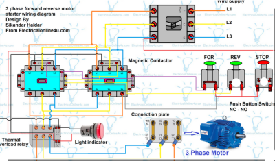

Příspěvky: 3858
23. 11. 2024, 2:17
Ešte ak ma pamäť neklame, ovládacie napätie pre stykače bolo 24V a bola s toho napájaná aj lampa.

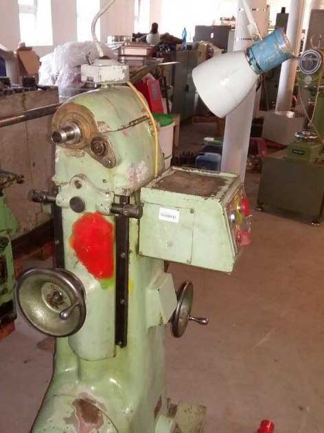

23. 11. 2024, 2:22
Správně, paměť Tě neklame. Trafo 24V / 100VA. Vypínač nad přepínačem otáček přímo v těle brusky. Já mám myslím originál a ten nemá přepínání levej/pravej chod, ale pouze přepínač otáček nízký/vysoký s vypnuto uprostřed. Jediná bedýnka je to trafo 24V v žebrovaný bedýnce pod tímhle přepínačem. Pojistky co byly pod spodním deklem uvnitř jsem vyhodil a dal tam motorovej spouštěč.

Ovladačka klidně 230v je to jedna škatulka, světlo ledkové s vlastním zdrojem v noze :)

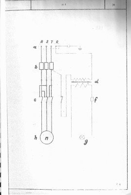

23. 11. 2024, 2:47
jenicek píše: 23. 11. 2024, 2:22 Správně, paměť Tě neklame. Trafo 24V / 100VA. Vypínač nad přepínačem otáček přímo v těle brusky. Já mám myslím originál a ten nemá přepínání levej/pravej chod, ale pouze přepínač otáček nízký/vysoký s vypnuto uprostřed. Jediná bedýnka je to trafo 24V v žebrovaný bedýnce pod tímhle přepínačem. Pojistky co byly pod spodním deklem uvnitř jsem vyhodil a dal tam motorovej spouštěč.
Pôvodná verzia nemala 2 rýchlostný motor a prepínač bol na P/L chod. Rýchlosť sa menila prehodením remeňa. Už som si to moc nepamätal, tak som vyhrabal passport.
Každopádne počas GO sa prerábal vretenník z klzných na kosoúhle guličkové ložiská, v dôsledku čoho pre nedostatok miesta horná remenica prišla o jednu polovicu, tým pádom brúska zostala 1 rýchlostná. Takže je možné, že to potom riešili výmenou motora za 2 rýchlostný s následnou výmenou vypínača.

23. 11. 2024, 3:20
Nojo, máš recht! Teď jsem se kouknul do příručky ostření na brusce N1 a tam je uvedeno, že směr otáčení se volí přepínačem a uvedeny dvoje otáčky. Každopádně já mám v tý mojí prastarej dvourychlostní motor a místo L-0-P mám přepínač I-0-II, kterej se tváří dobově a nad tím mám v těle brusky zapuštěnej bakeliťák na světlo. Asi to byla nějaká modifikace v.2.

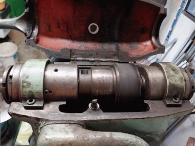

Ahoj, dost mě překvapilo, že se vřeteník při GO předělával na kosoúhlá ložiska. Upřímně, jsem kvůli těžko opravitelným/seříditelným kluzný ložiskům přestal o brusce uvažovat. Je k tomu někde víc informací nebo má někdo takhle předělanou brusku po GO?
B81
Příspěvky: 10
Registrován: 22. 12. 2022, 7:01
24. 11. 2024, 9:03
Já jsem koupil moji N1 již s předělaným vřetenem. Jelikož bylo v pořádku tak jsem jej nerozebíral, takže nevím co je vevnitř pouzder, ale jelikož je vřeteno hlučnější než standartní tak bych tipnul na ložiska.
